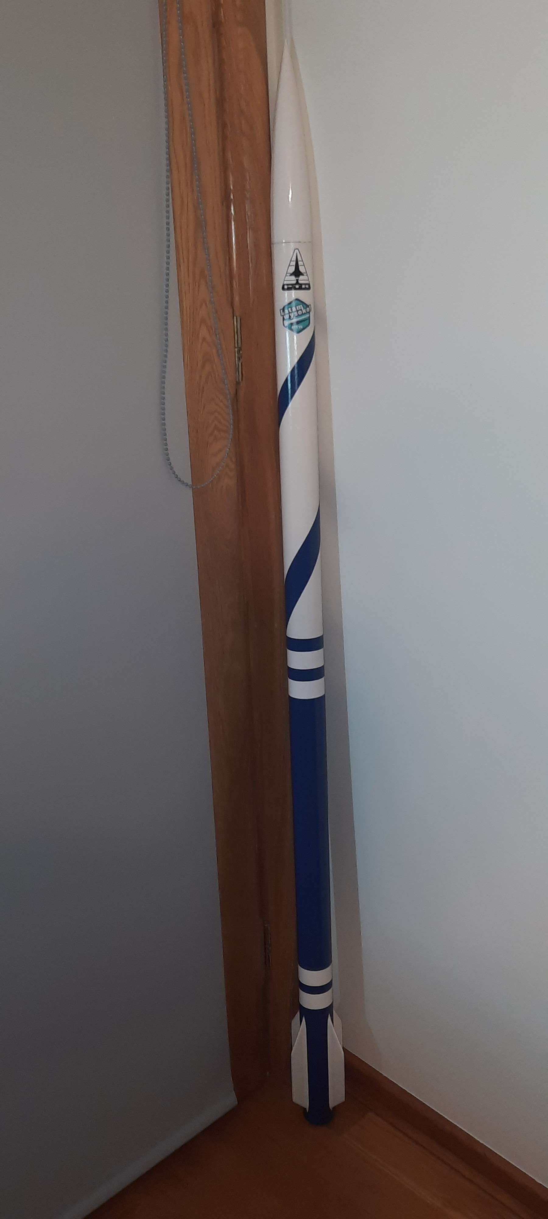

Po dłuższej przerwie w aktywności pod tym postem, podczas której nie próżnowałem rakieta zdążyła wystartować jeden raz (FM21). Podczas tego lotu rakieta poleciała bez jednego silnika, który nie zapalił się, mimo to lot przebiegł bez zarzutu. Na FM22 rakieta nie miała tyle szczęścia i wybuchł w niej jeden z silników czego skutkiem było zniszczenie dolnego stopnia rakiety. W tym momencie z oryginału pozostała jej tylko jedna część - łącznik. Odbudowałem ją, przebudowując ją przy tym pod silniki F35/F80 P. Tendery. Wrzucam zdjęcie odbudowanej rakiety.

Od ostatniego wpisu trochę się pozmieniało rakieta wystartowała, niestety silnik wybuchł zaraz po starcie i musiałem znowu odbudować rakietę. Na szczęście drugi start przebiegł bez zarzutów i rakieta wzniosła się na 225m i opadła bezpiecznie na spadochronie. Nie będę wrzucał zdjęcia po odbudowie bo rakieta wygląda tak samo jak poprzednio.
Nieudany start:
Ostatni udany start:
