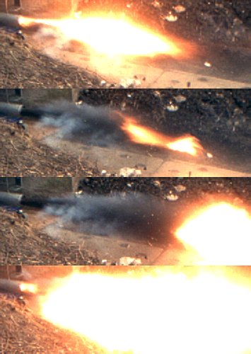

W okolicach 2:32 jest dosłownie kilka klatek na których widać że silnik wypluł fireballa i na chwilę zgasł (czarny dym z dyszy), po czym duża ilość oparów wybuchła zajmując się ponownie od dogasającego fireballa. Mniejsze strzały mogą mieć identyczne pochodzenie, tylko trwają za krótko żeby to zaobserwować.

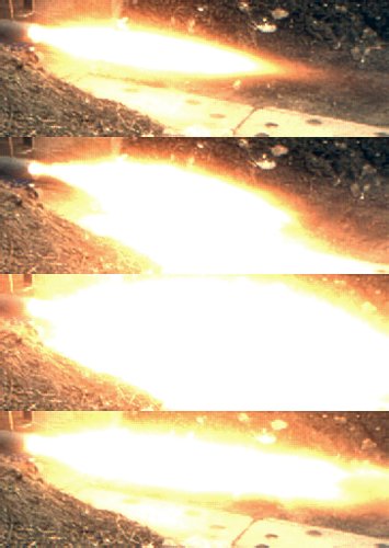

Poniżej moim zdaniem 2 najciekawsze rodzaje zjawisk jakie można zaobserwować z szybkiej kamerki.
Tutaj wydaje się że płonący nadmiar paliwa i utleniacza wylał się na ziemię i dopiero z opóźnieniem zapalił wybuchając. Raczej nie jest to odblask płomienia na betonie, bo na kolejnych klatkach tego nie ma. Może komora jest wręcz za bardzo "dociśnięta" w stosunku do szybkości spalania (przy mniejszym dociśnieniu było mniej strzałów)? Poza tym w końcowej fazie spalania, kiedy jest mniejsze ciśnienie, to już praktycznie nie występuje. Za część małych zakłóceń może odpowiadają też farfocle z podpałki w początkowej fazie spalania?
Tutaj widać to o czym pisałem wcześniej. Silnik prawie zgasł, tak jak by wypluł wszystko co się dało ponieść z paliwa i wznowił pracę z opóźnieniem.
Warto też zauważyć że każde ze zjawisk trwało jakieś 8 milisekund.
Re: Silniki hybrydowe by Pomorze

rawsock pisze: Może komora jest wręcz za bardzo "dociśnięta" w stosunku do szybkości spalania (przy mniejszym dociśnieniu było mniej strzałów)? Poza tym w końcowej fazie spalania, kiedy jest mniejsze ciśnienie, to już praktycznie nie występuje.
