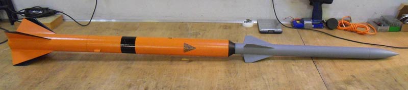

Ostatnio nie pisałem o Anihilacji ale jest ciągle w eksploatacji. Tym razem napiszę bo szykuje się ciekawy start, ale po kolei.

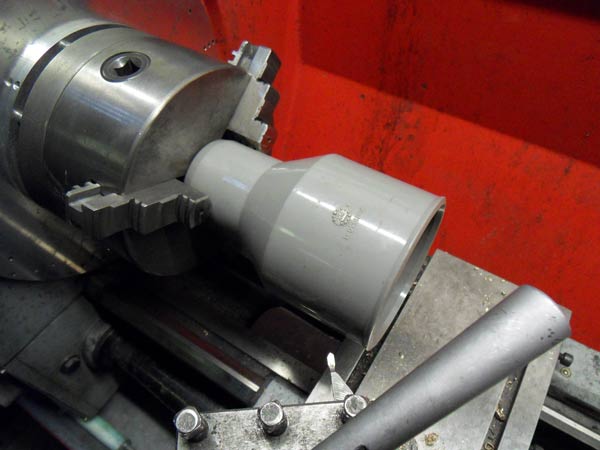

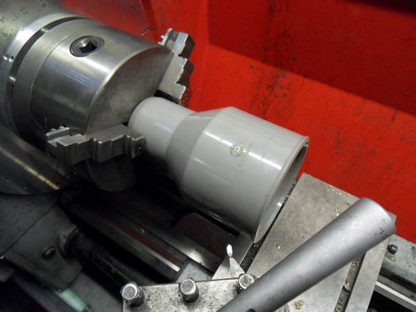

Na początku była redukcja kanalizacyjna.

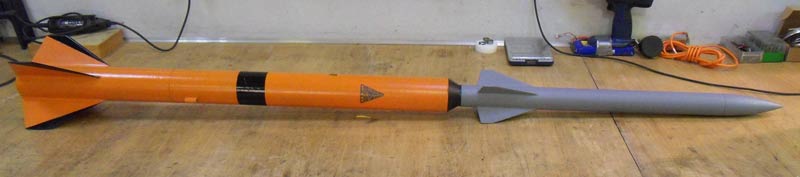

Był też drugi stopień rakiety Błażeja na ROSy (pierwszy się zgubił po ostatnim locie).

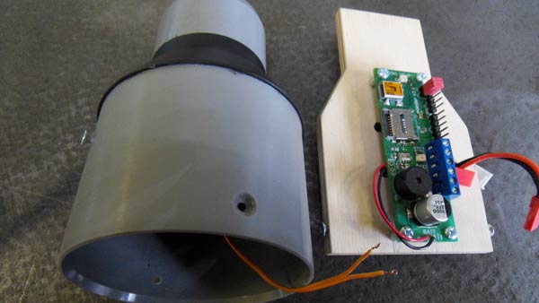

:idea: No i okazało się, że to jest przejściówka między jedną a drugą rakietą (po lekkim przetoczeniu jednej średnicy).

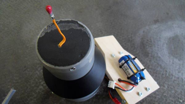

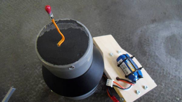

Proste łoże i dekielek zamykający przejściówkę wyfrezowane ze sklejki. Powierzchnia zabezpieczona "uszczelniaczem kominkowym" przed płomieniem z ROSa. Kilka wkrętów, trytytek i dwustopniówka gotowa.
Konfiguracja jest o tyle fajna, że nie ingeruje w konstrukcje żadnej z rakiet. Anihilacja bez zmian realizuje wyrzucanie spadochronu a odpaleniem drugiego stopnia zajmuje się Arecorder umieszczony w przejściówce ,która po prostu podmienia głowicę. Drugi stopień już jest oblatany z powodzeniem więc lot powinien wyjść bezawaryjnie.
Obliczeniowy pułap wynosi 600m. Niestety drug stopień nie ma przewidzianego miejsca na jakąkolwiek elektronikę pokładową więc nie zweryfikuję tej symulacji.

Dzięki Kacper za zdjęcie nr.2.
Zastanawiałem się "mocno" jak zamocować elekronikę w swojej"60".
Wychodził mi dość skomplikowany system a tu takie fajne rozwiązanie.
Chyba je wykorzystam nie bacząc na Twoje prawa autorskie.

Całosć wygląda bardzo ciekawie. Co będzie napędzać drugi stopień?
Re: Anihilacja
Na forum trochę zaległości tymczasem Anihilacja lata regularnie. Ostatni start jest warty opisania bo odbył się w wersji dwustopniowej na FM2017 dodatkowo jeśli dobrze liczę był to już 50 start Anihilacji :D (jak utrzymam tempo i nic się nie zepsuje to w 2024r dobije do 100 startów :wink: ).
Pierwszy stopień tradycyjnie napędzany tym samym silnikiem, drugi stopień konstrukcji mojego młodszego brata Błażeja napędzany ROSem. Na pokładzie dodatkowo w ramach testu poleciał nowy rejestrator Bartka. Oba stopnie wylądowały prawidłowo na spadochronach jednak Anihilacja trafiła w stary pień sosny i ułamała sobie jeden statecznik. Najpoważniejsze uszkodzenie jak do tej pory ale szybko naprawione cyjanoakrylem.
Jestem coraz bardziej zadziwiony trwałością silnika, od samego początku nie był w nim wymieniany nawet o-ring, średnica krytyczna dyszy bez zauważalnych zmian.
