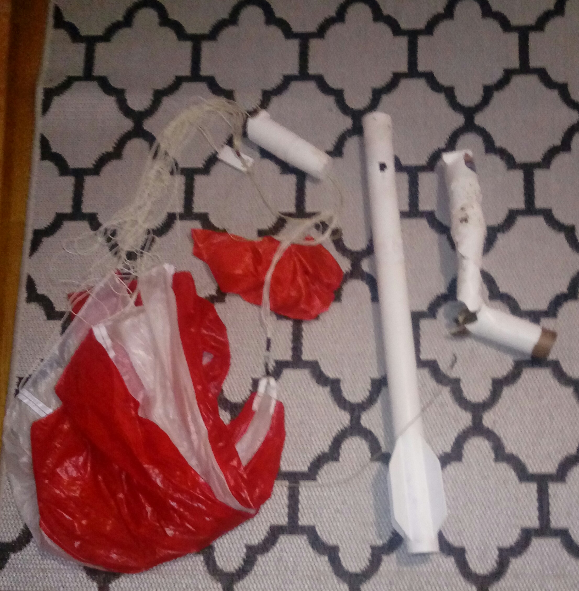

autor: U.S. air force
A więc coś poczło nie tak
https://youtu.be/WAh3JDalfbM
Zgliszcza
Zgliszcza
Możecie spekulować

hej.
Czy rakieta zaczęła lecieć bokiem i przełamała się?
-pozdrowienia

stansz pisze: poniedziałek, 31 sie 2020, 22:32 hej.
-pozdrowienia
Przecież widać ewidentnie, że za mały ciąg do masy rakiety.

Na około 15 metrach zaczęła skręcać i rozbiła się o ziemię jakby coś ją przeciąrzyło na jedną stronę.

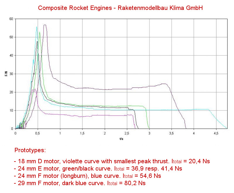

Dobra bo albo jestem ignorowany albo mnie nie rozumiesz.
Twoja rakieta miała za mały ciąg względem masy. Zobacz sobie ten wykres.
Źródło: https://www.rocketryforum.com/threads/t ... rs.137162/
Na początku silnik miał większy ciąg dzięki czemu Twoja rakieta zeszła z wyrzutni i poleciała prosto. Zwiększony ciąg występuje zazwyczaj na początku pracy silnika po czym zmniejsza się (praca w trybie marszowym) a ten był już za mały, żeby uciągnąć Twoją rakietę.
Powód dla którego straciłeś rakietę to źle dobrany silnik.
Pokaż te swoje symulacje według których rakieta miała dotrzeć na pułap 272m. Czy masa startowa rakiety zgadzała się z tą założoną w symulacji?

Masa zgadzała się bo wszystko dokładnie ważyłem, dzięki za wytłumaczenie bo silników bym nigdy nie przypuszczał, później Ci przyślę projekt na priva
