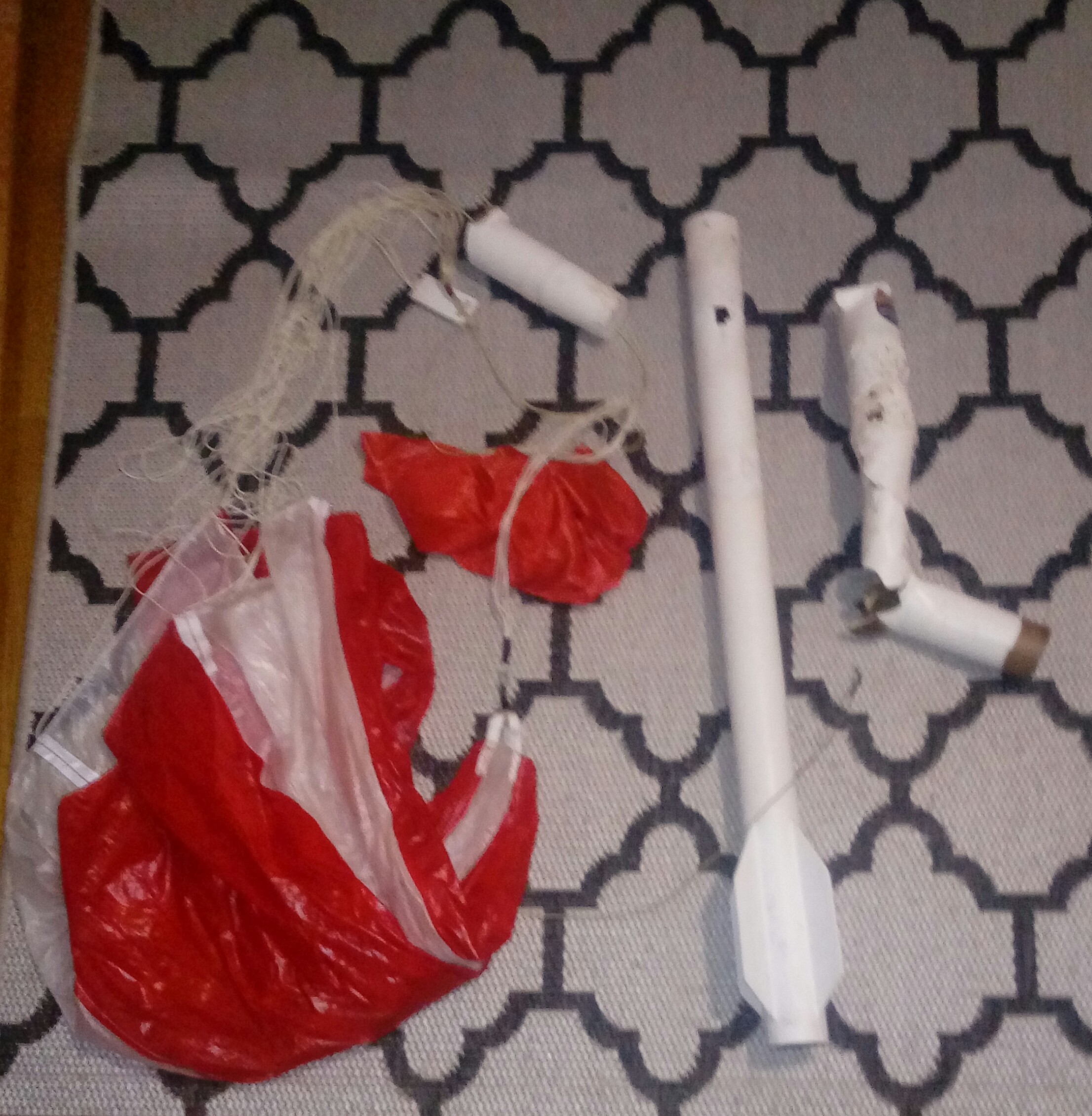

A więc coś poczło nie tak
https://youtu.be/WAh3JDalfbM
Zgliszcza
Zgliszcza
Możecie spekulować
Re: Rakieta New Horizons
hej.
Czy rakieta zaczęła lecieć bokiem i przełamała się?
-pozdrowienia
stansz pisze: poniedziałek, 31 sie 2020, 22:32 hej.
-pozdrowienia
Przecież widać ewidentnie, że za mały ciąg do masy rakiety.
U.S. air force pisze: poniedziałek, 31 sie 2020, 19:14 A więc coś poczło nie tak
Możecie spekulować
Najważniejsze to się nie zrażać. Wykonałeś kawał dobrej roboty! Wyciągnij wnioski i jedziesz dalej!
Posty: 203
Na około 15 metrach zaczęła skręcać i rozbiła się o ziemię jakby coś ją przeciąrzyło na jedną stronę.

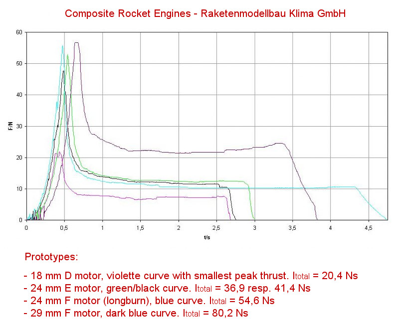

Dobra bo albo jestem ignorowany albo mnie nie rozumiesz.
Twoja rakieta miała za mały ciąg względem masy. Zobacz sobie ten wykres.
Źródło: https://www.rocketryforum.com/threads/t ... rs.137162/
Na początku silnik miał większy ciąg dzięki czemu Twoja rakieta zeszła z wyrzutni i poleciała prosto. Zwiększony ciąg występuje zazwyczaj na początku pracy silnika po czym zmniejsza się (praca w trybie marszowym) a ten był już za mały, żeby uciągnąć Twoją rakietę.
Powód dla którego straciłeś rakietę to źle dobrany silnik.
Pokaż te swoje symulacje według których rakieta miała dotrzeć na pułap 272m. Czy masa startowa rakiety zgadzała się z tą założoną w symulacji?

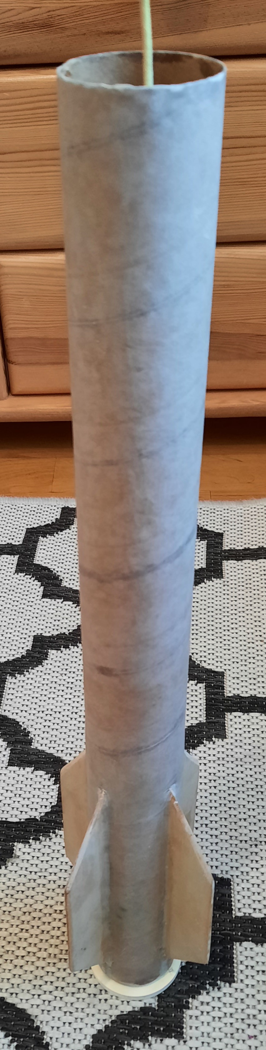

Po przemyśleniach zdecydowałem się wyremontować rakietę. Z racji na to że część silnikowa przetrwała mam ułatwioną robotę. Postanowiłem wyrzucić elektronikę tylko mam jedno pytanie czy w 1,5m rakiecie o średnicy 5cm po spaleniu się ładunków miotających z 4 silników wytworzy się wystarczające ciśnienie by wypchać głowicę ze spadochronem? Zdjęcia wkrótce...
Posty: 203
Dół rakiety został wyremontowany

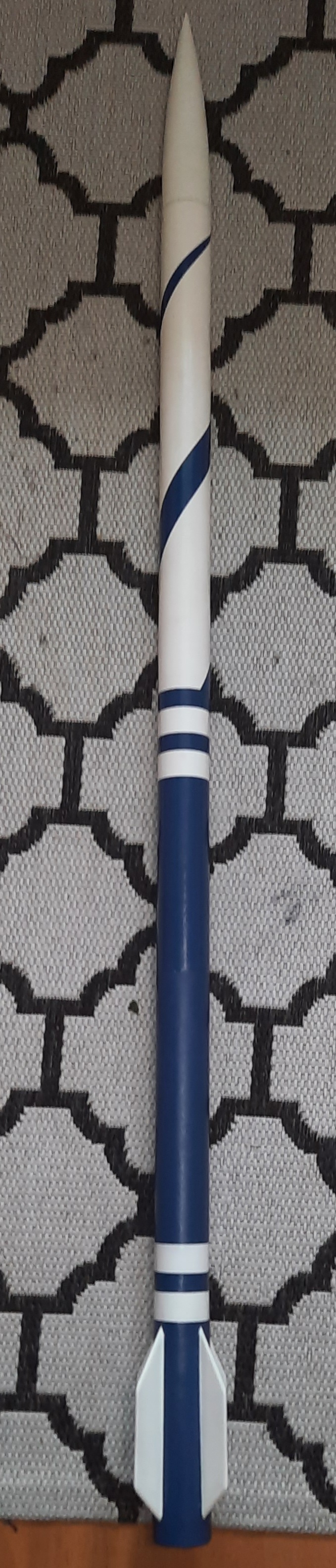

Rakieta odnowiona i gotowa do lotu.
