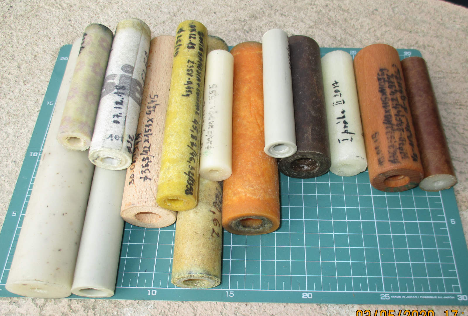

Ziarna.
Na zdjęciu przedstawione są różne ziarna wykonane przeze mnie.
Przykłady ziaren paliwa.
Od lewej:
1.Fi38x200 klej na gorąco EVA+parafina 80/20%;
2.Fi25x200 rurka PP wewn.może być nawiercona 60 otworami fi2,5 sklejone palnikiem;
3.Fi22/10x100 wiskoza/poliester +soudal+parafina;
4.Fi30/10x120 taśma PU/poliester + soudal 52/48%/CL62/;
5.Fi37x151 drewno bukowe bez dodatków;
6.Fi26/10x150 żółte wiskoza/PP + soudal 14,6/85,4%;
7.Fi30/15x200 jasnożółte włóknina poliestrowa + soudal 24/76%;
8.Fi38/15x150 pomarańczowe wiskoza/poliester + Ż358 + parafina;
9.Fi21/8x100 białe LDPE + parafina 54,5/45,5%;
10.Fi20/11x100 popielate PP klejone palnikem;
11.Fi337,5/12x110 ciemnobrązowe papier malarski + parafina 55/45%;
12.Fi27/10x100 białe żywica L285 + parafina 40/60%;
13.Fi37/10x110 drewno bukowe + parafina 75/25%;
14.Fi31/8x100 żywica L285 +parafina 40/60%.
CDN.

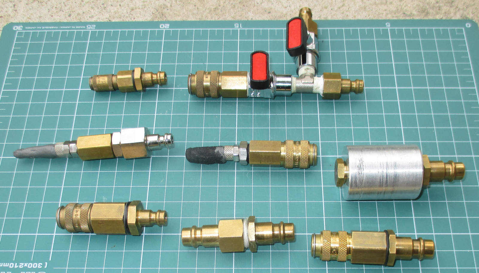

Uszczelnienia.
Stałe uszczelnienia to takie,których nie musimy zmieniać w trakcie eksploatacji jak oring wtyku szybkozłącza do tankowania.Uszczelnienia jednorazowe wymieniamy po każdym starcie:uszczelnienie wtrysku/silikon/;uszczelnienie
połączenia zbiornika i KS/silikon/;uszczelnienie ziarna z góry i z dołu/silikon/;uszczelnienie połączeń gwintowanych w
silnikach z wewnętrzną KS/oringi i silikon/.Oringi też mogą się zdeformować od temperatury.Silikon potrzebuje czasu zanim
się utwardzi/ok.48h/.Łoże silnika uszczelnione jest żywicą/klejem i wentylowane przy pomocy otworów żeby ulatniający
się N2O nie spowodował rozdzielenia rakiety lub zniszczeń przy odpaleniu spadochronu.Szczelność pirozaworu sprawdzamy przed wkręceniem go do silnika/zbiornika a po wkręceniu szczelność silnika /zbiornika.Po uszczelnieniu,skręceniu
silnika i utwardzeniu silikonu sprawdzamy:wtyk szybkozłącza,odpowietrznik i przedmuch ze zbiornika do KS.Do kontroli
używamy kompresora i wody z ludwikiem zwilżając nią kontrolowane miejsca.Przedmuch ze zbiornika do KS sprawdzamy
stawiając silnik dyszą na zwilżonej płaskiej powierzchni.Nie powinno być żadnych pęcherzyków.Można też napompować
zbiornik powietrzem i pozostawic na kilka dni a potem zobaczyć czy nie uleciało powietrze.Nieszczelności należy usunąć.
Wyniki kontroli zapisać w notatniku i na taśmie naklejonej na silniku z datą.
CDN.

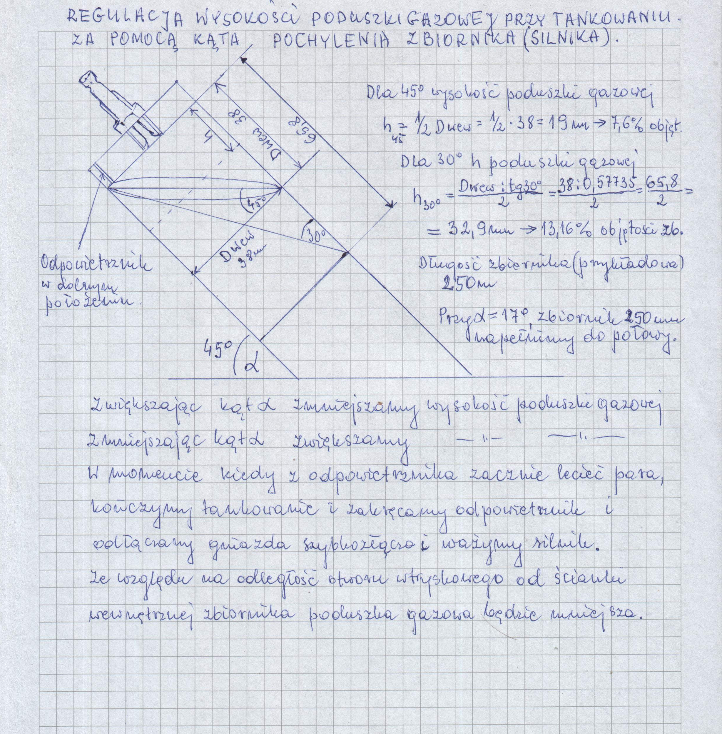

: środa, 20 maja 2020, 00:58
CD AMATORSKIE SILNIKI HYBRYDOWE.
Tankowanie.
Do tankowania używamy:trójnóg h-ok.1m;butla na 7kg N2O;pierścień gwintowany z przyspawanymi 2 nakrętkami M16 do
wkręcenia 2 śrub M16,które stanowią oś do obracania butli do góry dnem;manometr 100bar;wąż PA 8/6 dł.1,5m z szybkozłaczami i zaworem;waga wędkarska;waga kuchenna 5kg/1g;sznurek do zawieszania silnika.
Jak było.Wieszaliśmy zbiornik/silnik na wadze wędkarskiej 40kg/5g na sznurku połączony wężem z butlą;napełnialiśmy wąż
ciekłym podtlenkiem;włączaliśmy wagę wędkarską i tarowaliśmy ją;otwieraliśmy zawór węża i obserwowaliśmy wagę,która
czasem się wyłączała lub zerowała;trzeba było uważać na silnik żeby się nie zsunął ze sznurka; obserwować i korygować
wskazania wagi;po napełnieniu zamknąć odpowietrznik i zawór węża;odłączyć zbiornik/silnik od węża przez rozłączenie
szybkozłącza;ponowne zważenie na wadze kuchennej 5kg/1g.Czasem wskazania wagi były dokładne czasem nie.
Zrezygnowaliśmy z szybkozłączy DN7,2 bo trzeba je było rozłączać przy pomocy dzwigni i trzymać końcówkę węża żeby nie zrobiła krzywdy.Tankowanie zbiorników/nawet małych/ bez odpowietrznik
ów z szbkozłączami DN2,7 trwało ok.1h.Po
wprowadzeniu odpowietrzników tankowanie skróciło się do minut.Szybkozłącza DN2,7 są delikatne i podatne na uszkodzenia.Na ostatnim LRE Robert podpowiedział nam jak uprościć procedurę tankowania bez ważenia silnika. 2 zbiorniki
0,9 i1,0kg tankowaliśmy na ziemi bardzo krótko.Oba silniki miały ponad 1m długości.Przemek tankował swój silnik przez

Na zdjęciu pokazane jest wyposażenie do tankowania;do sprawdzenia szczelności wtrysków oraz złącza przejściowe.
Złącza do tankowania,sprawdzeni szczelności wtrysków i przejściówki.
Na rysunku pokazany jest sposób tankowania przy ukośnym ustawieniu silnika.
Sposób tankowania.
Sposób tankowania.
Taki sposób tankowania daje gwarancję,że objętościowo podtlenku nie będzie za mało ani za dużo ale masa podtlenku
może być różna w zależności od temperatury dlatego po tankowaniu trzeba zważyć silnik.Dla przykładu butla po nocy
ma 10st.C gęstość N2O 0,8535g/cm3 a w temp.20st.C 0,7866g/cm co daje różnicę mas 8,5%.

Mieliśmy 3 awarie silników hybrydowych:
1.Test 019/szczegóły str.4 Silniki hybrydowe by Poznań/.Ziarno rura fenolowo-papierowa fi32/16x200.Przegroda krzyżowa
ze stalowych prętów fi3mm za wtryskiem W-5.Dysza Al D-12,5 osłonięta krążkiem fenolowo-papierowym f32/11x1,7mm.
D/W-4,84.Ciśnienie w zbiorniku 58bar.Zapłon dobry,pochodnia,czarny dym z dyszy i zaraz zbiornik stalowy wylądował na
drzewie.Wąż gumowy doprowadzający N2O do KS stał się ziarnem i po przepaleniu odleciał ze zbiornikiem.Przypuszczałem,
że winna była stalowa przegroda ale teraz dochodzę do wniosku,że to także wina krążka fenolowego i mały stosunek D/W.
2.Test 037/str.4 Silniki hybryd.../.Ziarno rulon z włókniny wiskozowo-poliestrowej nasączonej parafiną 68,5%
fi32/15x250x134,9g.D-12,5;W-5.Zapłon dobry ciąg max.650N.Po 0,65s zmiękczone ziarno zepchnięte na dół zatkało dyszę.
Ogień przeniósł się do gumowego węża a w KS wypalona dziura o średnicy ok.20mm.Włóknina nie była nasączona/sklejona/
żywicą.
3.Test 048/str.5..../Próba wtrysku wielopunktowego 6xfi1,5mm z mosiądzu.Ziarno PP fi 32/20x200 x84,11g.Wszystkie
kanały otworów spotykały się w jednym miejscu.Zapłon przez 2 otwory fi1,5mm/cienki lont silikonowy/.W trakcie
palenia się piromasy otwory wtryskowe zarastają nagarem a płomień dostał się do zbiornika N2O i nastąpiło jego
rozerwanie.Było to największe CATO silnika.Zniszczony został także tensometr.
4.Test 050/str.5 jw./Ziarno tapeta szklana/zażywicowane czoła/fi32/18x200x34,56g+70,59g /tj.67,13%/parafiny.
D-10;W-4 D/W-6,25.W 3 klatce/filmu/od startu widać jak zbiornik puchnie 25mm od dna.Przyczyna za mały stosunek
D/W dla parafiny,powinno być 16.
