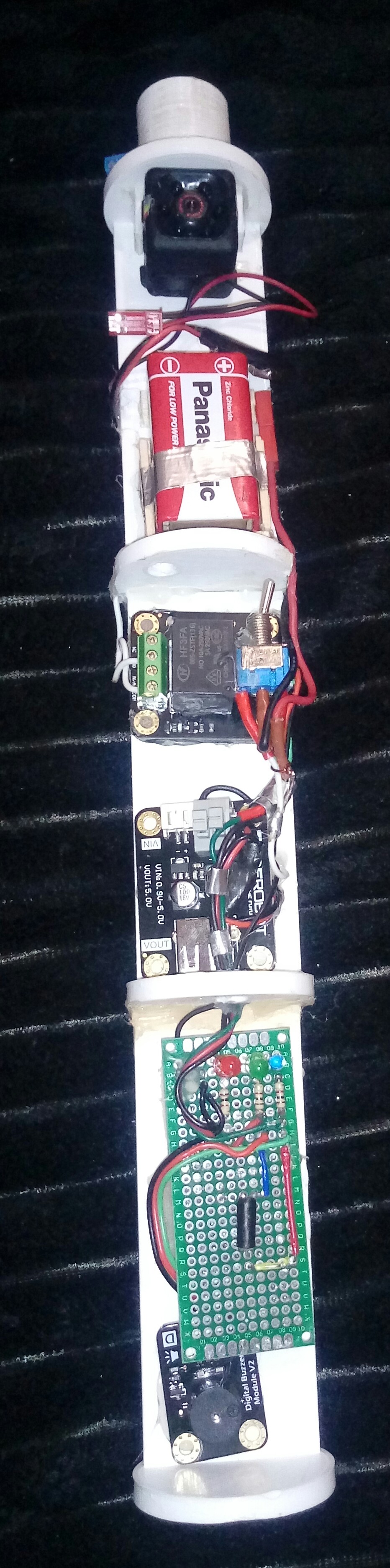

Elektronia skończona, wyrzutnia prawie ( zostały tylko kolce do wbijania w ziemię), proch i test spadochronu, a po ostatnich poprawkach projektu wychodzi na to, że rakieta poleci na 198m. A gdy będzie dostępny uws do kupienia biere od razu. https://youtu.be/N-Iw2ovow2Y
Mój uws
Mój uws

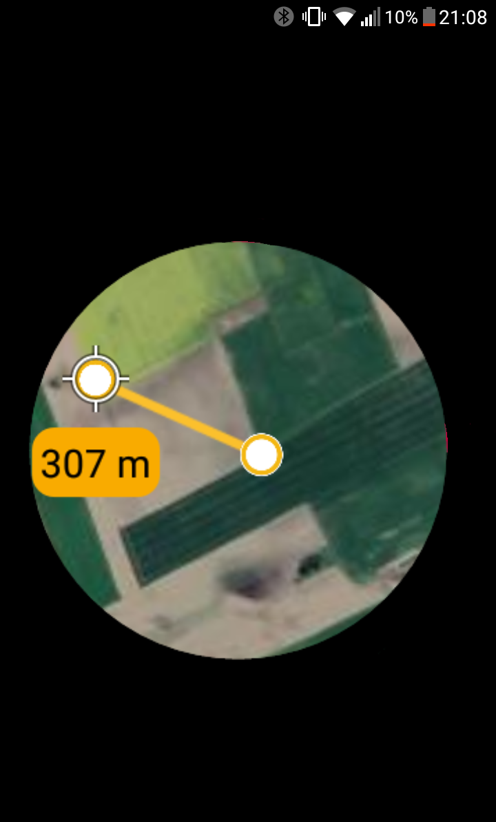

Przewidywany obszar opadnięcia rakiety

Wygląda nieźle. Jedyne co mnie trochę niepokoi to widok przekaźnika w rakiecie. Jeśli możliwe, zamień go na przekaźnik statyczny lub mosfet. Te są odporne na przeciążenia i wibracje.

Co wyzwala spadochron? jak to działa u Ciebie?
Posty: 203
Re: Rakieta New Horizons
Analogowy czujnik przechyłu, a ładunek to proch szkarłatny. Moja rakieta będzie dosyć wolna w porównaniu do innych konstrukcji z forum bo jej prędkość maksymalna to tylko 35m/s.
