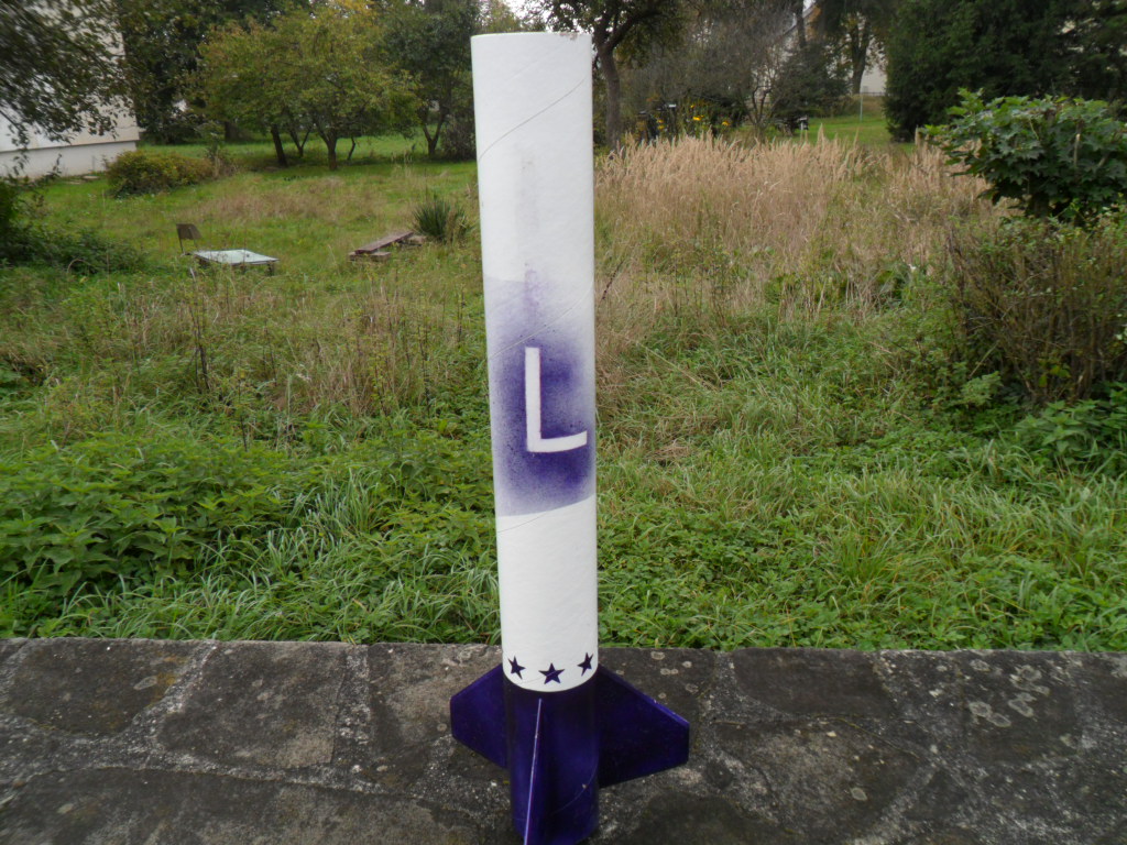

Drugiego dnia wykonałem 3 starty.Pierwsza poleciała "eLka" biało-fioletowy-metalik fi83x917x1450g.
Był to lot na licencję L1 na silniku Wessex.Na pokładzie miała UWS5-51,piszczyk,czerwono-niebieski
spadochron fi70cm.Start i lot na wysokość ok.600m,na pułapie otworzył się spadochron i uruchomił się przerywany
piszczyk,włączony UWSem,słyszany dość wysoko.Model wylądował cały i nie uszkodzony ok.600m od miejsca
startu zniesiony wiatrem.
"eLka" ale już bez głowicy.

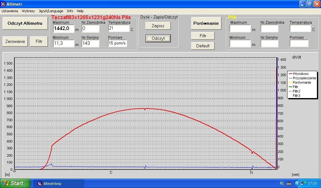

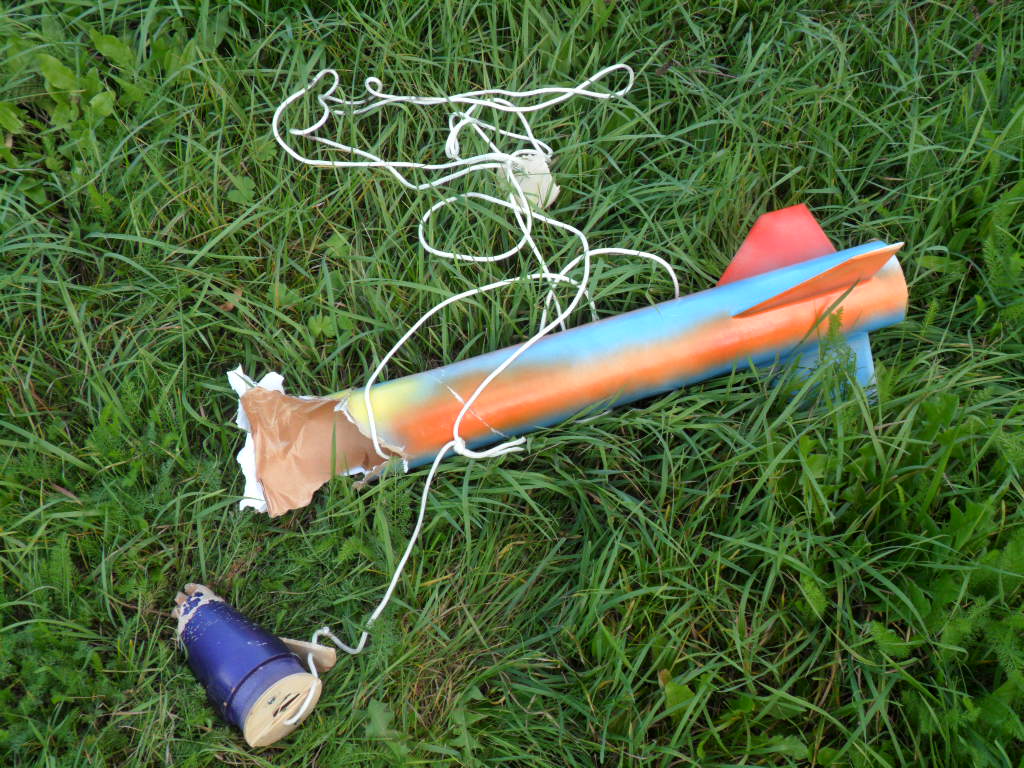

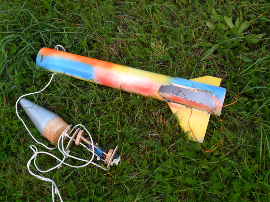

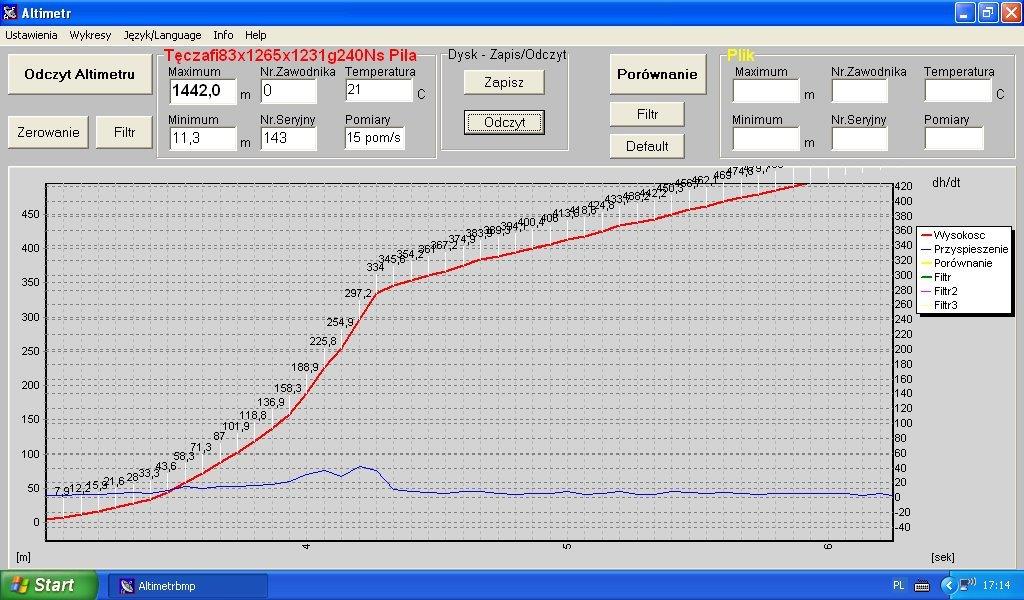

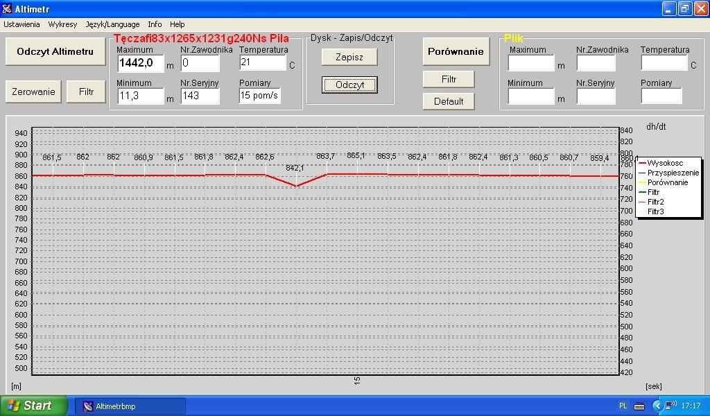

Potem poleciała różnokolorowa "Tęcza" fi83x1242x1231g z głowicą od "eLki" z UWS5-51,ALT BMP i piszczykiem
z moim silnikem 240Ns.Start był bardzo dynamiczny lekko ukośny a potem model zagiął lot i poleciał płasko nie
otworzył się spadochron i model rozbił się o asfalt.Na szczęście mimo,że ALT BMP nie zdążył zakończyć pomiaru to zarejestrował
jego przebieg.Z wykresu lotu można odczytać maksymalną wysokość 865,1m,wysokość zagięcia toru lotu 334m
oraz to,że zadziałał zapłonnik na pułapie ale NC ściśnięta między głowicą a spadochronem nie dała dostatecznego
ciśnienia do wyzwolenia spadochronu.Zagięcie toru lotu na wysokości 334m mogło być skutkiem zgięcia
ciasno spasowanego połączenia dwóch części kadłuba.Głowica była dość ciężka /451g/ a prędkość wysoka
ok.280m/s.W załączeniu zdjęcia i wykresy.
Tęcza po krecie.
Tęcza po krecie.
Tęcza po kreci.JPG (329.28 KiB) Przejrzano 11004 razy
Wykres lotu Tęczy.jpg (138.28 KiB) Przejrzano 11004 razy
Początek lotu Tęczy.jpg (145.34 KiB) Przejrzano 11004 razy
Pułap tęczy.jpg (148.8 KiB) Przejrzano 11004 razy

Jak widać Tęcza ma teczowy wykres.
