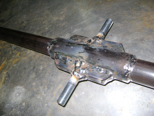

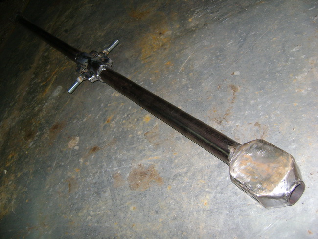

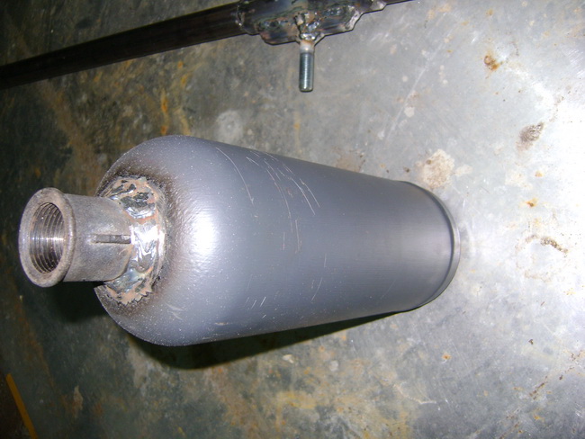

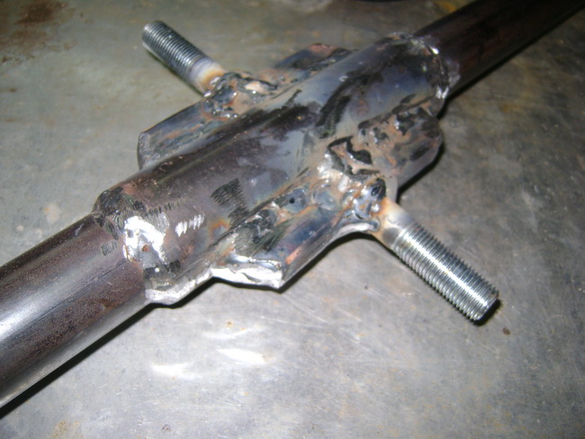

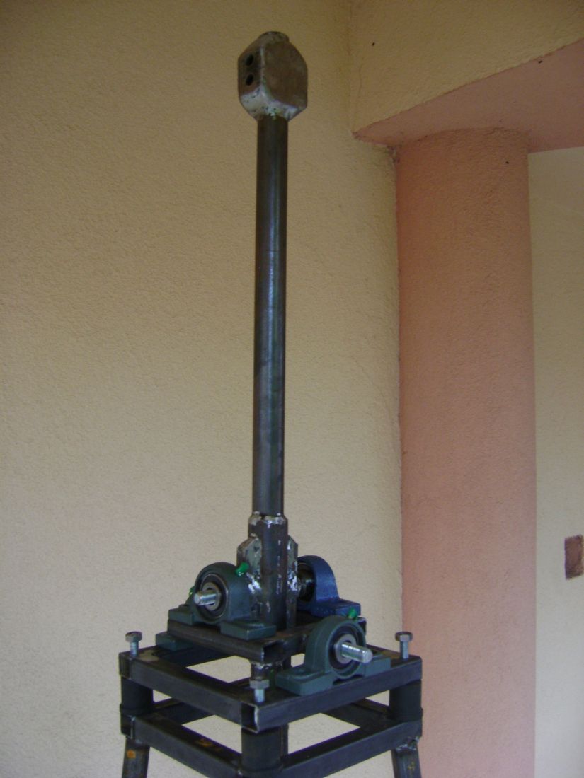

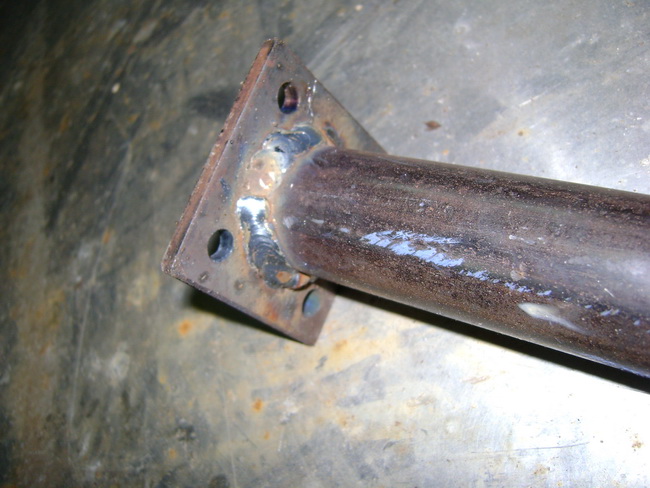

Załączam nowe fotki. Rura wylotowa jest praktycznie gotowa do malowania, do zbiornika ciśnieniowego przyspawałem "mufę" hydrauliczną 1", dodatkowo zbiornik wzmocniony zostanie dwiema warstwami włókna szklanego (wolę dmuchać na zimne). Czas zabrać się za mechanizm samopoziomujący i stojak wyrzutni.

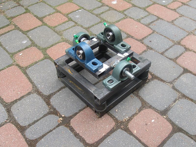

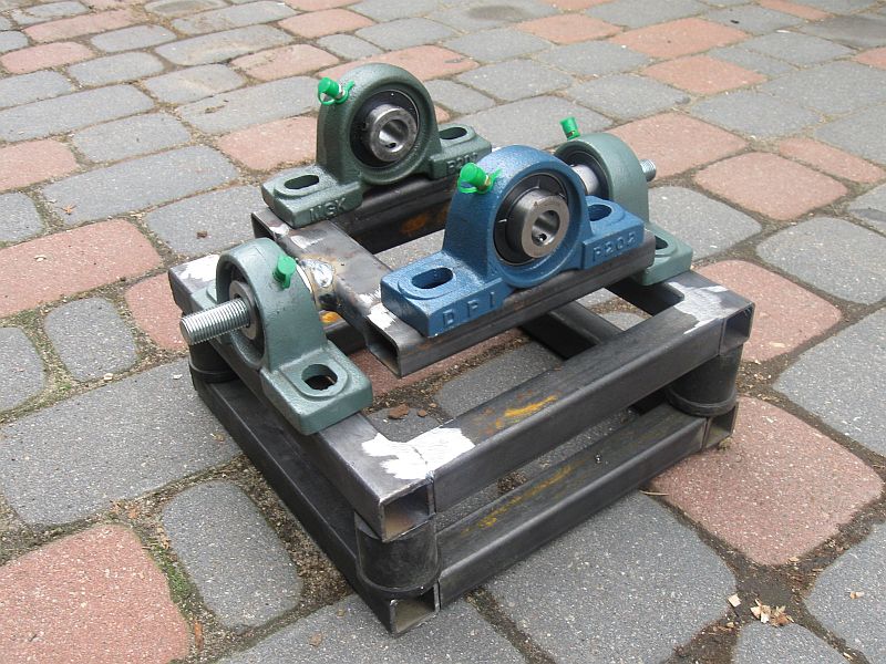

Korzystając z wolnej chwili udało mi się pospawać konstrukcję systemu samopoziomującego wyrzutni wraz z amortyzatorami. Musiałem drastycznie odchudzić konstrukcję i zamiast planowanych profili zamkniętych 40mmx40mmx3mm zastosowałem 25mmx25mmx2mm i 30mmx20mmx2mm. Wyrzutnia w tak małej skali moim zdaniem nie potrzebuje tak masywnych profili a odchudzenie konstrukcji po pierwsze zmniejszyło koszta Obrazek oraz masę konstrukcji na czym również bardzo mi zależało. Teraz trzeba poskręcać wszystko do kupy i można zabierać się za wykonanie odchudzonego już "statywu". Poniżej załączam fotki.

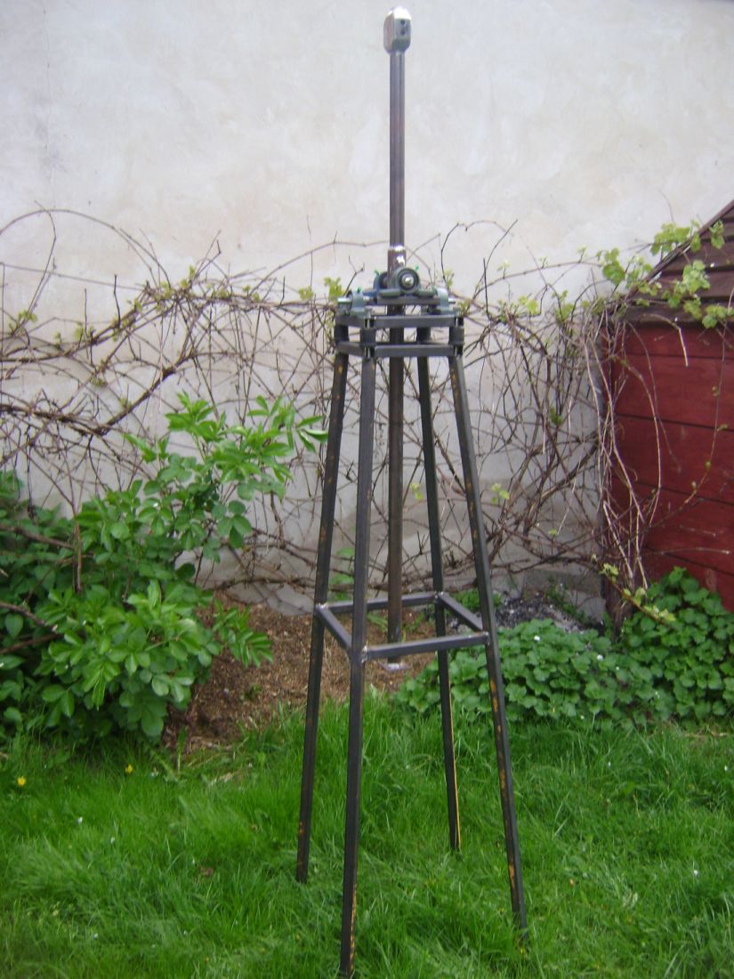

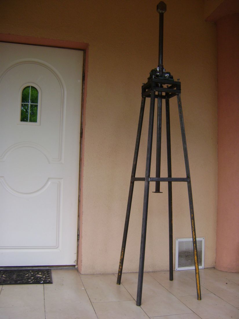

Statyw wyspawany. Jak zwykle wykonanie nawet tak prostej konstrukcji nie mogło obejść się bez niespodzianek, ze względu na mniejsze i cieńsze profile musiałem zmienić konstrukcję statywu ale w końcu wszystko wyszło tak jak planowałem. Całość na chwilę obecną waży ok. 22 - 25 kg. Teraz pora na zbiornik a dokładnie jego wzmocnienie. Jedyne logiczne wyjście jakie przychodzi mi do głowy to zwyczajnie osłonić zbiornik ciśnieniowy drugim zbiornikiem tzn. gaśnicą ( tak się składa, że znalazłem ciut większą, która idealnie się do tego nadaje). Zbiornik wspawany w zbiornik :grin:. Załączam zdjęcia prawie "kompletnej" wyrzutni.
