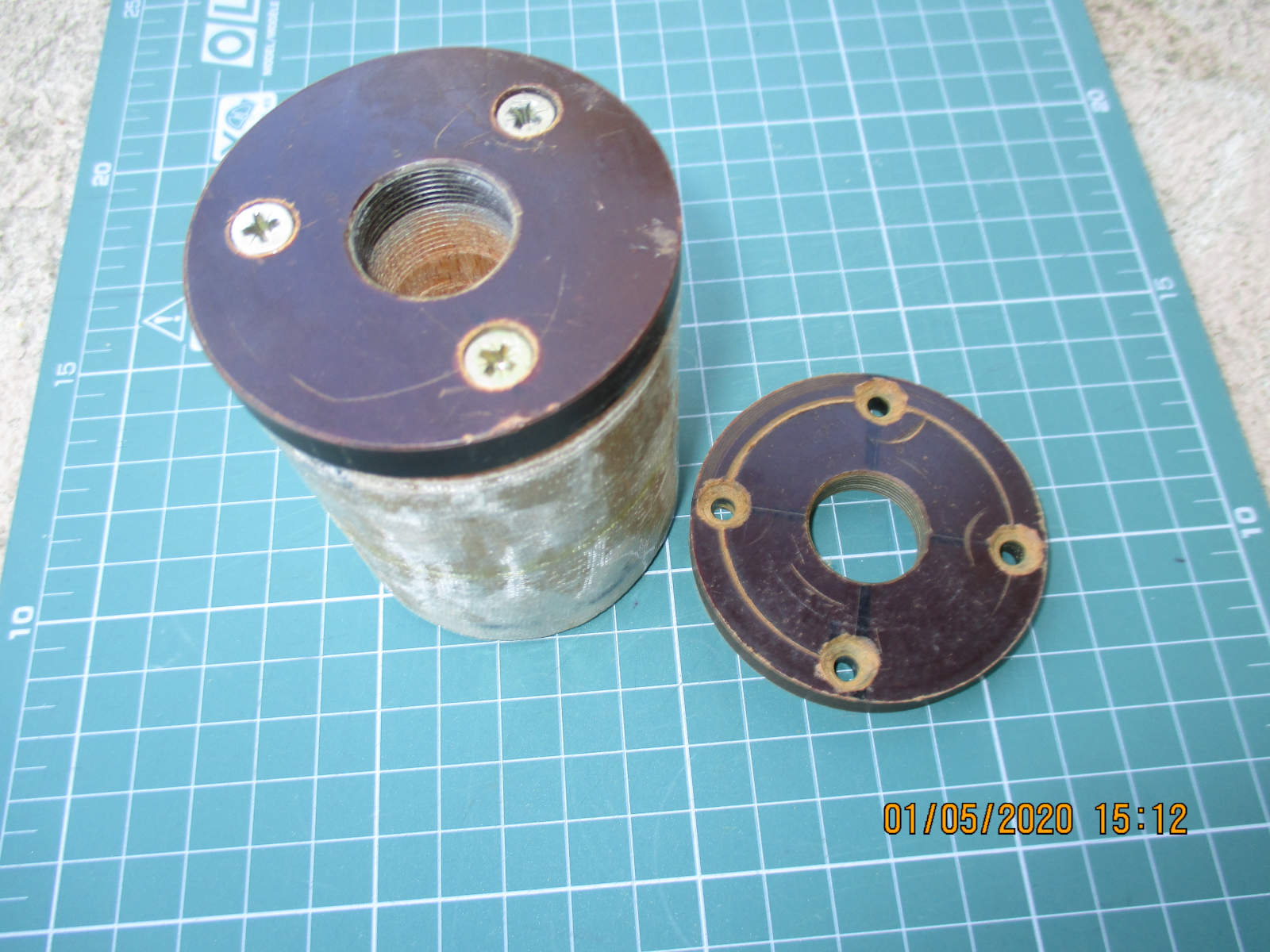

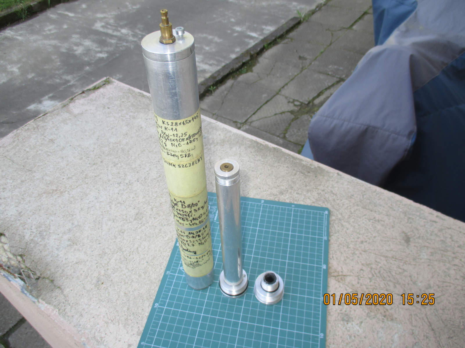

SILNIK HYBRYDOWY Typ B.

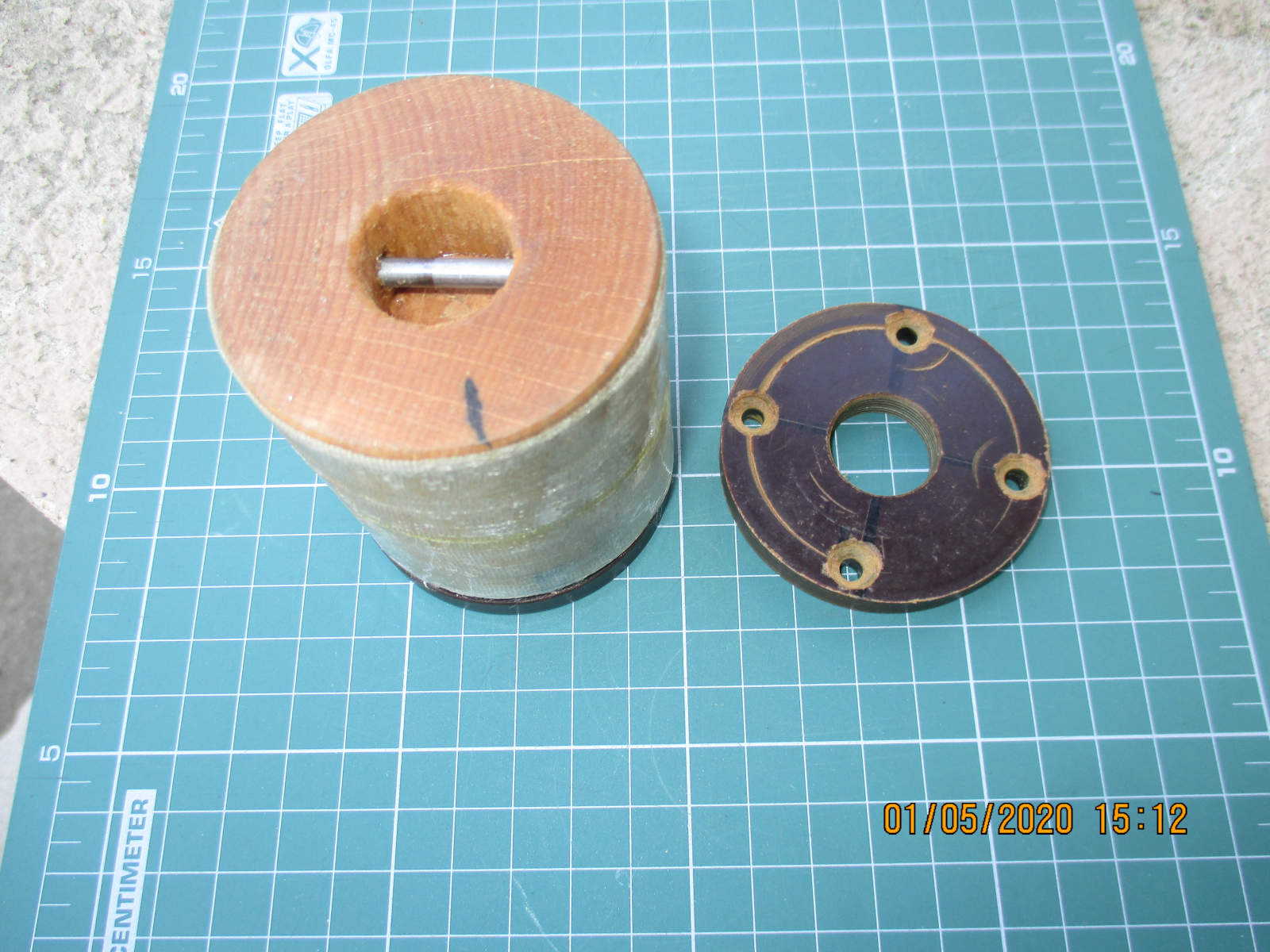

To silnik,który ma utleniacz w postaci stałej a paliwo płynnej lub gazowej.Robiąc próby z silnikami na paliwo stałe z utleniaczem i paliwem rozdzielonymi od siebie,doszedłem do wniosku,że można z takiego silnika zrobić hybrydę typu B.
16.03.2016r.przeprowadziłem próbę takiego silnika ale bez pomiaru na hamowni.Mój silnik zrobiłem z Al:rury PA38
fi25x1,5x135mm i pręta PA6.Dysza i zatyczka wkręcane do korpusu.Dysza Al fi8,4mm połączona z krążkiem papierowo-fenolowym fi 22/5,2x2mm.Cały silnik miał fi25x145mmx130g/czyli mniej niż ROS/.
Ziarno utleniacza fi22/5,2x53,5mmx33,4g o składzie 30gPP;0,3g sadzy gazowej;0,6gPbO i 3,0g żywicy epoksydowej 358
/rzadka/.Paliwo to 13,2g ciekłej parafiny +1g parafiny stałej rozdzielającej cienką warstwą utleniacz od paliwa ciekłego/żeby się nie wylewało w czasie transportu/.Izolację termiczną stanowiły 2 zwoje preszpanu 0,1mm nasączone parafiną o dł.100mm.
Próba była przeprowadzona w pozycji pionowej dyszą do góry.Utleniacz był na górze a pod nim paliwo.Przed zapłonem
kanał utleniacza zwilżyłem paroma kroplami parafiny/inaczej silnik nie dał się uruchomić/.Zapłon od własnego zapłonnika.
Silnik pracował 3,14s z przerwami ale czuć było jego ciąg/były nawet diamenciki/.Silnik bezdyszowy na paliwo stałe z
rozdzielonym utleniaczem i paliwem/ubita parafina stała/pracował ok.7s ale ciągu nie dało się wyczuć.W wyniku pracy
silnika HB zużyte zostało 36,8g paliwa w tym 33,4g utleniacza i 3,4 g parafiny.Reszta parafiny pozostała w KS a stała parafina zastygła na wierzchu tak,że po odwróceniu silnika dyszą w dól nie było wycieku jakby cała parafina się wypaliła.
Dysza papierowo-fenolowa fi5,2mm wypaliła się do fi6,5mm.
Mimo,że ciekła parafina była na dole KS to jednak termicznie,ciśnieniowo/kawitacyjnie?/była podawana do kanału utleniacza bez żadnych urządzeń pomocniczych.
Konstrukcja silnika przypomina silnik na paliwo stałe i jest bardzo prosta.Ciśnienie w silniku panuje tylko podczas pracy
a nie jak w hybrydzie na N2O po napełnieniu zbiornika do zakończenia pracy.
W załączeniu:film https://youtube.com/video/A5AZ1g-G1ag

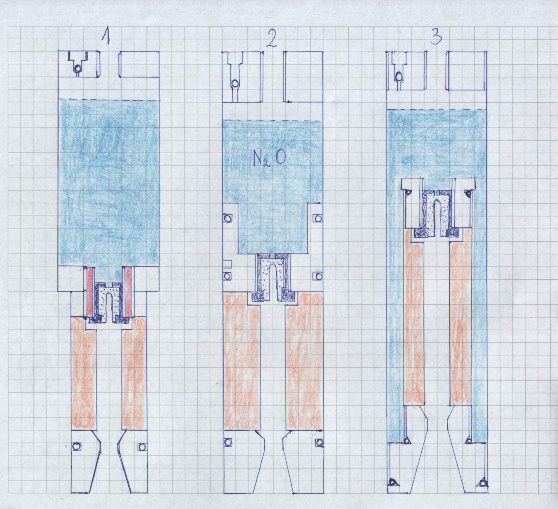

CD AMATORSKIE SILNIKI HYBRYDOWE.
Konstrukcje silników hybrydowych można podzielić na 3 grupy:
1.-Silniki z rozdzielonym zbiornikiem i komorą spalania/KS/,które są ze sobą skręcone.Z reguły zbiornik N2O jest większy
bo jego ilość jest kilkakrotnie większa/stechiometrycznie do 8,5raza/od ilości paliwa,którego daje się więcej ze względu
na jego nierównomierne zużycie.Paliwo wypala się w kanale bardziej im dalej od wtrysku w stronę dyszy.Początkowy kanał
walcowy zmienia się w ostry stożek,który przy wtrysku może zachować średnicę początkową kanału,natomiast przy dyszy jego średnića może być 3-krotnie większa i dochodzić do ścianek KS.Dzięki gwintowanemu łącznikowi/fi20x25mm GZ M20x1
i GW 1/4"/można łączyć dowolny zbiornik z dowolną KS i wkręcać pirozawór.
2.-Silniki z pływającą przegrodą z jednej rury Al,której objętość podzielona jest za pomocą ruchomej przegrody
uszczelnionej 2 oringami. Można zmieniać objętość zbiornika i KS,jednego kosztem drugiego.Dysza i zatyczka uszczelnione
oringami a skręcone za pomocą śrub.Ziarno paliwa musi być sztywne bo parcie przegrody na nie/przy fi 38mm/może dojść
do 680kG przy temp.30stC.
3.-Silniki z wewnętrzną KS gdzie rura dłuższa o większej średnicy stanowi obudowę zbiornika i silnika,natomiast krótsza
o mniejszej średnicy skręcona z dyszą stanowi KS zanurzone w N2O.Zatyczka zbiornika może być spawana,wkręcana lub
skręcana śrubami.Dysza jest wkręcana i do KS i do zbiornika.Na początku pracy KS jest zasilana ciekłym N2O a po
zrównaniu jego poziomu z wtryskiem, gazowym.
Załącznik:rysunek poglądowy/przekroje silników/.
Przekroje silników hybrydowych

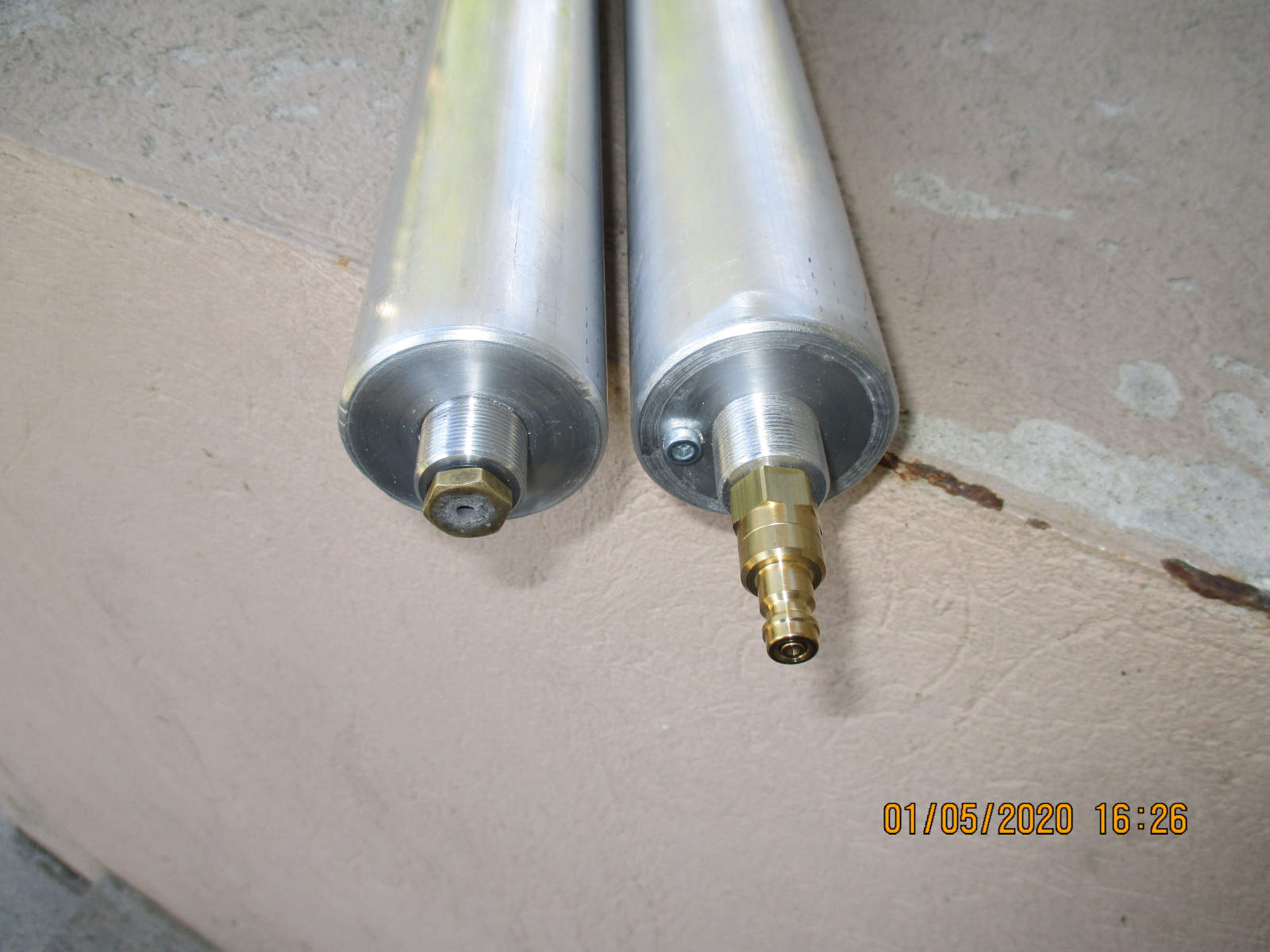

Otwory pod cyframi 1,2,3 to gwinty wewn.1/8" na wtyki szybkozłączy dwustronnie odcinających DN5 do napełniania.
Otwory obok to odpowietrzniki,brakuje tam śrub imbusowych M4x6-10.
CDN.

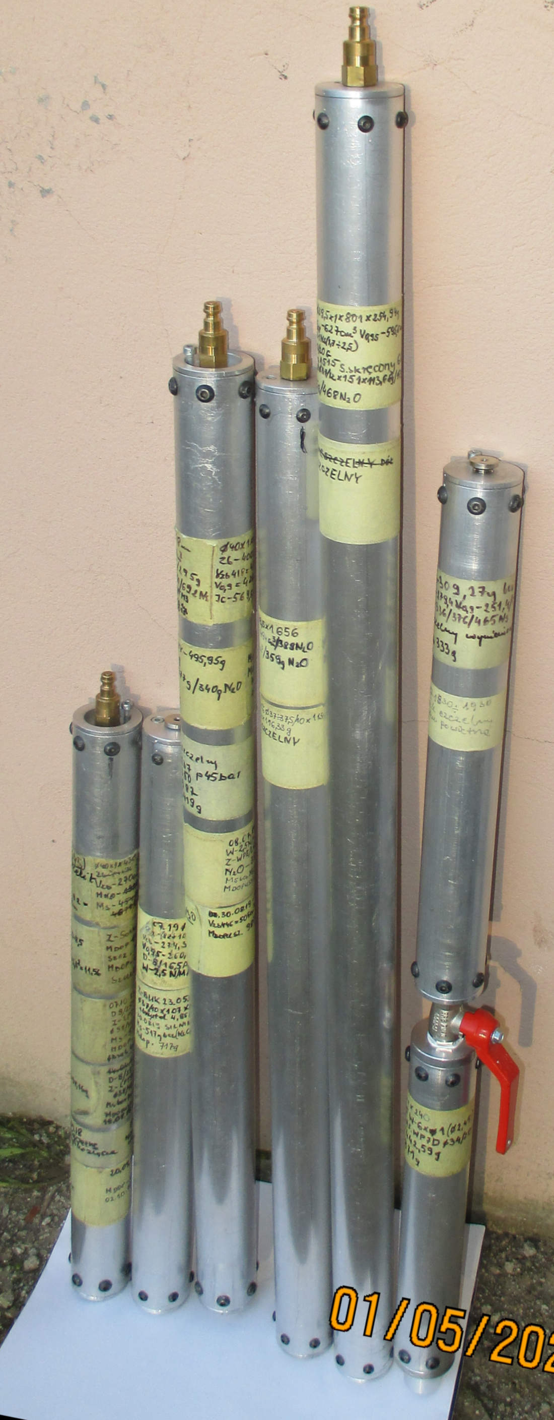

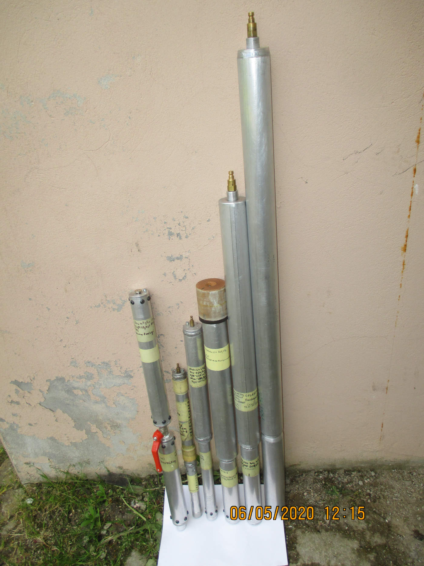

Pora przedstawić na zdjęciach silniki z pływającą przegrodą/przekrój 2/.
Silniki:
Od lewej:2x340Ns,2x650Ns,800Ns i testowy 330Ns.
Silnik testowy do badania wtrysków wielopunktowych,zawór uruchamiany ręcznie za pomocą linki.

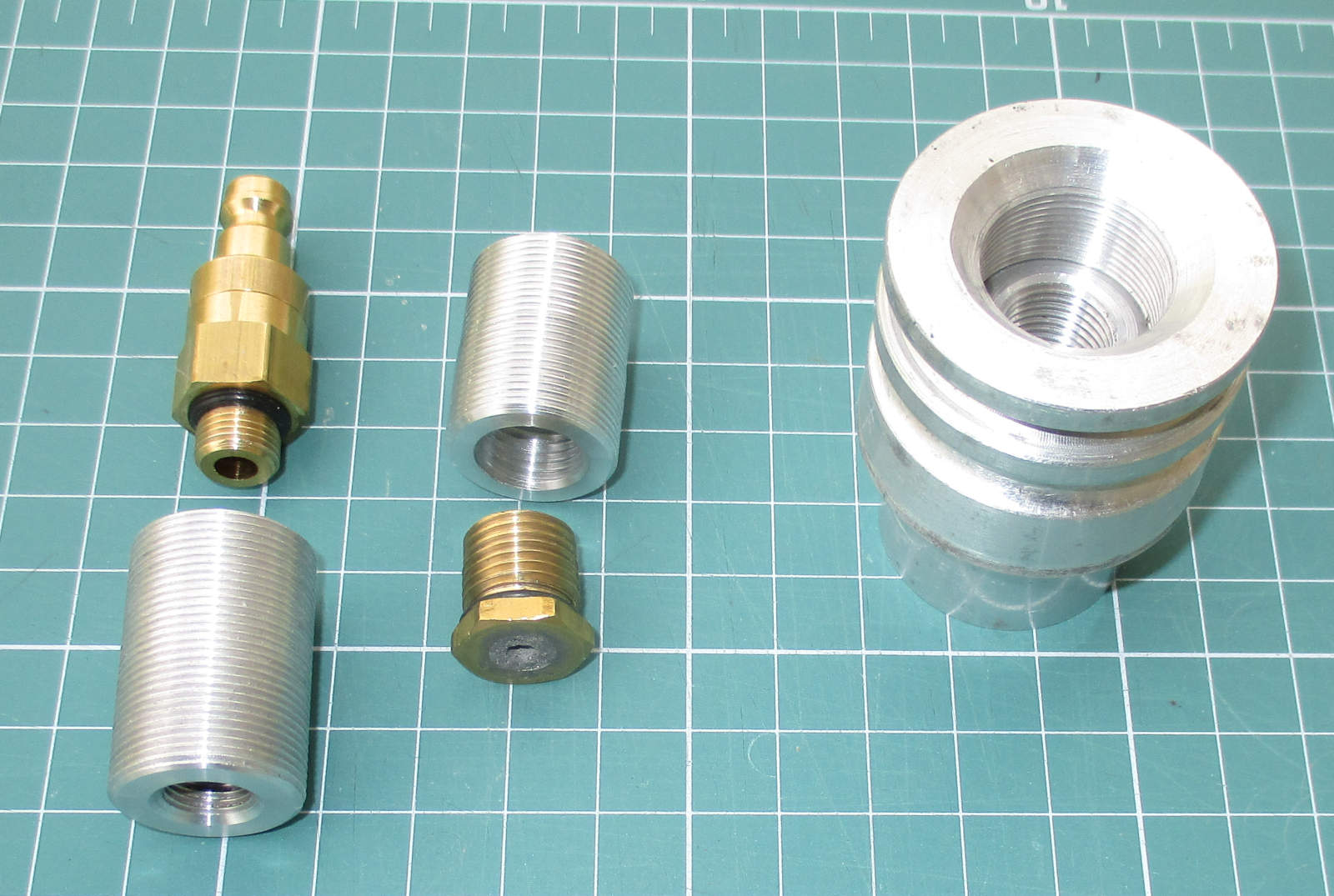

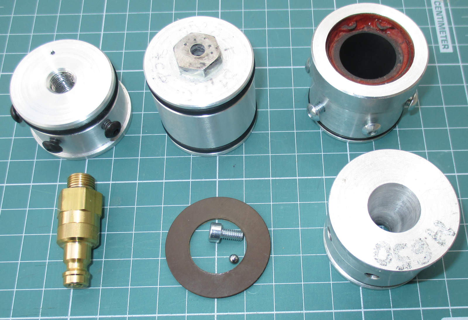

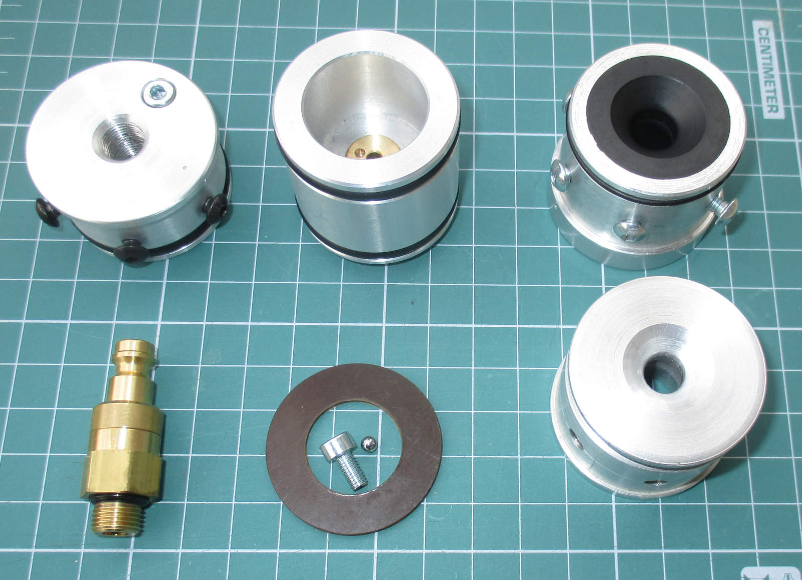

Elementy silnika:
Zatyczka,przegroda,dysze,wtyk szybkozłącza, śrubka i kulka odpowietrznika widok od góry.
Jak wyżej,widok od dołu.
Dysza grafitowa/G348/ wykonana z rury PA4 fi40x5x35mm i grafitu fi30x30 podpartego Segerem 32W i uszczelnionego
czerwonym silikonem/300st.C/.

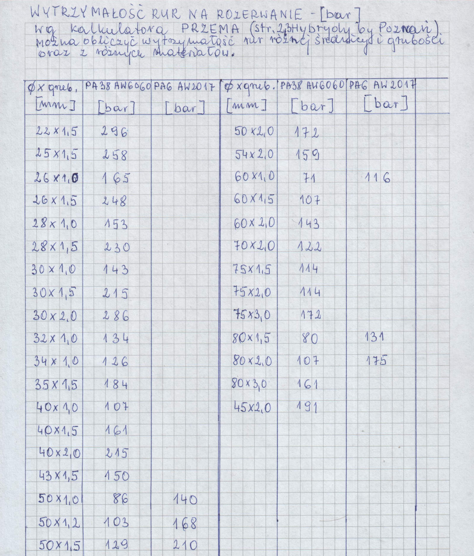

Dalej tabela wytrzymałości rur Al obliczonych na podstawie kalkulatora przez Przemka/str.2i3 Hybrydy by Poznań/.
Tabela wytrzymałości rur Al.

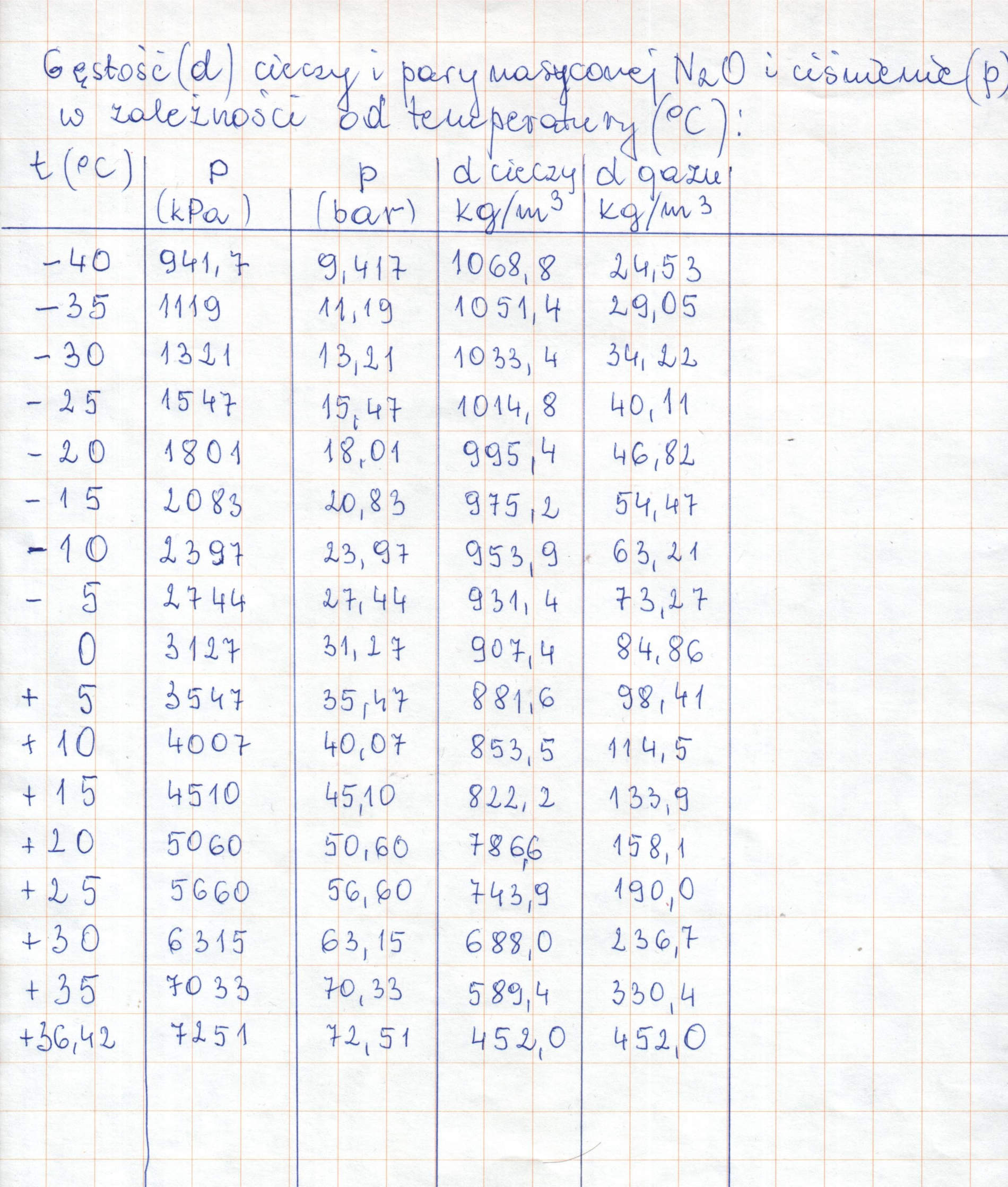

Do projektowania potrzebna będzie Tabela gęstości fazy ciekłej i gazowej oraz prężności par w zależności od temperatury
podtlenku azotu N2O:
Tabela gęstości i prężności par N2O.

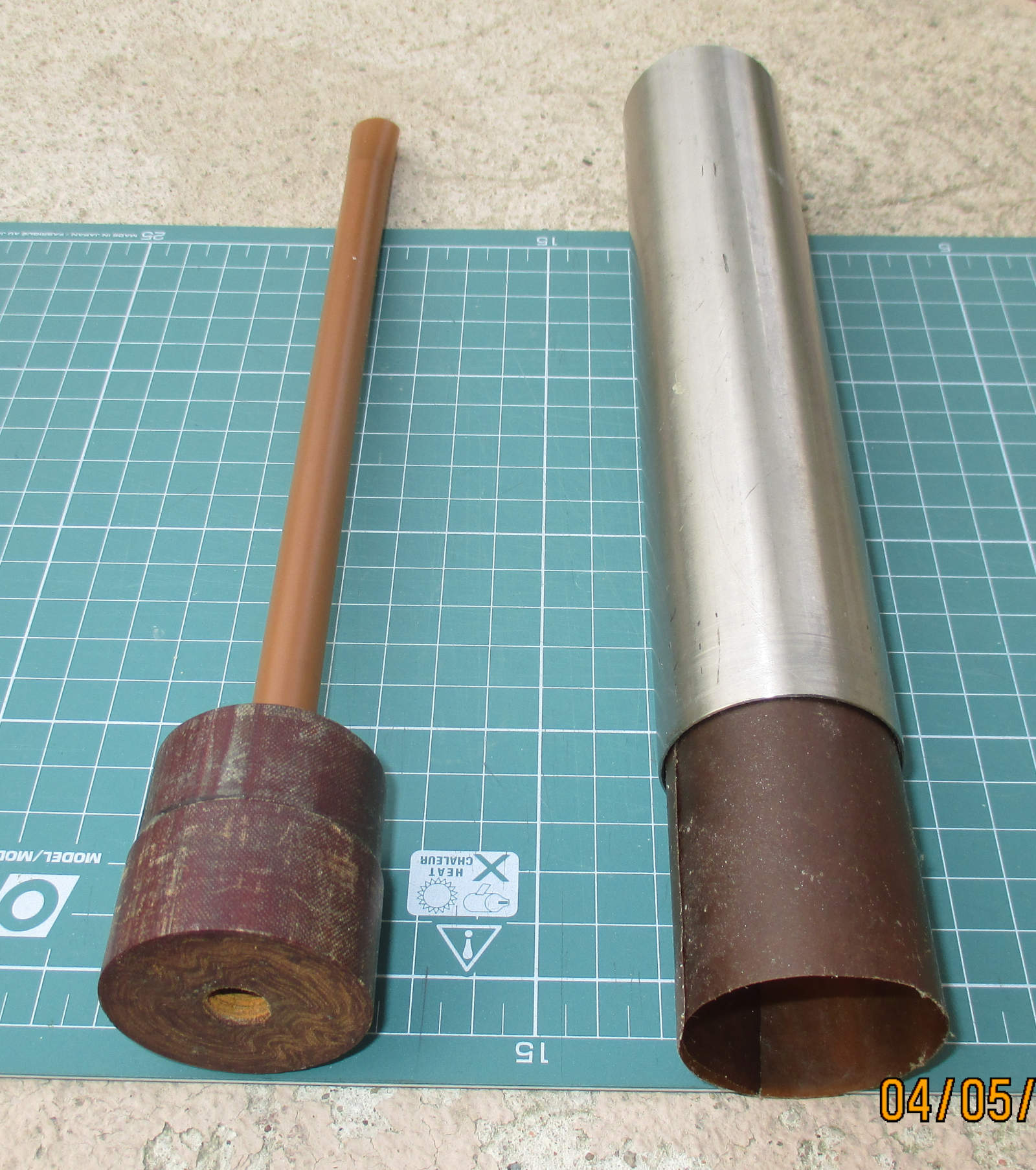

Wykonanie ziarna silnika 340Ns.Proponuję ziarno parafinowo-epoksydowe 60/40% sprawdzone w locie gwarantujące
dynamiczny start i pułap ponad 1000m rakiecie fi62 o masie 1400g.
150mm rury Al fi40x1,planujemy końce i mamy formę na paliwo.Do tego wałek Al lub tekstolitowy fi40x30,który toczymy
do średnicy wewnętrznej rury na długości 15-20mm i wiercimy w nim osiowo otwór 10mm pod trzpień lub rurkę fi10x200.
Rurkę smarujemy smarem i naciągamy na nią tulejkę termokurczliwą/do formowania kanału w ziarnie/.Zwijamy w rulon
parafinowany arkusz preszpanu lub papieru 0,1x150x150mm i wkładamy do rury.Dół formy malujemy parafiną w benzynie.
Ziarno zrobimy z żywicy epoksydowej L285-36g + utwardzacz Z1-4g/lubL285-28,6g + H286-11,4g/ i parafiny sypkiej /jak
piasek i nisko olejowej LTP-56 w ilości 60g/trzeba uwzględnić straty/ .Mieszamy żywicę z utwardzaczem a potem z parafiną
na gęstą masę.Nakładamy drewnianą łopatką i ubijamy rurką polipropylenową żeby usunąć powietrze.Na dole ziarna można dać trochę więcej żywicy bo tam będzie największe zużycie.Ziarno fi38/10,7x100x100g ma gęstość ok.0,9g/cm3.
Po utwardzeniu wyjmujemy ziarno z formy a rurkę Al z rurki termokurczliwej a ją samą przy pomocy ostrego końca
patykiem do szaszłyków odklejamy od kanału.Górną część kanału rozwiercamy do średnicy 18mm na głębokość 5mm
/pod łeb wtrysku/.Zużycie ziarna wynosi ok 22g.Zużyte ziarno można uzupełnić i wykorzystać ponownie.Koszt ziarna
ok.3zł.

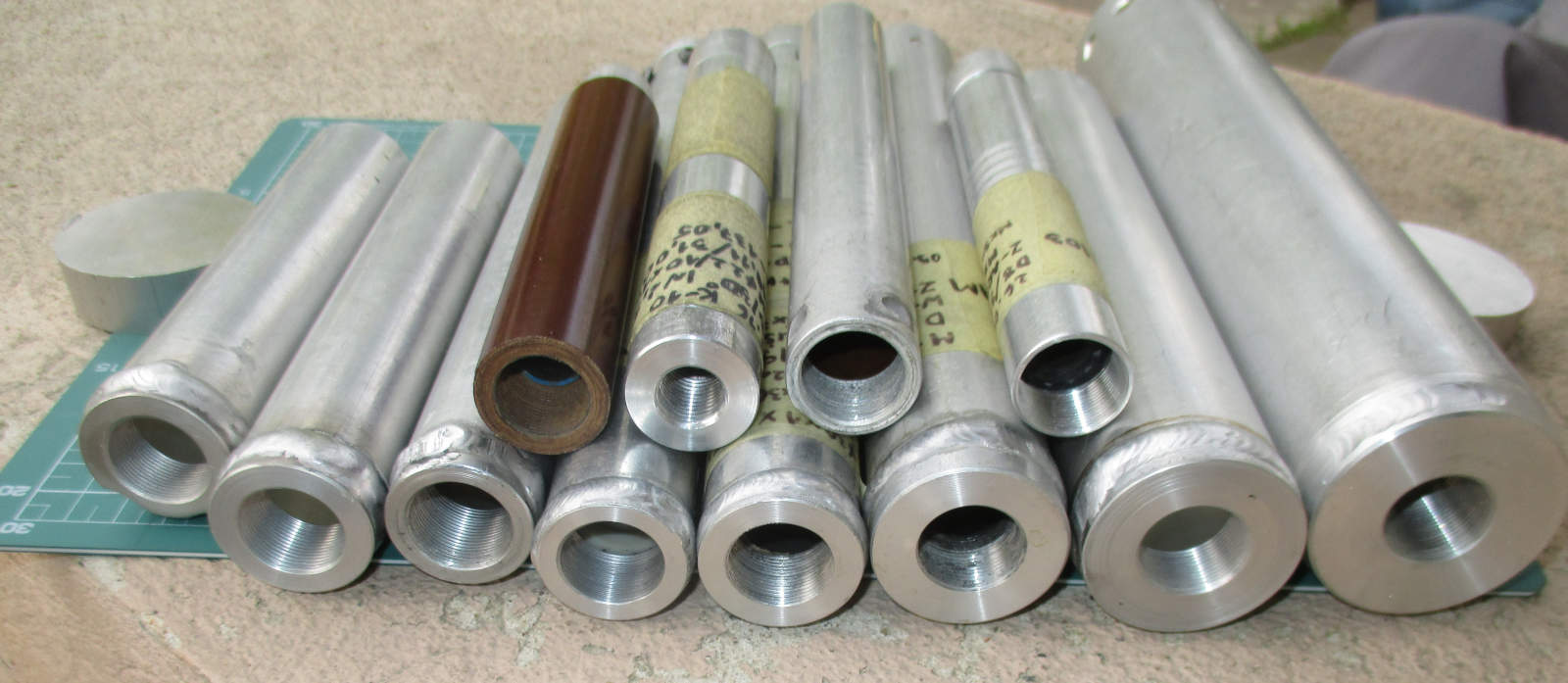

Komory spalania/KS/do tych silników można robić z różnych rur o grubości 1;1,5 i 2mm.Zatyczki KS mają gwint M20x1
do połączenia ze zbiornikiem są najczęściej spawane lub lutowane z rurą KS.Najmniejszą rurę fi22x1,5 można nagwintować.
Dysze można wkręcać albo skręcać z KS śrubami.Nie polecam połączeń zaciskanych.Na zdjęciu widać również KS z rury
fenolowo-papierowej/miała być jednocześnie ziarnem i obudową ale nie chciała sie palić/.
Z reguły wykorzystuję 3 długości ziaren:100;150 i 200mm a rury na KS są o 35mm dłuższe czyli 135:185 i 235mm.
Każdą z tych komór można skrecić z dowolnym zbiornikiem.
Zdjęcie komór spalania;
Komory spalania.
Komory spalania.

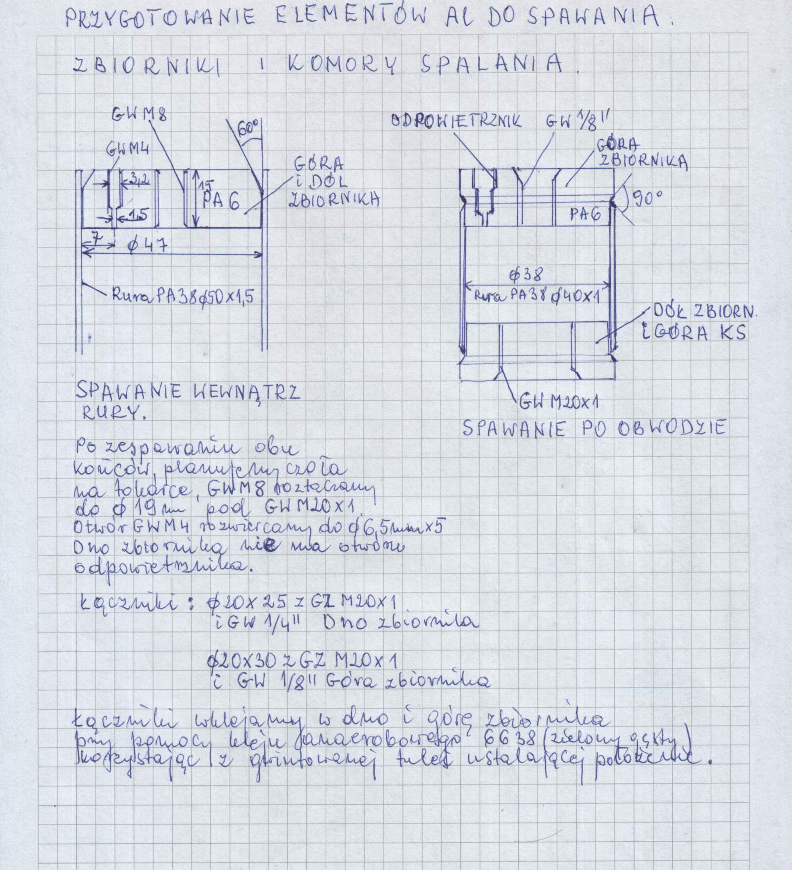

: środa, 6 maja 2020, 23:22
Zbiorniki N2O.
Poprawka do rysunku: kąt ma 30 a nie 60st.
Większość swoich zbiorników fi30 dofi75mm dawałem do spawania.Wymaga to przygotowania wstępnego mocowania
elementów.Koszt spawania to ok.1zł za 1cm spawu.A teraz rysunek:
Elementy do spawania.

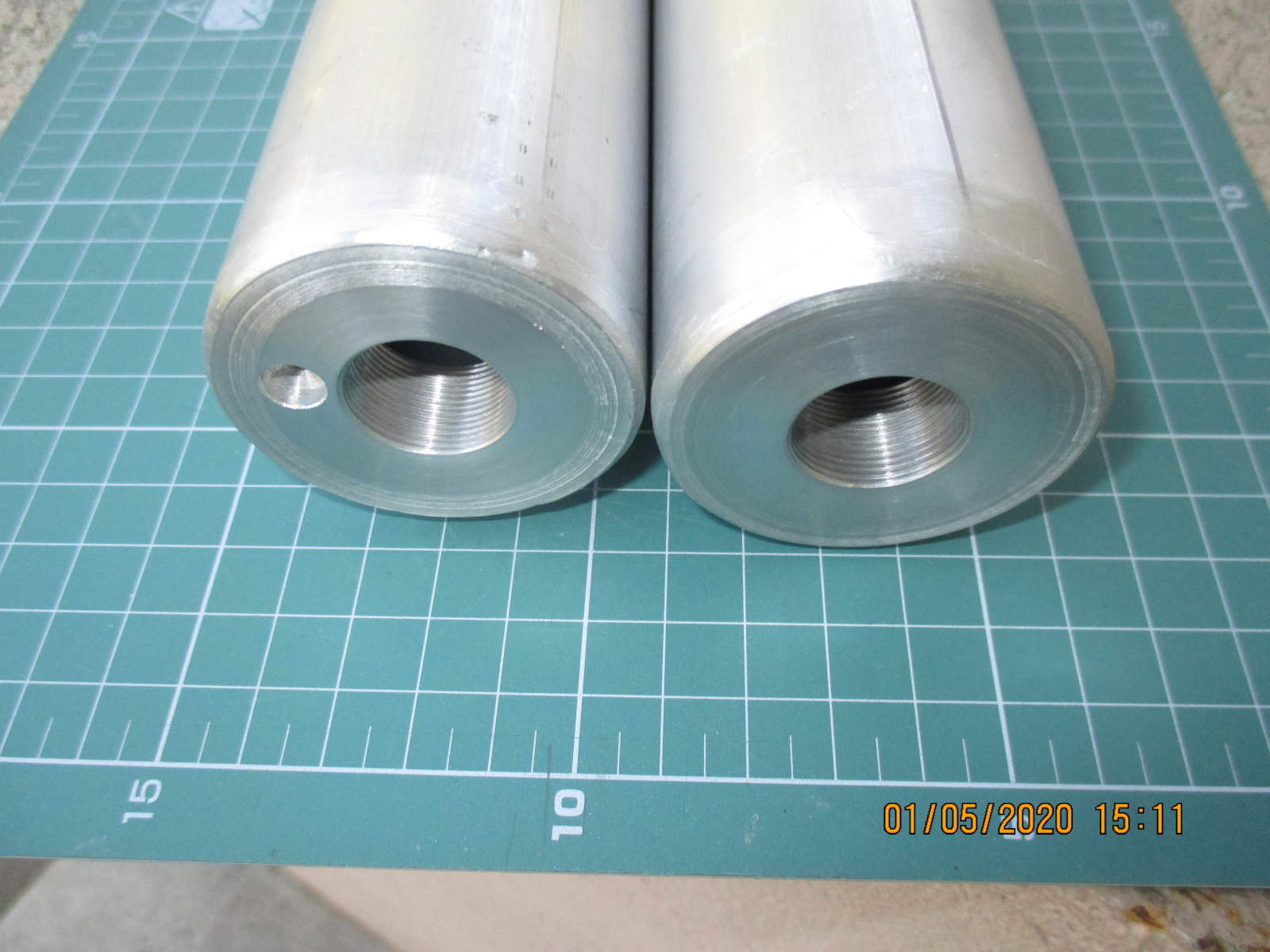

Góra i dno zbiornika po obróbce.
Teraz łączniki górny fi20x30mm GZ M20x1 i GW 1/8" do wkręcenia wtyku szybkozłącza dwustronnie odcinającego
/sfazowany wlot pod oring uszczelniający wtyk fi7,5x1,5;łącznik dolny fi20x25 z GZ M20x1 i GW1/4" do wkręcenia wtrysku
oraz tuleja gwintowana do ustalenia położenia obu łączników przy wklejaniu ich w zbiornik klejem anaerobowm 6638
/zielony gęsty/:
Łączniki,wtyk,wtrysk i tuleja ustalająca.
łączniki wklejone.
łączniki wklejone.
Łoże silnika z dołu.
Łoże silnika z góry.
Loże silnika z wałka bukowego fi60x80 z krążkiem fenolowo-papierowym z GW M20x1 do wkręcenia silnika.

Silnik taki zrobiłem tylko jeden.Miałem gwintowaną dwustronnie rurę/Pa38/ fi40x1,5x335mm na KS ale zrobiłem z niej silnik.Dorobiłem gwintowaną zatyczkę M38x1x20mm,rurkę fi25x1,5x185mm nagwintowałem dwustronnie GW M23x1,
zrobiłem zatyczkę z GZ23x1x20mm i GW1/4" pod wtrysk i była KS.Zrobiłem blok dyszy/fi8/16mm/ze stopniowaną średnicą
z GZ M38x1x15 i M23x1x15mm z podcięciami na oringi.Rury KS i zbiornika sfazowane dwustronnie wewnętrznie pod oringi.
Pojemność zbiornika to163gN2O a szacowany Ic-280Ns.W czasie pracy silnik zużywał 76g podtlenku ciekłego i 87g gazowego.
Pierwszy lot:154gN2O;ziarno wąż PCV;W-2,5 i D-8 rakieta BŁYSKAWICA fi82x1270x1550g /Toruń 2016/osiągnęła pułap 734m.
Drugi lot również dynamiczny na FM2017 ale brak danych.Trzeci lot na FM2018 pułap 854m przy 163g N2O.W dwóch ostatnich
lotach wlot dyszy ulegał erozji dlatego/na zdjęciu są 2 dysze +1 w silniku/więc skróciłem KS ze 150 na 100mm a jej średnicę
zwiększyłem z 25 na 28x1,5mm żeby wsadzić grafit fi20x20mm z D-7/16 i dałem W-2.Przez te zmiany zwiększy się udział
fazy ciekłej do 120g a pojemność zbiornika do 166g/czyli o 3g więcej/.
Zdjęcie:
Silnik z Wewnętrzną KS.
