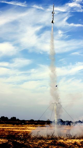

Cześć Pomorzanie.! Patrząc na Wasz model wydaje się że to orginał. Bardzo działa na wyobraznię. Lubię na niego patrzyć, ale zastanawia mnie spora ilość materiału pędnego , która spala się poza komorą silnika w postaci widowiskowych iskier. Myślę czy przypadkiem nie marnuje się spora ilość paliwa.Co o tym myślicie.
: piątek, 22 paź 2010, 19:03
autor: Bullet
Podobnie jak rakieta, również kita z silnika ma działać na wyobraźnie :)
No ale pewnie więcej o dodatku tytanowego pyłu do paliwa napisze robercik :)

Przepraszam że dopiero teraz. Napęd startowy Wołchowa2 został przetestowany wcześniej na hamowni.
FILM: http://rakiety.pomorze.pl/KNOSAL/TEST42.avi
Zacisk wynosił 250 a wskazówka manometru prawie nie drgnęła, można się dopatrzyć na filmie może z 10[atm] w komorze silnika.
W takich warunkach uzyskane ledwie <span style="font-weight: bold">103s</span> impulsu właściwego nie powinno dziwić, korpus silnika mógłby być papierowy :D .
Przy próbie praktycznie nie było ciśnienia, do lotu podkręciłem więc zacisk do 350. Silnik wygenerował impuls ponad 400Ns.
Ponieważ paliwo żywiczne jest stabilne i przewidywalne (jeśli nie używa się płatkowego aluminium malarskiego) nie obawiałem się komplikacji.
W kompozycji paliwowej ZPAM użyliśmy najgrubszych proszków metali jakie były pod ręką.
Na zdjęciu widać jak grube były proszki. Nie dziwne że dużo spala się poza silnikiem, ale taki był zamysł :wink:

Odbudowany model rakiety Wołchow wystartował ponownie na Festiwalu Meteora 2011.
Niestety kolejny raz lot zakończył się porażką. Przygotowania do startu to był istny koszmar.
Zawodziło wszystko co mogło łącznie z kamerką pokładową. Dopiero drugiego dnia wszystkie systemy rakiety były gotowe.
Niestety zawiodły wielokrotnie testowane silniki i sprawdzone patenty układów odzysku (elektronika zadziałała ok).
Rakieta napędziła stracha widzom za co serdecznie przepraszam. Cieszę się że tylko tak się skończyło.
