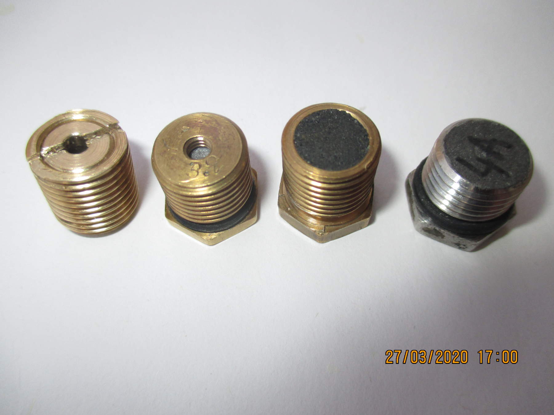

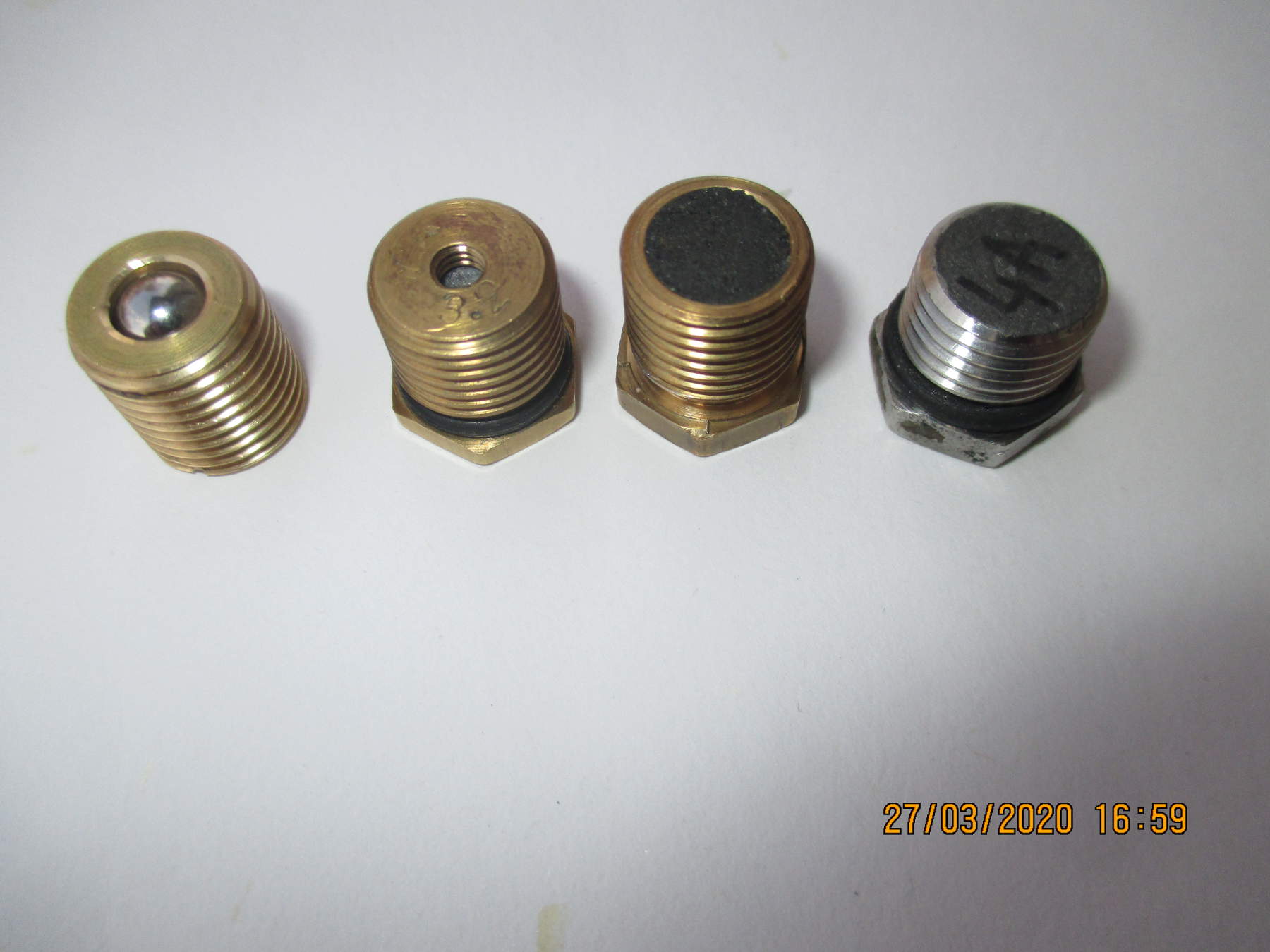

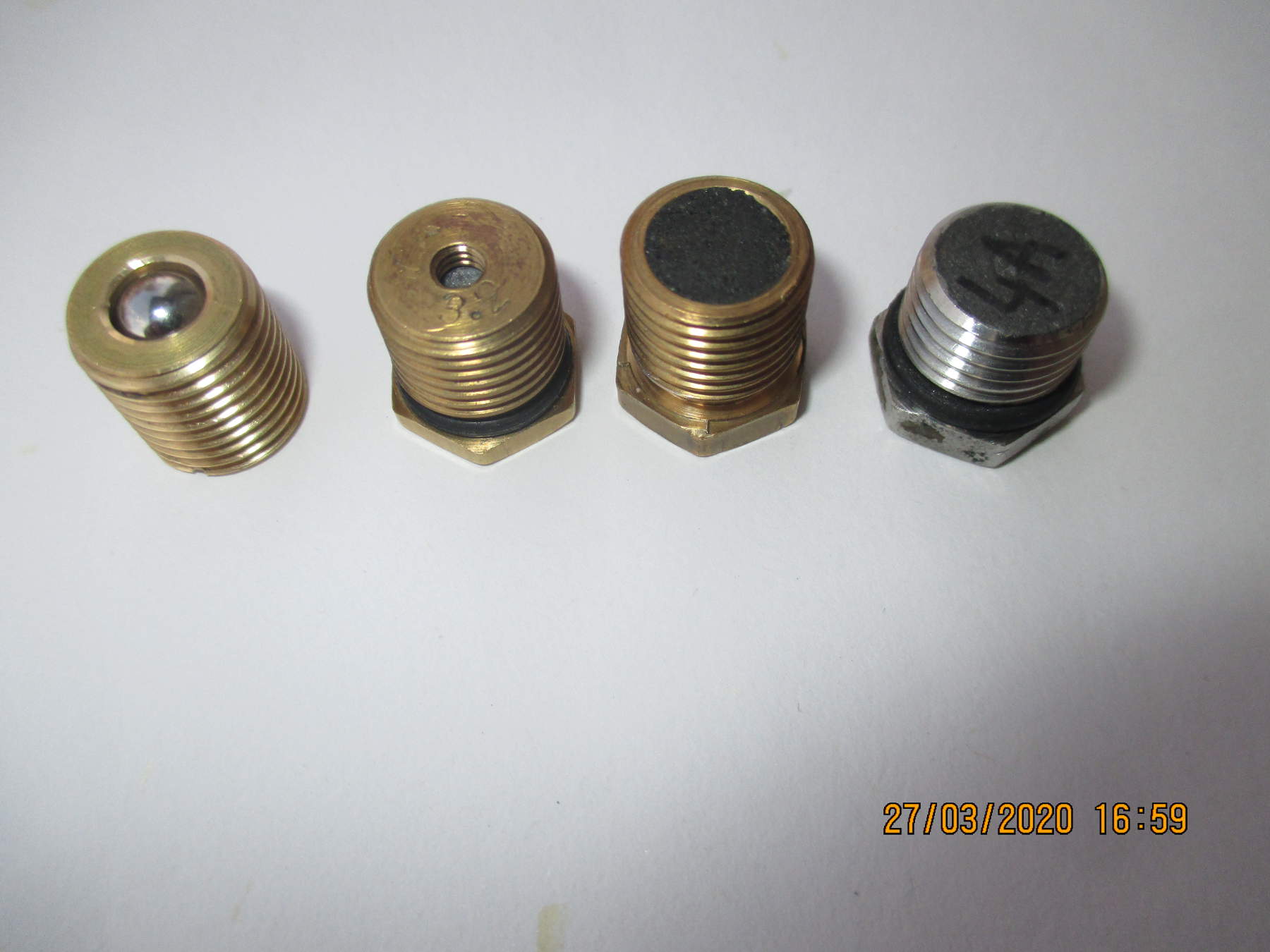

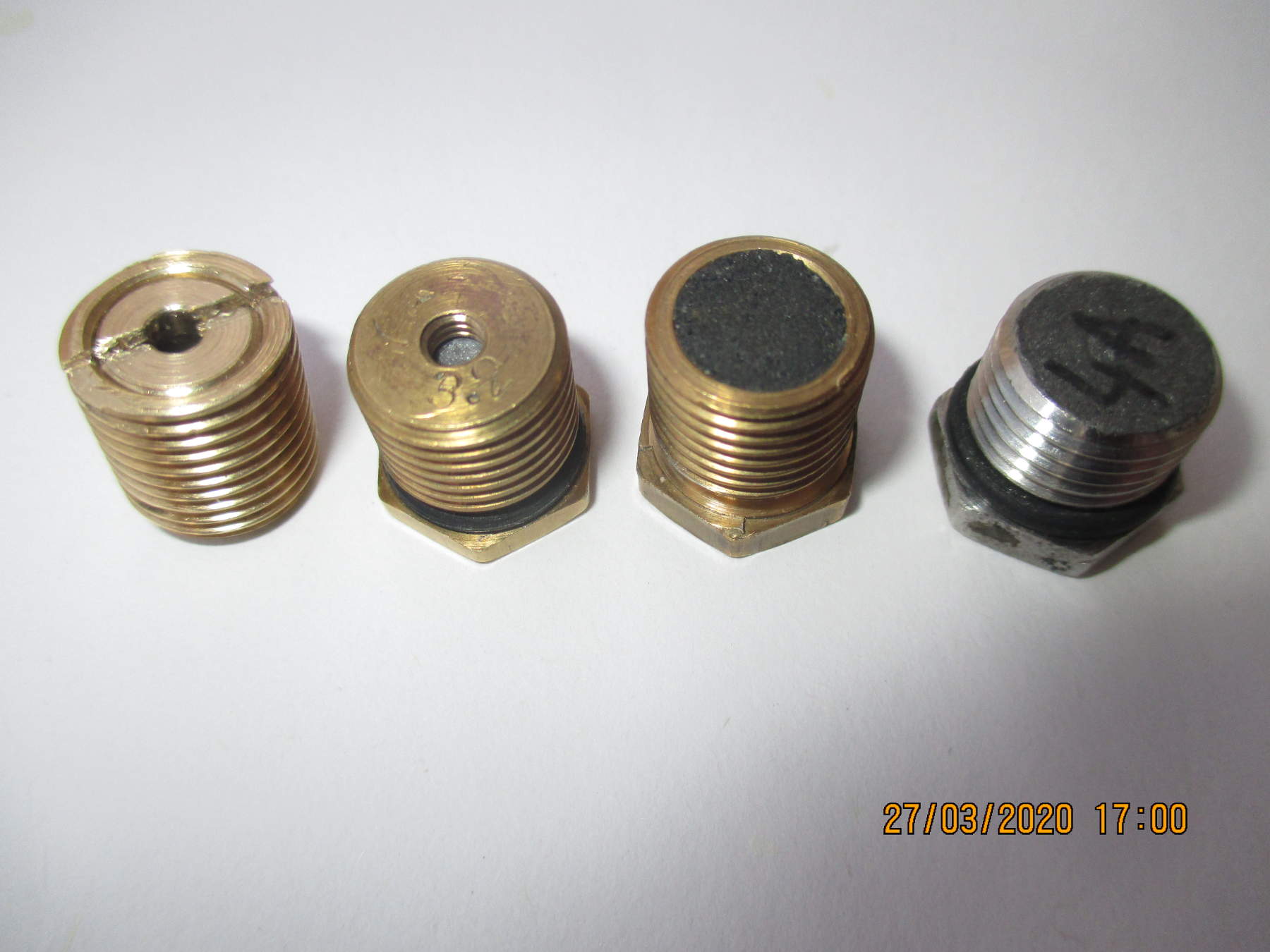

Zeby zabezpieczyć zbiornik N2O przed skokiem ciśnienia w komorze spalania zrobiłem zawór zwrotny z mosiądzu w postaci
kubka fi13x15mm,gwint zewn.1/4",gwint wewn.1/8",otwór wlotowyfi6,5mm zamkniety kulką fi7,14mm podpartą lekką
sprężyną,wylot fi3,2mm wkręcony od dołu.Ciśnienie wody z prysznica swobodnie otwiera przepływ.Zawór zwrotny styka się
od dołu z pirozaworem.
Komory spalania testu 049 i 050 były tej samej długości a ich średnice to15 i 18mm.Dysze były takie same czyli fi10mm
ale wtryski były różne fi2,5 i fi4mm przez co w teście 050 do KS mogło się dostać 2,5 razy więcej N2O niż w teście 049 co
spowodowało duży skok ciśnienia i wybrzuszenie zbiornika.W obu testach paliwem były ziarna nasączone parafiną.
W załączeniu 2 zdjęcia zaworu zwrotnego i pirozaworów:
Zawór zwrotny od góry i pirozawory.
Zawór zwrotny od dołu i pirozawory.

Wracając do zaworu zrobiłem go jeszcze dlatego żeby w KS oprócz ziarna móc umieścić trochę paliwa stałego działającego po zakończeniu pracy silnika hybrydowego i żeby gazy spalinowe z tego paliwa nie zanieczyszczały zbiornika
wywołując jego korozję.
