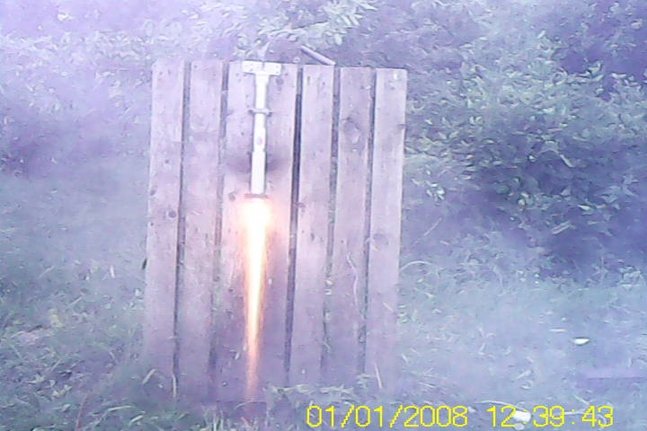

Tym razem większy kaliber.
Paliwo na bazie żywicy epoksydowej.
Silnik SR 317B H
Na zdjęciu moment tuz po zapłonie. Parca 2 sekundy. Ciąg nieznany ;)

Uważaj! Któryś silnik w końcu pociągnie Ci tą paletę w górę!
Re: Silniki hybrydowe by KSard
Haha to samo miałem napisać i wtedy znając ciężar palety będziemy wiedzieli jaki ciąg ;-)

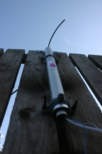

Przygotowując się na FM 2013 testowałem zmodyfikowany silnik Hybryda 38 PL z paliwem z PVC
Hybryda 38 PL_sr320.jpg (103.12 KiB) Przejrzano 13687 razy
Test wyszedł poprawnie, więc jest szansa wystartować hybrydą w Toruniu.
