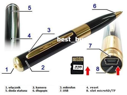

Jeszcze jedno :smile: Na pokładzie kamery już za jej pierwszym razem poleci kamera :smile:
Lot rejestrować będzie kamera szpiegowska w długopisie - akurat taka, ponieważ taką załatwiłem sobie za darmo ( jak się nie ma co się lubi to się lubi co się ma) :grin:
została umocowana wewnątrz korpusu i będzie nagrywać obraz horyzontalnie :)
Parametry:
Rozdzielczość zdjęć: 1600x1200px
  • [*][left]Format zdjęć: JPG[/left]
    [*][left]Rozdzielczość filmów: 640x480px / 30 FPS[/left]
    [*][left]Format filmu: AVI[/left]
    [*][left]Parametry dźwięku: 128kbit / 16bit / PCM[/left]
    [*][left]wymiary: długość 145mm, średnica 14mm[/left]
    [*][left]waga: 40g (sama kamera mniej - około 20g)
    [/left]
    [*][left]Wbudowany akumulator 250mAh [/left]
    [*][left]odczyt kart pamięci microSD i TF do 16GB[/left][/size]
Wygląda to następująco:
A w korpusie :
Tak jak pisałem wcześniej :smile: Odpalanie w Krakowie za mostem Wandy :smile: godzina raczej 19 :smile: Pozdrawiam i zapraszam :smile:
