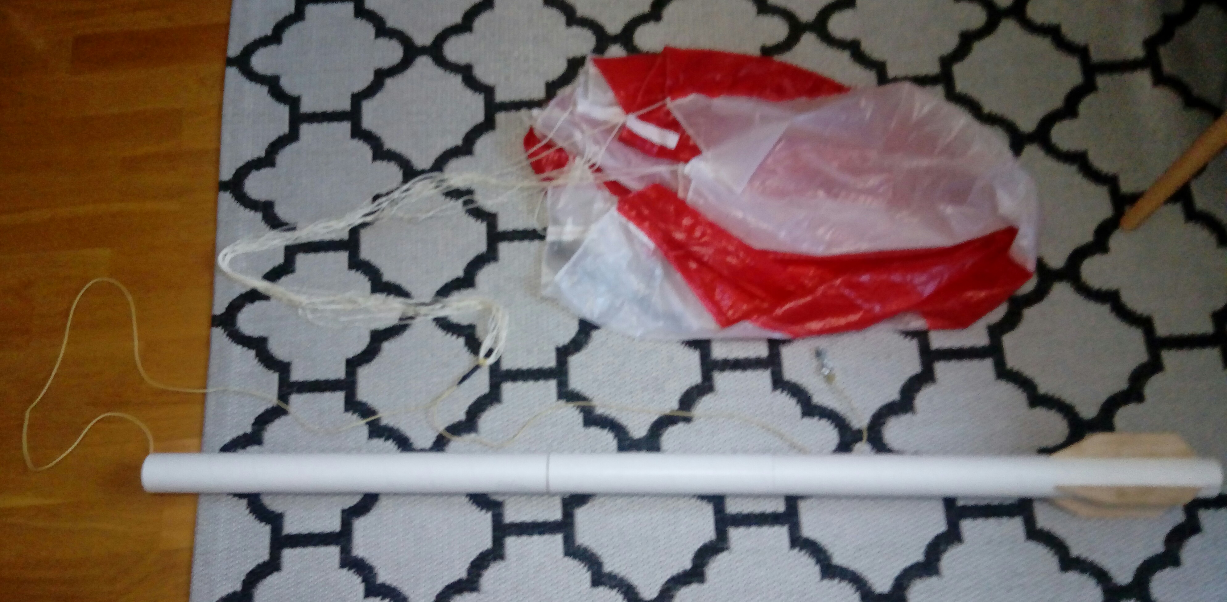

Dzisiaj wklejiłem gniazdo silnika ze statecznikami (ostatni post) do 0,5m rury korpusu. Zostanie jeszcze wypełnienie drobnych ubytków, wydrukowanie głowicy, złożenie w całość i pomalowanie (i przydała by się wyrzutnia)

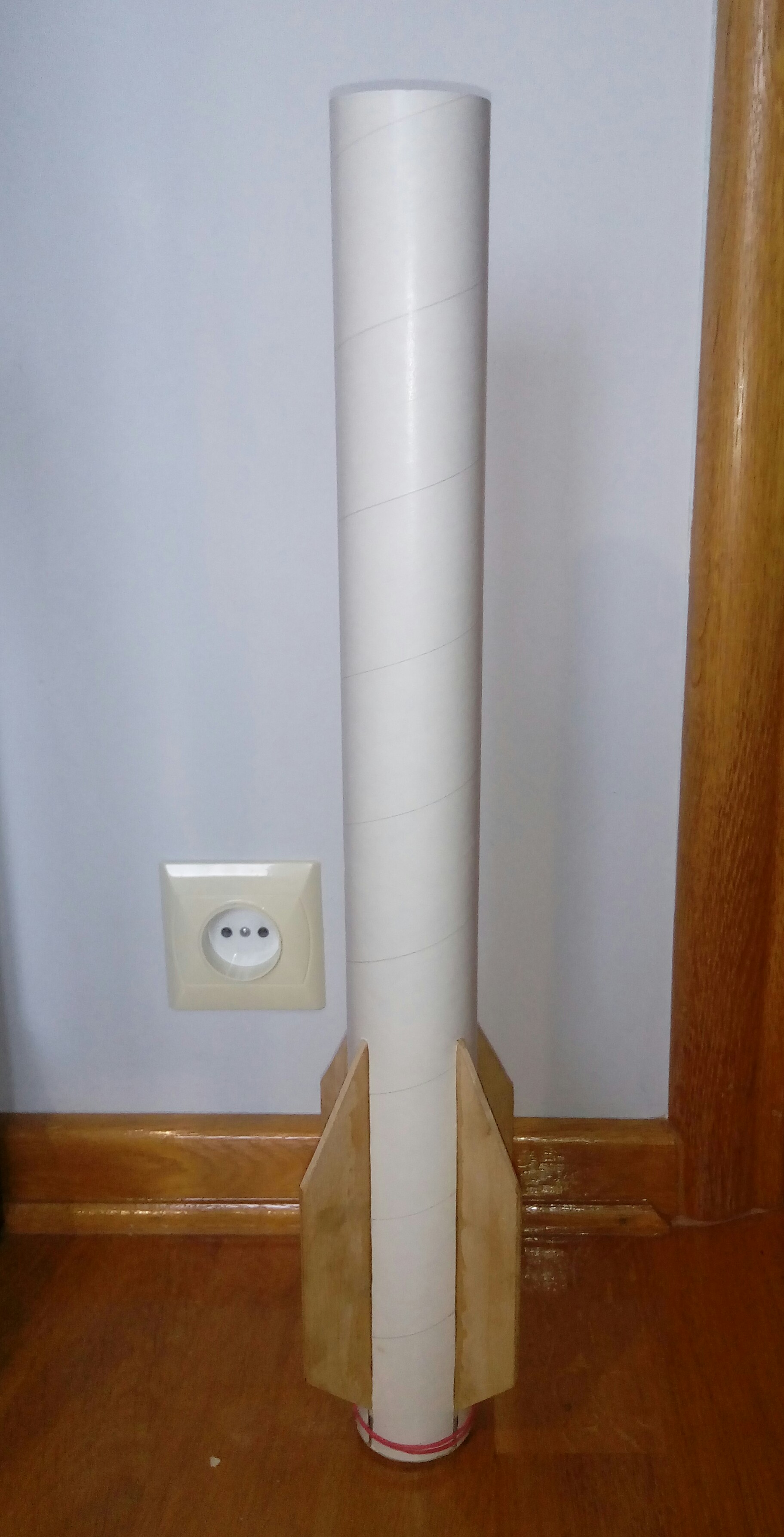

Tak wstępnie złożona żeby zobaczyć jak wygląda.

Widzę, że spadochron jest dość duży w porównaniu do gabarytów modelu. Szacowałeś jaka będzie prędkość opadania?
Posty: 203
Re: Rakieta New Horizons
Spadochron niby tylko 600g-1400g, ale jak się dorzuci komp. pokładowy to może wyjdzie powyżej 600g (mam nadzieję).
