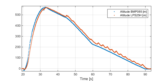

Według naszej telemetrii maksymalny pułap wyniósł około 571m. Mieliśmy kilka ciekawych przygód podczas opadania:
1) po separacji od kontenera (obudowy) Cansat zaczął koziołkować w powietrzu spadając 17 m/s
2) na około 200m lot się ustabilizował i śmigła odegrały właściwą rolę
3) podczas koziołkowania uszkodziło się mocowanie jednego ze śmigieł co powodowało kontakt pomiędzy rotorami
4) prędkość opadania na śmigłach wyniosła 7.7 m/s czyli nareszcie poniżej regulaminowej granicy 10 m/s
Poniźej wykres wysokości od czasu. Przesunięcie wykresów wynika z zastosowania rożnych parametrów filtrów na obu czujnikach.
