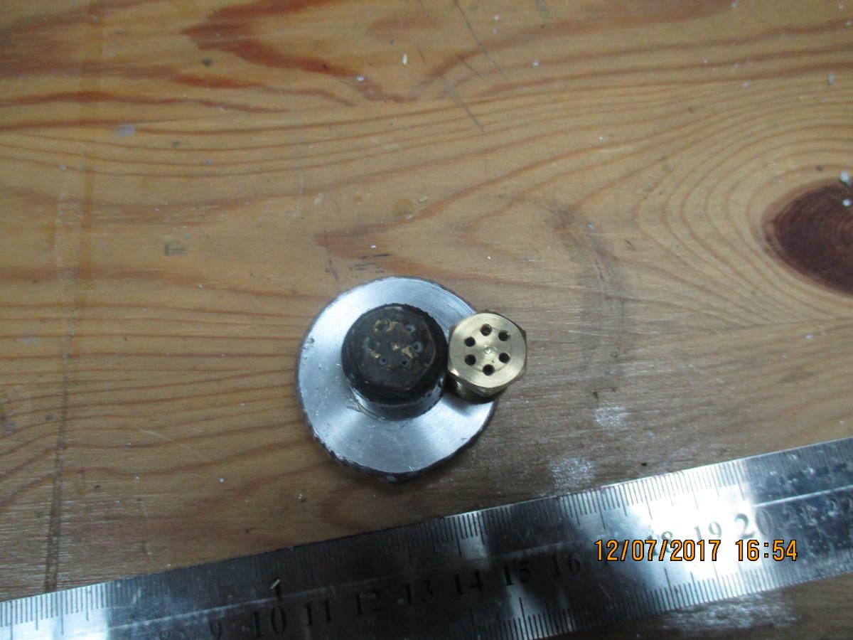

Test048 - CATO zbiornika

Ale co się stało z tym zbiornikiem? Walnął podtlenek?
przemo
Posty: 218
Post autor: przemo »
Najbardziej podejrzany, moim zdaniem, jest pirozawór "pierwszego typu" (nie "odwrócony") z wielopunktowym wtryskiem o małych otworkach, którymi nie zdołało wylatywać piro w momencie przepalenia. Reszty już się pewnie domyślasz.
Coś więcej napisze pewnie Tadeusz.

Z kond w teście 45 ujemny ciąg? Błąd hamowni?
Tak to walnął podtlenek.
Tensometry tak mają.Na ściskanie pokazują w plusie na rozciąganie w minusie.

Test048:
Silnik H313 fi40x1x253/230x184gN2O;ZiarnoPP fi32/21x200x84g z pierścieniową rozpałką wklejoną w kanał o masie 4g.
D10x30st.Wtrysk wielopunktowy Mo 6xfi1,5 a każdy otwór wtryskowy miał 5mm kanał w ziarnie.Otwory były ustawione w kierunku KS natomiast samo ziarno w stronę zbiornika.Zapłon odbywał się od strony KS przez 2 otwory wtryskowe fi1,5
przy pomocy lontu silikonowego.W trakcie wypalania ziarna pirozaworu jeden otwór zarósł nagarem całkowicie pozostałe 5
do fi0,5mm/mosiądz/ i dlatego pękł zbiornik z N2O.Na zdjęciu widać 2 wtryski, po użyciu i nowy.

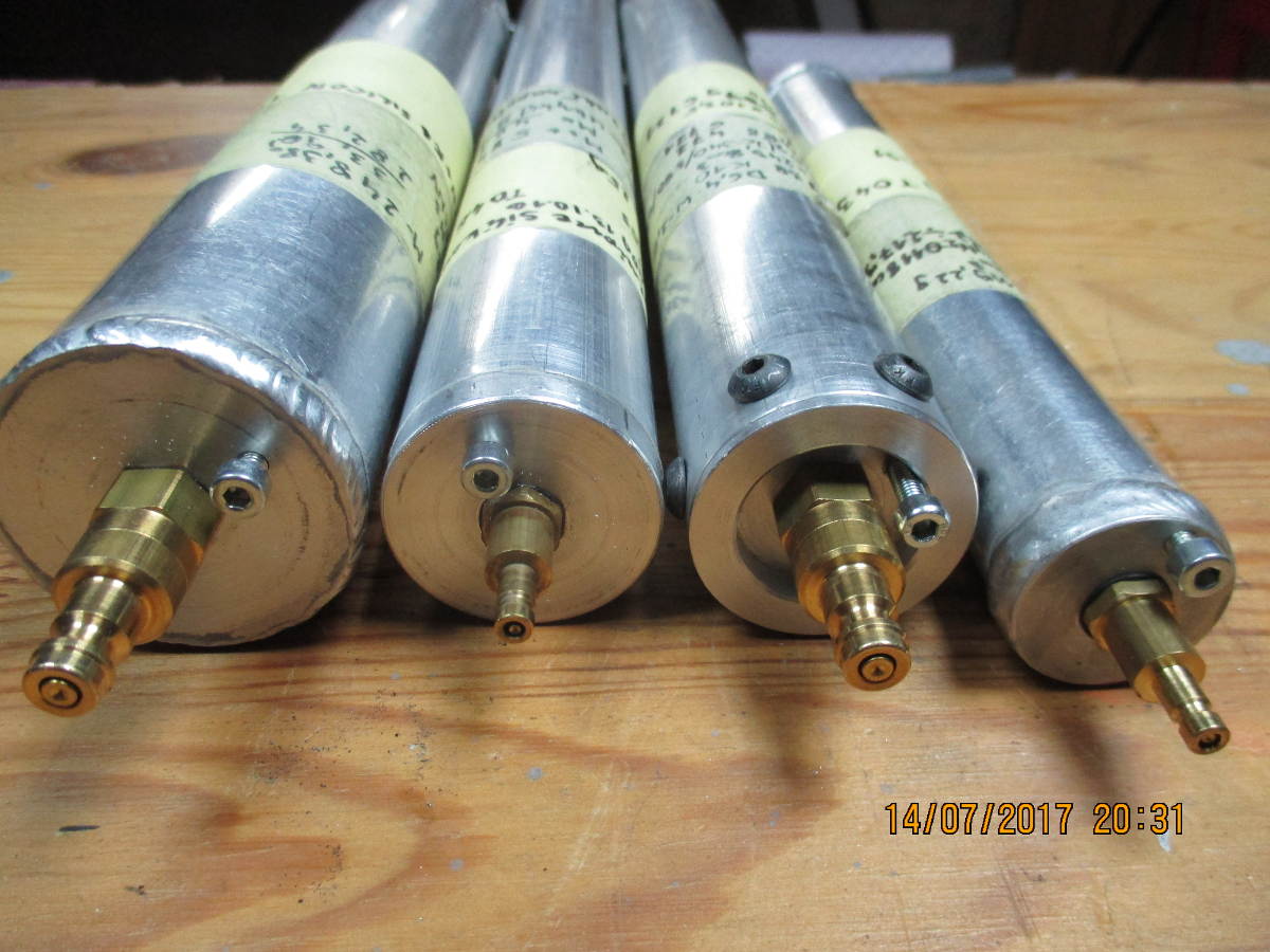

Oprócz testów silników testowana była również pionowa hamownia oraz odpowietrzniki do zbiorników,które bardzo skracają czas napełniania zbiorników podtlenkiem/śrubki imbusowe M4 z kulką fi2,5mm/.

Jeszcze 2 zdjęcia:wtryski i odpowietrzniki.
