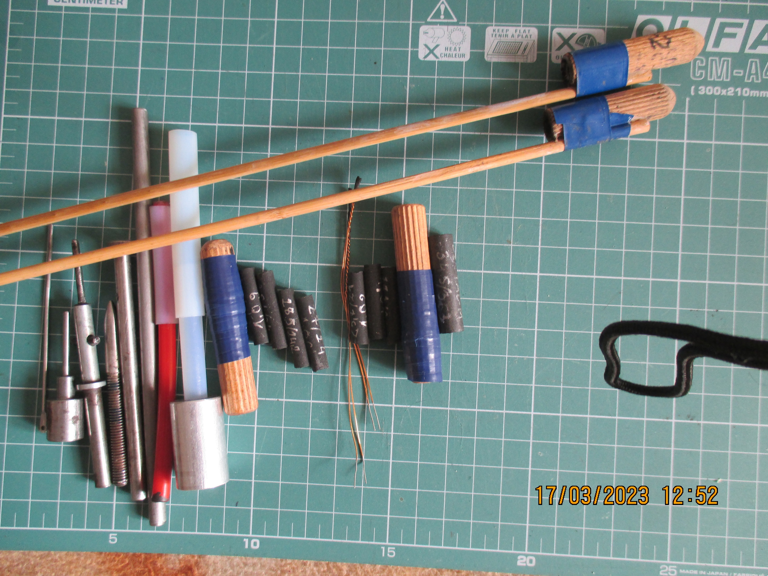

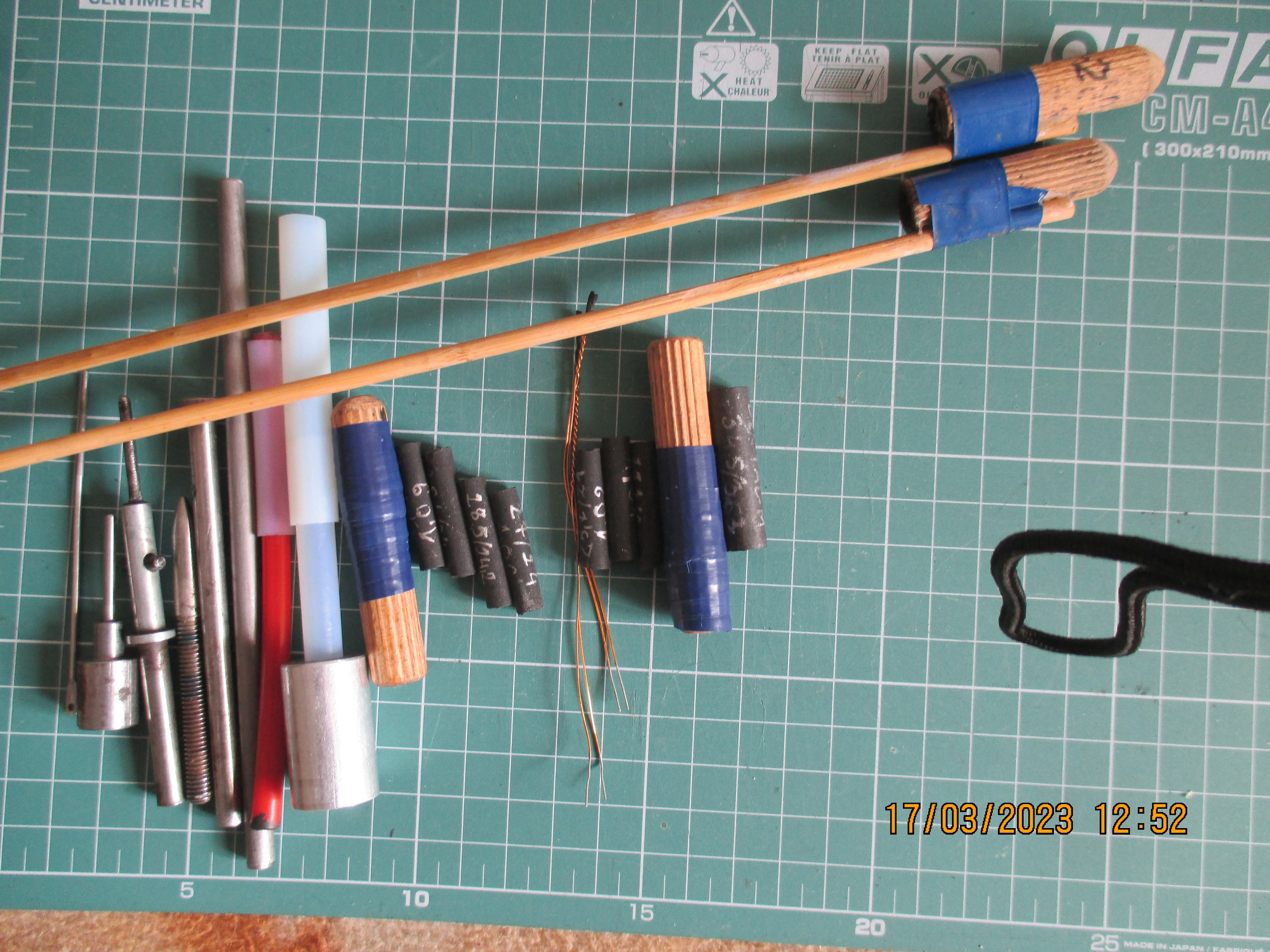

Korzystając z zimowej przerwy w lotach powróciłem na krótko do silników bezdyszowych a konkretnie
do mikrosilnika .Silnik , który zrobiłem ma masę ok.1g,średnicę 6 i długość ok.25mm,nie ma dyszy ani
obudowy/SBDO samo ziarno/ a kanał ma fi 2,7/2,5x23mm i można go wykonać w jednej operacji.Przeprowadziłem 2 testy z kijankami
o masie 8,2g/na zdjęciu/.Oba starty dynamiczne.Pierwsza wylądowała 30m od startu po 7,2s lotu co daje
wysokość H=1,2xTl^2=62m.Drugiej upadku nie słyszałem bo spadła 60m od startu na miękki trawnik.
Ic nie mierzone.Czas pracy krótki ok.0,5s.Zacisk początkowy 2,7x23/1,35x1,35+1=35;zacisk końcowy
6x23+2x3x3/3x3=156/9=17,3.Paliwo i masa gwiżdżąca na bazie PP.
Skład paliwa:PP-8,65g;Cdrz.-1,30g;(NH4)2Cr2O7-0,40g;Al-GD 0,20g;Ż285/286-1,70g;R-12,25g Vs=3,6 do 3,8mm/s.
Masa gwiżdżąca:PP-7,00g;Benzoesan sodu/BS/-2,90g;(NH4)2Cr2O7/Fe2O3-0,10g;Ciekła paraf.-1,20g;R-11,20g.
Potrzebne wyposażenie:zdjęcie
Opis od lewej strony;drut stalowy fi1,5/2mm pomocny przy napełnianiu tulejek;
trzpienie formujące kanał w ziarnie fi2,5x23 ifi2,7x23;
trzpień stożkowy formujący stożek w masie gwiżdżącej;
2 trzpienie fi6 do ubijania i usuwania gotowego ziarna;
tulejki nylonowe/PA/fi6/4 do ubijania paliwa wokół kanału;fi8/6 jako forma ziarna;fi10/8 do odważania i napełniania
form;tulejka metalowa do nakładania na tulejkę PA8/6 celem jej wyprostowania;
komory silnikowe z kołka bukowego fi12x60 z kanałem fi6,3x50mm;
gotowe silniki fi6x25...;
ziarno fi9x34mm do badania szybkości spalania;
zapłonniki z drutu DNE - szczegóły na str.9 Silniki hybrydowe by Poznań;
2 kijanki 400mm do testów.
Paliwo ma postać dość sypkiej wilgotnej masy o dośc dużym tarciu dlatego trzeba je ubijać na raty zwłaszcza
wokół kanału co jest czasochłonne.Utwardzone silniki można opiłować od czół z "menisków" pozostałych
po ubijaniu.Mimo,że zajmowałem się wcześniej większymi bezdyszowcami to ten mikrosilnik był dla mnie
wyzwaniem.Na koniec film z pracy silnika z dodatkiem 0,20g masy gwiżdżącej w kształcie wklęsłego stożka.https://www.youtube.com/watch?v=o40H9Q0W5Xw
