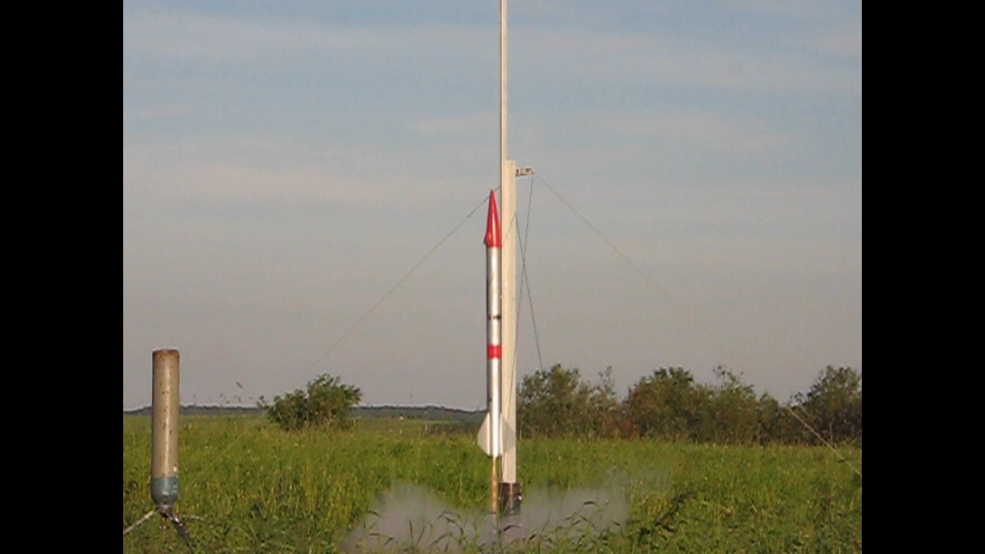

Gratulacje za udany start i lądowanie. Piękny kop na starcie i spokojna praca w locie. A tu przygotowania:

Początek pracy silnika - widoczne "diamenciki". (klatka z filmu nakręconego przez Romka). Klikając na fotkę, można zobaczyć płomień z silnika

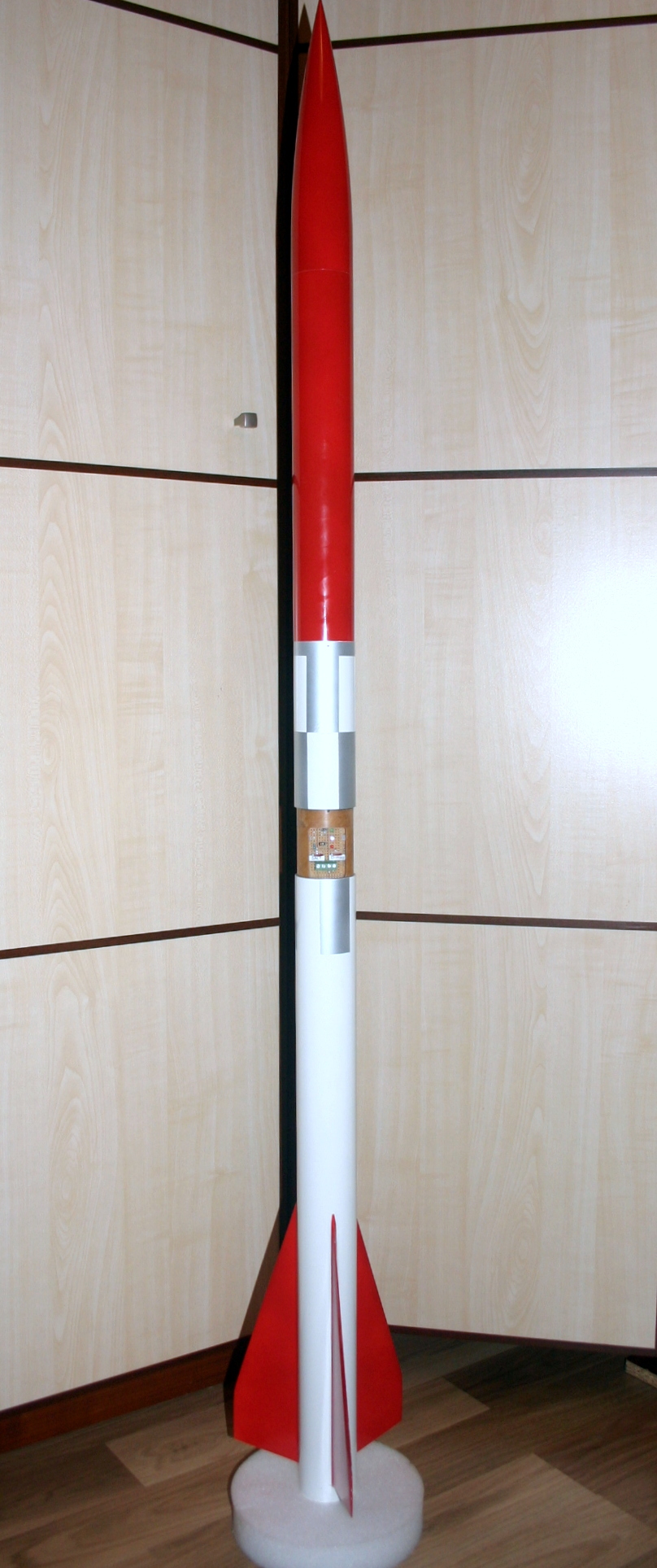

Hipersonal-B jest już w Polsce - u mnie w domu!
Czekamy na Festiwal Meteora na jego uruchomienie.
A tak się prezentuje:
Więcej na temat tej rakiety napiszę w odrębnym wątku.
