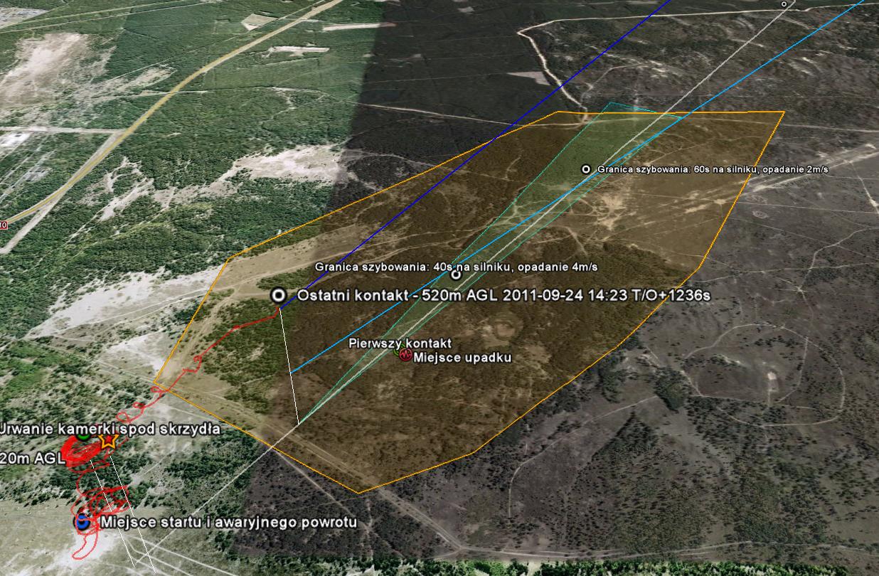

Znalazłem EasyUAV w środku buszu po 12h chodzenia.
Są plotki że jednak dyndająca się kamerka pod jednym ze skrzydeł była powodem,
jednak Komisja Wypadkowa wstrzymuje się z werdyktem do zakończenia prac dochodzeniowych.
Kameka Creative Vado nic nie nagrała i chyba zakończyła żywot (włącza się ale robi bzdury), cała konstrukcja styropianu oczywiście do wymiany, autopilot i reszta elektroniki nietknięta, logi niezbyt ciekawe bo wcześniejsze loty danego dnia zużyły całą pamięć i w sumie widać tylko pozycję/podstawowe dane z pamięci zapasowej.
BTW ktoś pytał o telemetrię. W tym bezpilotowcu bylo tylko 2.4GHz 115200bps Xbee half-wave wire antenna 50mW o zasięgu 1-1.5km. W załączniku widać że szybko wyszedł z zasięgu bo antena naziemna była nachylona bokiem do obszaru gdzie było krążenie, gdy sytuacja zaczęła pogarszać było mało czasu na reakcję.
W dużych używam Xbee half-wave wire 868MHz 9600bps o zasięgu na pułapie rzędu 15-40km na ziemi, w lesie ok 1km. Oba typy modemów z digi.com.
W drugim bezpilotowcu którym latałem w ogóle nie było telemetrii i miał za mały udźwig (grzał się ESC) stąd latałem nisko.
EasyUAV został namierzony na podstawie analizy wydarzeń z telemetrii xbee 2.4GHz a następnie loc8or 2.4GHz radionamiar o zasięgu 200-250m w powietrzu ok 30m w gęstym młodym lesie iglastym.
Polecam wszystkim bo taka pchełka waży kilkanaście gram i przeżyje większość crashy.
Kończąc kwestię telemetrii, w lesie wokół 2-go kierunku strzelań (E..SE z pierwszego, ta najdłuższa polana) w ogóle nie było kontaktu GPRS więc komórkowe szukacze miałyby zapewne problemy z raportowaniem poniżej 100m AGL. Wygląda że wieża GPRS jest w okolicach Toruń Kluczyki i lokalne wydmowzgórza plus las iglasty solidnie screenują. Chyba poszukam mapy masztów GPRS, bo to zmienia strategie poszukiwań...
