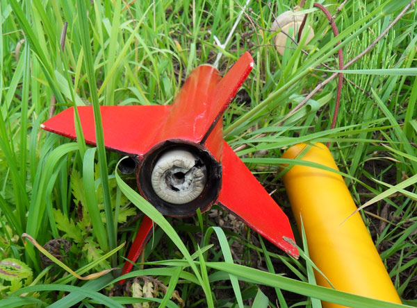

Też miałem takie przypadki, co prawda w rurkach PVC bardzo rzadko natomiast w rurkach z PP to praktyczne co drugi silnik był nieszczelny.
Tak wygląda przecięt(n)a dysza w rurce PP po odpaleniu:
A lot wyglądał tak:
[youtube]http://www.youtube.com/watch?v=EZfdWcDI7-w[/youtube]
Myślę, że posmarowanie końców rurki od środka silikonem powinno znacząco pomóc. Przy odlewnio trzeba też szczególnie zwrócić uwagę na usuniecie wszystkich bąbelków z CX5.

Ha :smile: Dzisiaj odbyła się kolejna próba silnika... Tym razem mniej paliwa - według SRM zacisk wynosił około 200... i piękne CATO... z całego silnika i mocowania do hamowni znalazłem ( na szczęście) tylko dyszę :grin:

A czy ziarno było zainhibitowane na powierzchni styku ze ,ścianką silnika?
jesli nie to zaliczyłeś klasyczną "Xplozję"

Karmelek glukozowo saletrowy był wylewany na gorąco do inhibitacji zrobionej z kilku warstw papieru nawijanego na aluminiową rurkę i klejonego wikolem. Ogólnie Inhibitacja jest sztywną papierową rurką... A wg. mnie CATO było ze względu jednak na zbyt duże ciśnienie...
Re: Silnik z rurki PCV do zimnej wody
: poniedziałek, 18 lip 2011, 00:21
Wlać w inhibitację karmelek, to za mało. Karmelek ma sporą rozszerzalność cieplną. Mogły jednak być szczeliny. Lepiej jest albo zaklejać papierem gotowe ziarno, albo (póki karmelek jezscze ma koło 70-80 stC przyprasować go trochę.
