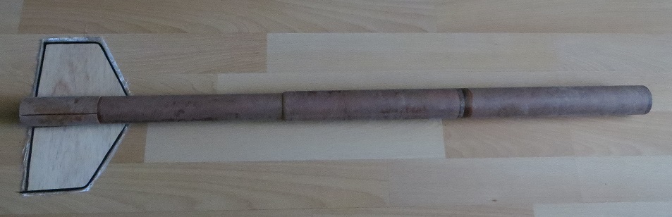

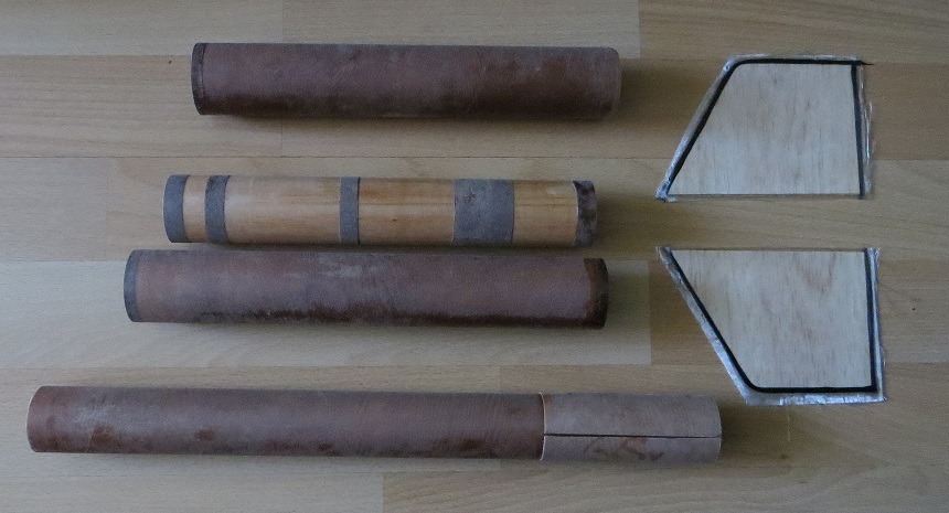

Witam ponownie,
Troche czasu minelo od mojego ostatniego pobytu na forum, ale mimo to, ze nie jestem juz takim "aktywnym" rakieciarzem , to ten
czas wykorzystalem na budowe ...... no wlasnie RASKO-2 w skali 1:1,5. Model jeszcze nie jest gotowy, ale pare podzespolow juz mam. Jedyne co mi jeszcze brakuje to glowica, ale to nie jest wielki problem. Caly model jest wykonany z balsy i wlokna szklanego , jak wszyskie moje modele pokazane tutaj na forum.
Oto pare zdjec gotowych podzespolow.

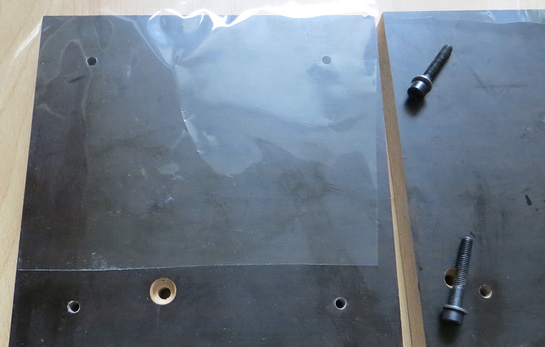

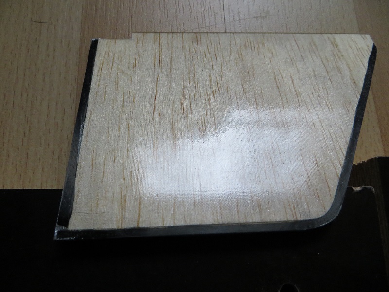

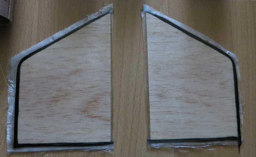

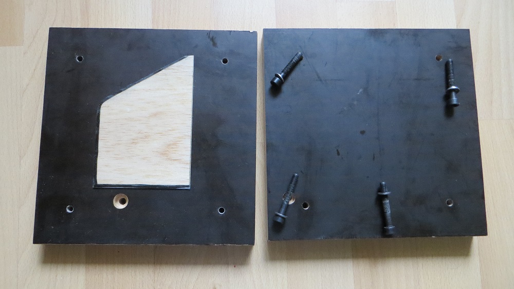

Stateczniki sa zrobione z balsy 1,5 mm i zalaminowane jedynie wloknem szklanym 50g / m² oczywiscie obustronnie.
W celu uzyskania rownej i gladkiej powierzchni uzylem zwyklego celofanu.
Jezeli chodzi o ten sposob to wydaje mi sie, ze jest b. prosty i wcale nie wymaga jakichs profesjonalnych materialow, czy narzedzi.
W celu zobrazowania tej metody, podaje pare zdjec:
Dwie plyty , odpad ze sklejki 20mm ( 200 x 200 ) Jezeli ktos dysponuje wiekszym kawalkiem, to oczywiscie jest tez OK.
Ze wzgledu na wielkosc mojego przyrzadu , stateczniki byly laminowane pojedynczo.W zwiazku z tym, ze stateczniki w RASKO 2
to zwykla blacha 2 mm bez oprofilowania, dlatego i moje stateczniki sa wykonane jako prosta plytka z balsy i laminatu. Krawedzie zabezpieczylem wloknem weglowym.
Po wyjeciu statecznikow z "prasy" pozostaje tylko oszlifowac krawedzie i pomalowac. Powierzchnie sa idealnie gladkie.
