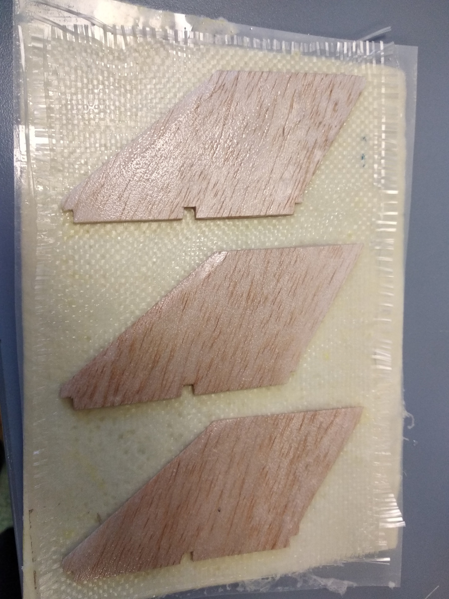

W przypadku rur na wierzch laminatu dajesz warstwę papieru żeby uzyskać gładką powierzchnię po przeszlifowaniu. A jak planujesz zrobić ze statecznikami? Były laminowane na wolnym powietrzu i maj fakturę tkaniny? Czy obłożone np mylarem i ściśnięte między czymś?
adamhog
Posty: 46
Re: Konkurs z Rakietą RASKO
Post autor: adamhog »
Nie będę ojca uczył dzieci robić (ani mistrza laminowania laminować) ale można zupełnie prostym sposobem otrzymać fajny laminat z rdzeniem balsowym. Nie odwiedzając sklepu z profesjonalnymi materiałami używam ściereczki chłonnej z supermarketu lub maty osuszającej - czasem dostaję w pracy butelki z płynami zapakowane w takie coś. Między matę a laminat dałem mylar perforowany prostym przyrządem domowej roboty. Całość po zaklajstrowaniu epidianem 652 powędrowała do worka próżniowego na żywność i odessana pompą (ale pewnie sprawdzi się pompka do pakowania żywności). Na następny dzień pozostaje tylko zaszpachlować dziury.

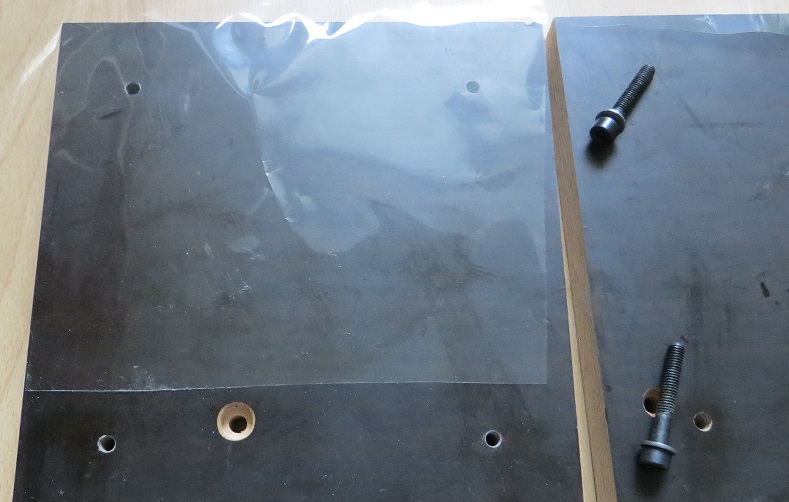

Stateczniki sa zrobione z balsy 1,5 mm i zalaminowane jedynie wloknem szklanym 50g / m² oczywiscie obustronnie.
W celu uzyskania rownej i gladkiej powierzchni uzylem zwyklego celofanu.
Jezeli chodzi o ten sposob to wydaje mi sie, ze jest b. prosty i wcale nie wymaga jakichs profesjonalnych materialow, czy narzedzi.

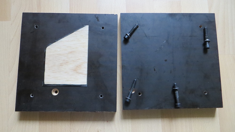

W celu zobrazowania tej metody, podaje pare zdjec:
Dwie plyty , odpad ze sklejki 20mm ( 200 x 200 ) Jezeli ktos dysponuje wiekszym kawalkiem, to oczywiscie jest tez OK.

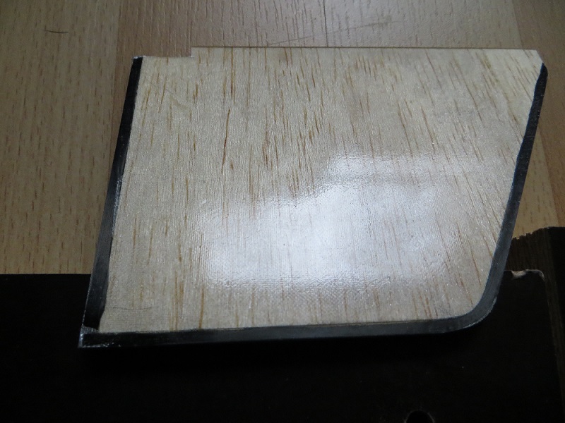

Ze wzgledu na wielkosc mojego przyrzadu , stateczniki byly laminowane pojedynczo.W zwiazku z tym, ze stateczniki w RASKO 2
to zwykla blacha 2 mm bez oprofilowania, dlatego i moje stateczniki sa wykonane jako prosta plytka z balsy i laminatu. Krawedzie zabezpieczylem wloknem weglowym.
Po wyjeciu statecznikow z "prasy" pozostaje tylko oszlifowac krawedzie i pomalowac. Powierzchnie sa idealnie gladkie.
