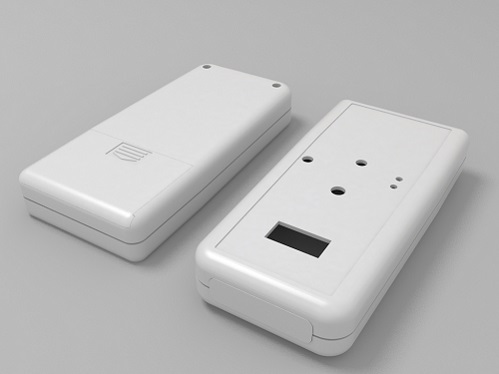

W załączniku jest obrazek obudowy, wyświetlacz ma wymiary około 1,5 cm na 2,5 cm.
Opis obudowy:
prostokątne to wyświetlacz
po środku otwór niżej to wyjdzie gałki
jeszcze niżej będzie przycisk
dwa otwory obok siebie z boku to diody sygnalizujące o pracy BlueTooth
drugi otwór boczny to dioda dwukolorowa informująca o stanie urzadzenia bądź uzbrojeniu (ostrzeżenie)
złącze kablowe do odpalania bedzie w miejscu zaslepki i bedzie miało postać: http://images.okazje.info.pl/p/sprzet-r ... 0-a-au.jpg

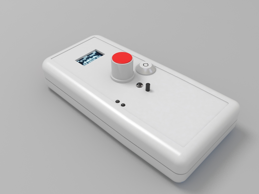

Edit:
http://obrazki.elektroda.pl/8899962700_1368137290.jpg Pełna wizualizacja
po środku duża soczewka informująca czy urzadzenie jest uzbrojone czy nie
dwie soczewki w lewym boku są od BT
gałka od enkodera z przyciskiem, poniżej czarny przycisk no i stacyjka po prawej stronie
wyzej wyświetlacz, na wyświetlaczem króćce do podłączenia spłonki
Opis obudowy:
- obudowa.jpg (24.67 KiB) Przejrzano 24413 razy
