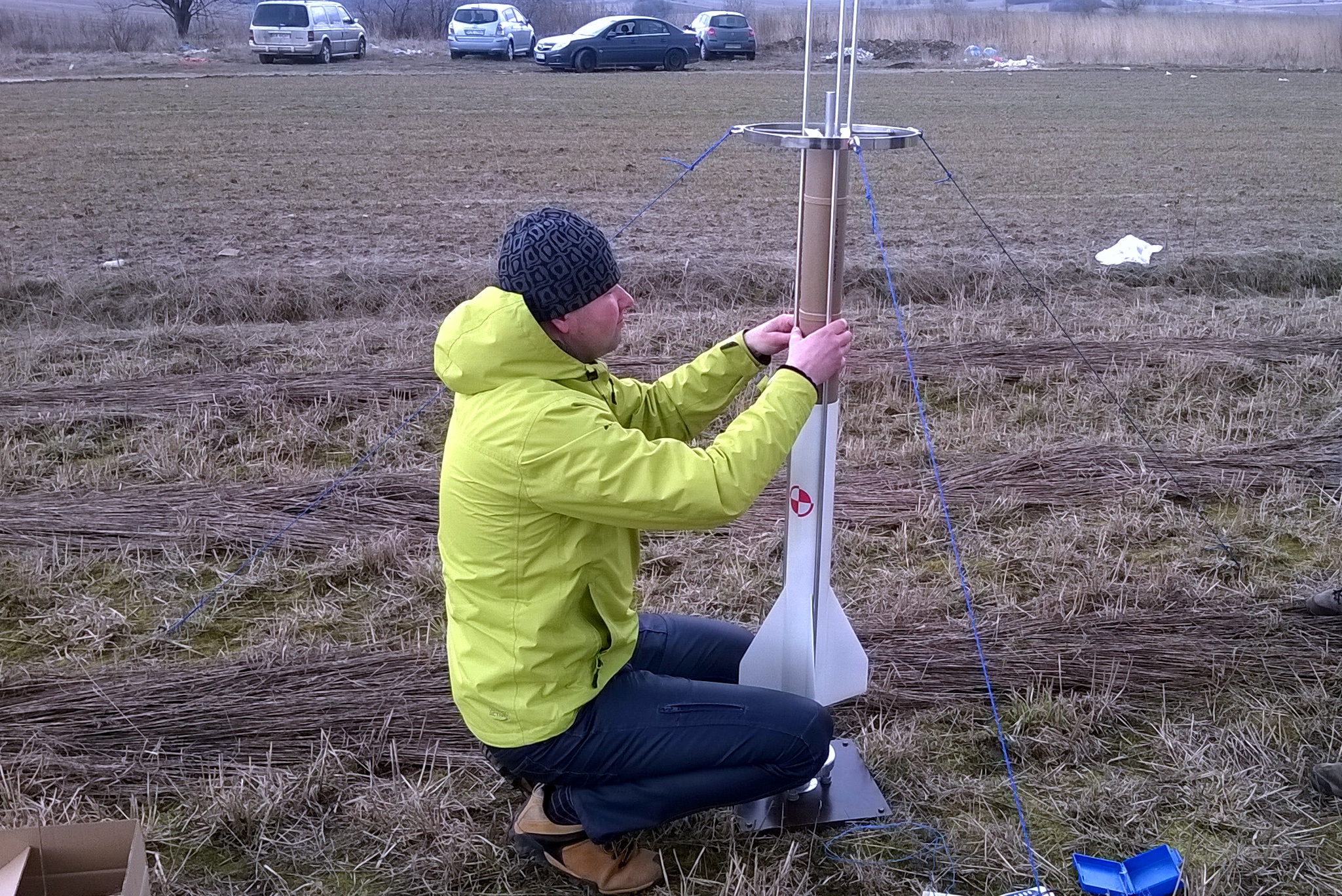

Gratulacje lotu na Licencję Startową Klasy II RDM !
Szkoda tylko, że nie dopisała nam pogoda. Błękitne niebo by się przydało :smile:
Wrzucam fotkę z przygotowań przedstartowych.
Peteor i jego twórca

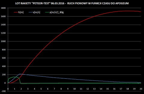

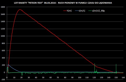

Damian masa startowa rakiety wynosiła 3960g.
Prędkość opadania na spadochronie pilocie 15,1 [m/s] a po otwarciu spadochronu głównego 6,3 [m/s].
Zamieszczam wykresy z zapisu Arecordera:

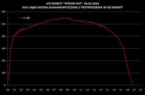

Ja również gratuluję.Dla pełnego obrazu Robert mógłby przetworzyć dane z Arecordera na wykres ciągu silnika.
Pozdrawiam.tadeusz

Dla pełnego obrazu pracy silnika wrzucam wykres siły ciągu wyliczonej z przyspieszenia w osi rakiety.
Przyspieszenia wyliczane ze wzorów (3.1) oraz (3.2) instrukcji Arecordera.
Maksymalne przyspieszenie wyniosło 153,5 m/s2 w 0,91 sekundzie lotu.
Uwzględniłem zmniejszającą się masę startową rakiety w czasie pracy silnika.
Masa startowa rakiety wynosiła 3960g, masa rakiety 2640g, masa korpusu silnika 590g, masa paliwa 730g.
Wyniki:
Maksymalna siła ciągu silnika – 554 N
Impuls całkowity – 850 Ns
Czas pracy – 1,9 s
Impuls właściwy – 120 s
SIŁA CIĄGU.jpg (29.88 KiB) Przejrzano 14203 razy
Dajcie znać jeśli gdzieś mogłem popełnić błąd.
Re: PETEOR
Nie uwzględniłeś oporu powietrza który przy 217m/s jest już bardzo istotny.
Ale to jest ciekawe bo już impuls jest niezły jak na sorbitolkę, jak by doliczyć jeszcze te kilka % impulsu zmarnowanego na opory powietrza to wychodzą na prawdę dobre wyniki.

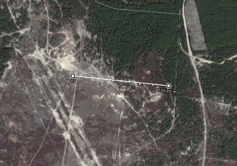

Witam. Podczas FM2016 na poligonie w Toruniu odbył się kolejny lot testowy rakiety PETEOR. Start i lot przebiegły prawidłowo.
Zawiódł natomiast operator sieci komórkowej. Kiepski zasięg GSM na terenie poligonu uniemożliwił otrzymanie z trackera GPS współrzędnych lądowania rakiety.
Dzięki sokolemu oku Prezesa PTR :smile: udało się w przybliżeniu namierzyć kierunek lądowania.
Mój profesjonalny Team rakietowy wyruszył na poszukiwania. Ekipa po przedarciu się przez las i okopy przy okazji zdobyła wzniesienie, na którym znajduje się wieża obserwacyjna oraz maszt na flagę :smile: Kontynuując poszukiwania, po przekroczeniu 720 metra od startu, ekipa natrafiła na polankę, na której cierpliwie czekała na odnalezienie rakieta PETEOR :smile:
