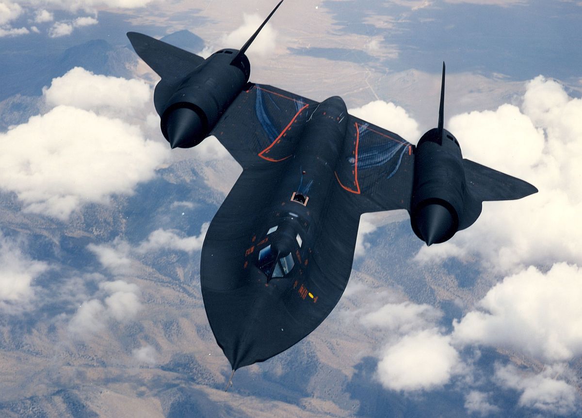

I to jest właśnie wspaniałe w tych silnikach, ich uniwersalność. Zresztą ostatnio wracają do mody. USA wyprodukowało jedyny na świecie seryjny samolot o napędzie strumieniowym a jest nim sr-71 Blackbird. Dodatkowo niedawne testy nowego typu rakiet, przeprowadzone przez Chiny i USA z zastosowaniem silników strumieniowych świadczą o dużym potencjale tego typu rozwiązań:

No niestety Filip ale Blackbird miał pełnoprawne jedno przepływowe silniki turboodrzutowe ze stajni Pratt&Whitney
A wyglądał mniej więcej tak :
Stożkowe wloty mogą do złudzenia przypominać silnik strumieniowy ale służyły do regulacji przepływu powietrza aby zbytnio nie rozkręcić silnika, podobne mają nasze Su-22 czy wycofane już Migi-21. W nowych samolotach stosuje się opuszczane klapy we wlotach powietrza
Specjalnie przerobione wersje SR-71 przenosiły na grzbiecie drona D-21 i on faktycznie miał silnik strumieniowy. Wykonał aż 4 loty bojowe, z czego wrak jednego z nich do tej pory można oglądać w chińskim muzeum, bodajże w Pekinie.

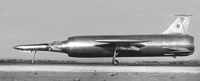

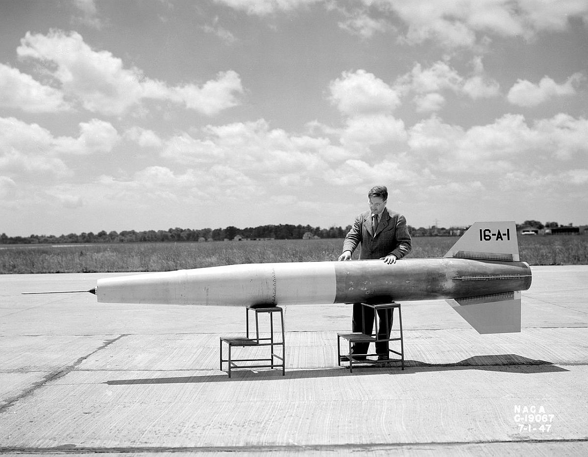

Znalazłem kilka zdjęć odrzutowca napędzanego silnikiem strumieniowym. W sumie bez skrzydeł to rakietka jak ta lala:D.
Link z opisem: http://www.diseno-art.com/encyclopedia/ ... craft.html

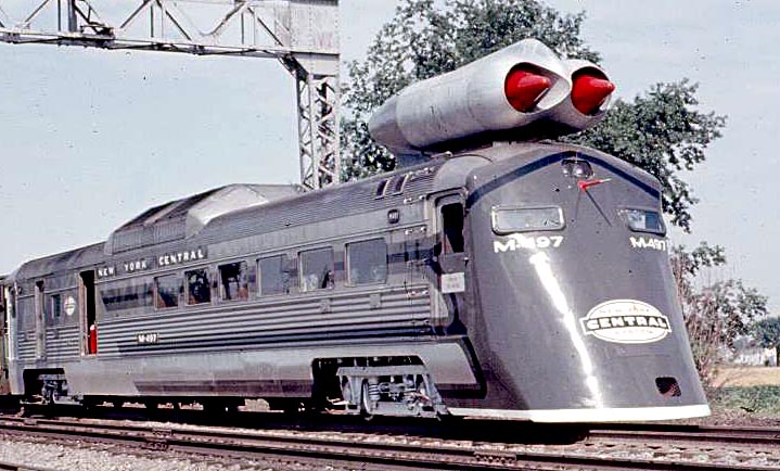

Zamieszczam również zdjęcie rakiety NASA napędzanej silnikiem strumieniowym, oraz lokomotywę z przedmiotowym napędem jako ciekawostkę made in New York
- jet-powered-locomotive.jpg (89.19 KiB) Przejrzano 16519 razy

Niestety, pociąg śmigał na dwóch J47 z General Electric, a to pełnoprawne turbiny
