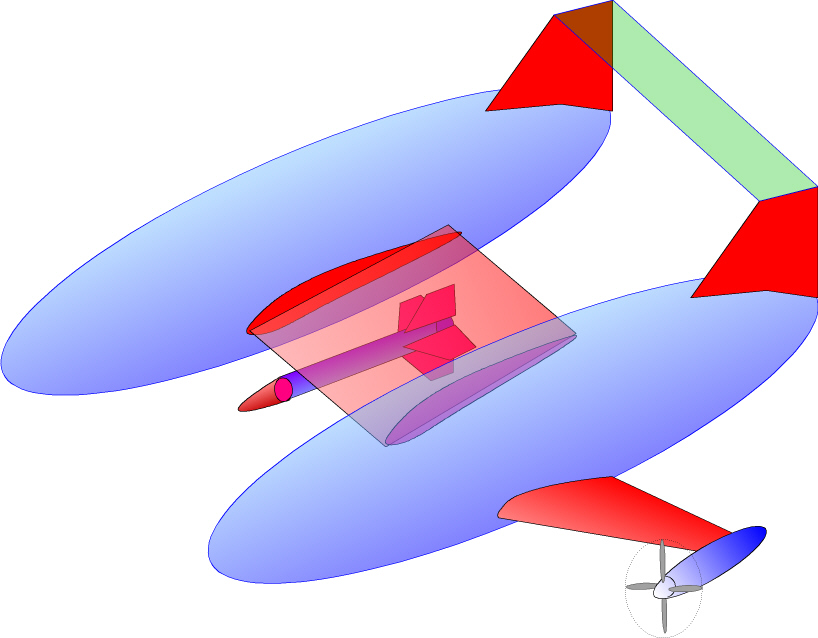

Ja osobiście rozważałem kwestie wyniesienia rakiety do granic stratosfery (tropopauza) za pomocą sterowca, następnie wykonania zrzutu rakiety (coś a la "Pegasus") rozpędzenie w ślizgu przy użyciu skrzydła i wykonania (dzięki sterowaniu aerodynamicznemu) zwrotu do wznoszenia na silniku rakietowym. W ten sposób możemy zyskać: 10..11 km i zmniejszyć -delta_V wynikające z oporów aerodynamicznych.
Sterowiec widziałbym przy tym jako dwukadłubowy ( najlepiej w układzie półszkieletowym), z centralnym płatem pod którym podwieszona byłaby poziomo rakieta.
(Prawie 100 lat temu Herman Potočnik (Noordung) rozważał start rakiety zwieszonej między dwoma sterowcami. Nie wydaje mi się by taka platforma była zbyt stabilna dynamicznie.)

Start spod sterowca
Start spod sterowca
dirigible launch system idea.jpg (138.09 KiB) Przejrzano 18384 razy
