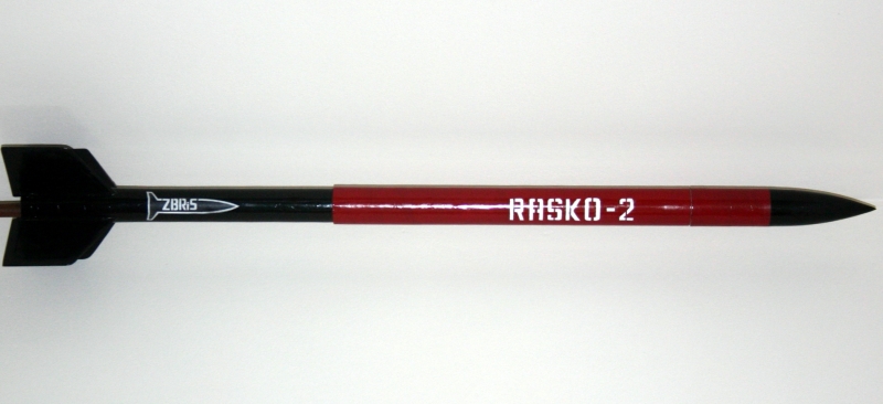

zgłaszam udział w konkursie RASKO, planuję zbudować rakietę do końca czerwca, tak mi to wychodzi z czasu jaki mogę na to poświęcić; czyli zdążę na Festiwal Obrazek
przy okazji proszę o odpowiedź na pytanie - czy w Toruniu będzie ta piękna wyrzutnia która była w poprzednim roku i czy będzie można z niej skorzystać ?
Re: Konkurs z Rakietą RASKO
: poniedziałek, 10 cze 2013, 11:50
Paul pisze:Wracajac do tematu RASKO, mam takie pytanie:
Ile osob bedzie startowc tym modelem ? Z tego co wiem to KSard ma gotowy model i kto jeszcze ?
Tak - rakieta jest gotowa do lotu.
Zobaczymy, jak uda się występ. :smile:
Model jeszcze nie został oblatany, więc to zupełna zagadka.
Konstrukcja kompozytowa. Korpus wykonałem wg technologii Paula, czyli balsa skręcana spiralnie.
Wszystko laminowane. Głowica również laminowana z balsy.
Rakieta przeznaczona jest do lotów z silnikiem ROS. Jest to już drugi mój model RASKO-2.
Pierwszy wystartował na FM-2011, ale to była cięższa wersja przeznaczona pod inne silniki.

Ladnie Ci wyszla ta RASKO :smile:
No to dwoch zawodnikow juz mamy :wink: ... a kto bedzie nastepny ?
