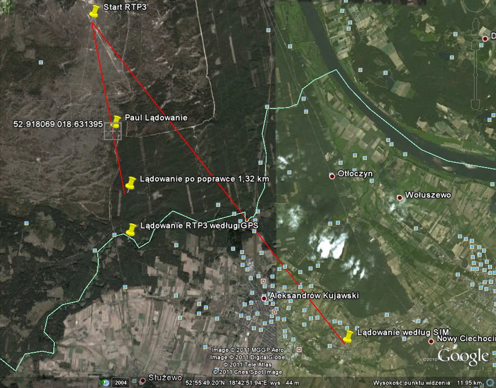

Jeszcze jedna poszlaka. Sprawdziłem dane startowe i dostałem że miejsce startu i dane z GPS przed startem różnią się o 1,32 km na północ.
Po przeskalowaniu pozycji lądowania z GPSa o 1,32 km na północ dostaliśmy miejsce odległe od miejsca startu o 4,8km i na takim azymucie na którym Paul znalazł Hipersonala. Co sądzicie?

Re: Rakieta Naddźwiękowa RTP3
Gratuluję przepięknego startu, silnik pracował jak marzenie
Czyli sprawdzaliście już tą pozycję, którą pokazało google earth?
Ja mam taką teorię, że coś poszło nie tak z systemem odzysku i za wcześnie wyrzuciło spadochron pilot, skotłowało rakietę i został od razu wyrzucony główny. Być możne te nowe współrzędne to faktyczne miejsce lądowania rakiety.Jeśli opadała na głównym to możliwe. Kierunek wiatru się zgadza.
która z czerwonych linii pokrywa się z kierunkiem wiatru ??
