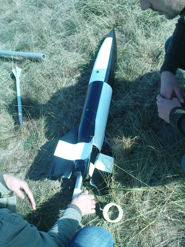

Na zdjęciu V-2 i jej twórca. Z racji wieku, jak widać, twórca odpala pierwszy

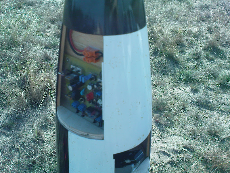

Masa startowa modelu 3300g, odzysk realizowany przez zdublowany układ altimetru pomorzan i UUWS-a jaskiniowca (dwa spadochrony, pilot śr - 60cm i główny 120cm) , dodatkowo wyposażony w sygnalizator dźwiękowy i kamerę pokładową.
Napęd stanowił silnik 350Ns made in PTR, uzbrojonym przez robercika w paliwo amonowe.

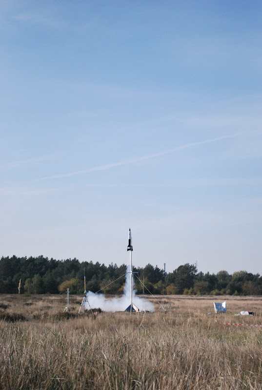

Model startował z wyrzutni PIOTRA, gdyż swojej nie zdążyłem ukończyć.
Sam moment startu to pestka, silnik pięknie zaskoczył, model gładko zszedł z wyrzutni i .... 306 metrów według wskazań altimetru.
