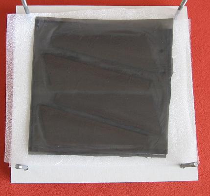

Nastepnie przykrywamy calosc folia- woreczek na smieci - .....

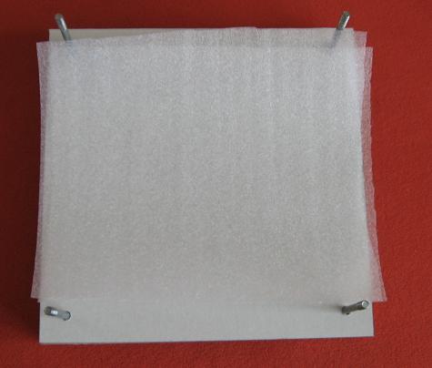

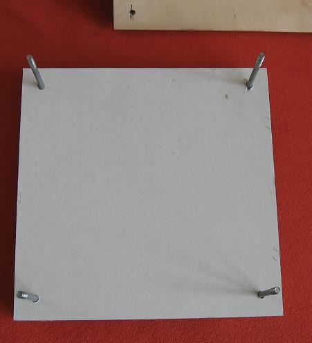

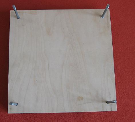

.... i wkladamy do prasy. Sama prasa to dwie plyty ze sklejki 250 x250 x 15mm. Oczywiscie im grubsza tym lepsza.
Plyta dolna z czteroma srubami.
Nastepnie zakladamy karton-na wszelki wypadek!!! W przypadku wyplyniecia zywicy mozemy to wszystko wyrzucic do smieci :wink:
cdn.
: poniedziałek, 2 lis 2009, 17:37
autor: Paul

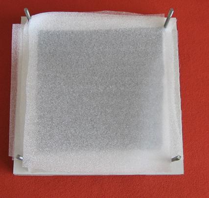

Nastepnie zakladamy dwie warstwy pianki o grubosci ok. 1mm .... (moze byc i grubsza, wtedy wystarczy tylko jedna warstwa)
... i na tak przygotowane podloze kladziemy nasze stateczniki.

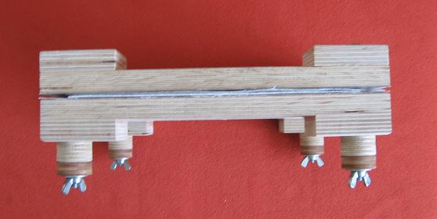

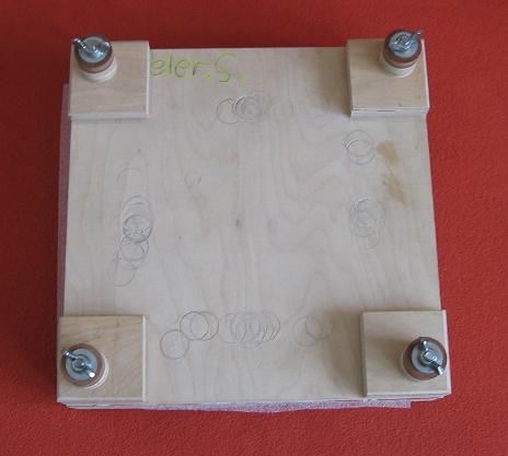

Kladziemy na to pianke....
... pozniej tekture i zamykamy nasza prase sciskajac srubami motylkowymi.
cdn.

Plyty 15-to milimetrowe nie sa zbyt stabilne jak to mozna zauwazyc na ponizszym zdjeciu.
http://www.pic-upload.de/view-3558351/PICT0237.jpg.html
Za pomoca sciskow, mozna ten problem bardzo latwo obejsc !!!
http://www.pic-upload.de/view-3558368/PICT0239.jpg.html
I to by bylo na tyle !!!! Jutro zobaczyme efekt mojej pracy. Mam nadzieje, ze wszystko bedzie OK.

Prasa zostala otwarta i stateczniki wyszly calkiem, calkiem :D Mozna powiedziec, ze jestem zadowolony z rezultatu.
Stateczniki po zdjeciu gornej warstwy pianki...
http://www.pic-upload.de/view-3564426/IMG_4507.jpg.html
oraz dokladny szczegol.
http://www.pic-upload.de/view-3564429/IMG_4509.jpg.html
Jak widac na powyzszym zdjeciu, pianka poddajac sie naciskowi z gory bardzo ladnie dopasowala sie ksztaltom statecznikow. Sposob ten jest o tyle dobry, ze mam odpowiednio rowny docisk z gory jak i z dolu co zapobiega zwichrowaniu lotek. Powiem moze wiecej, nawet lekko zwichrowane lotki po szlifowaniu beda super proste. Za pomoca pompy prozniowej, efekt ten jest nie do osiagniecia. No i mysle, ze mamy jeszcze jedna zalete, nie potrzebujemy drogiej pompy prozniowej.
Prosze zwrocic uwage na ten drobny wzorek jaki pozostawila nam pianka :wink: . Ze wzgledow aerodynamicznych efekt godny wyprobowania. Jezeli chcemy miec bardzo rowne powiezchnie, to musimy je przeszlifowac i dlatego zastosowalem papier japonski.
A tak wygladaja stateczniki po wyjeciu z prasy.
http://www.pic-upload.de/view-3564481/IMG_4511.jpg.html
