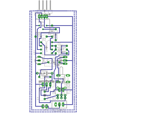

Mam pewien problem z układem polutowanym z tego schematu ale na własnoręcznie zaprojektowanej płytce. Mianowicie polutowałem ten układ i uruchomiłem podłączyłem zasilanie tylko, że nigdy nie zapaliła mi się sama zielona struktura z diody dwukolorowej. Jak przechylam układ w stanie testu przełącznika SW1 zapala się czerwona i zielona część diody. Gdy jednak przełączyłem przełącznik SW1 w stan uzbrojony układ działa prawidłowo i w momencie przechylenia płytki zapala się żarówka którą podłączyłem za zapalnik. Schemat i płytkę umieszczę w załączniku.
Płytka
Płytka
To jest schemat na podstawie którego była robiona płytka. JP3 to jest KMZ 10C. JP2 to zasilanie, a JP1 to zapalnik
Re: UWS3, układ z tyrystorem i KMZ10B
: poniedziałek, 11 kwie 2011, 20:28
W/g schematu masz wlutowany tranzystor pnp typu BD140. Błąd. Ma być tranzystor npn. I nie musi to być tranzystor mocy. Wystarczy tranzystorek npn np BC 537, 2N2222 itp.
