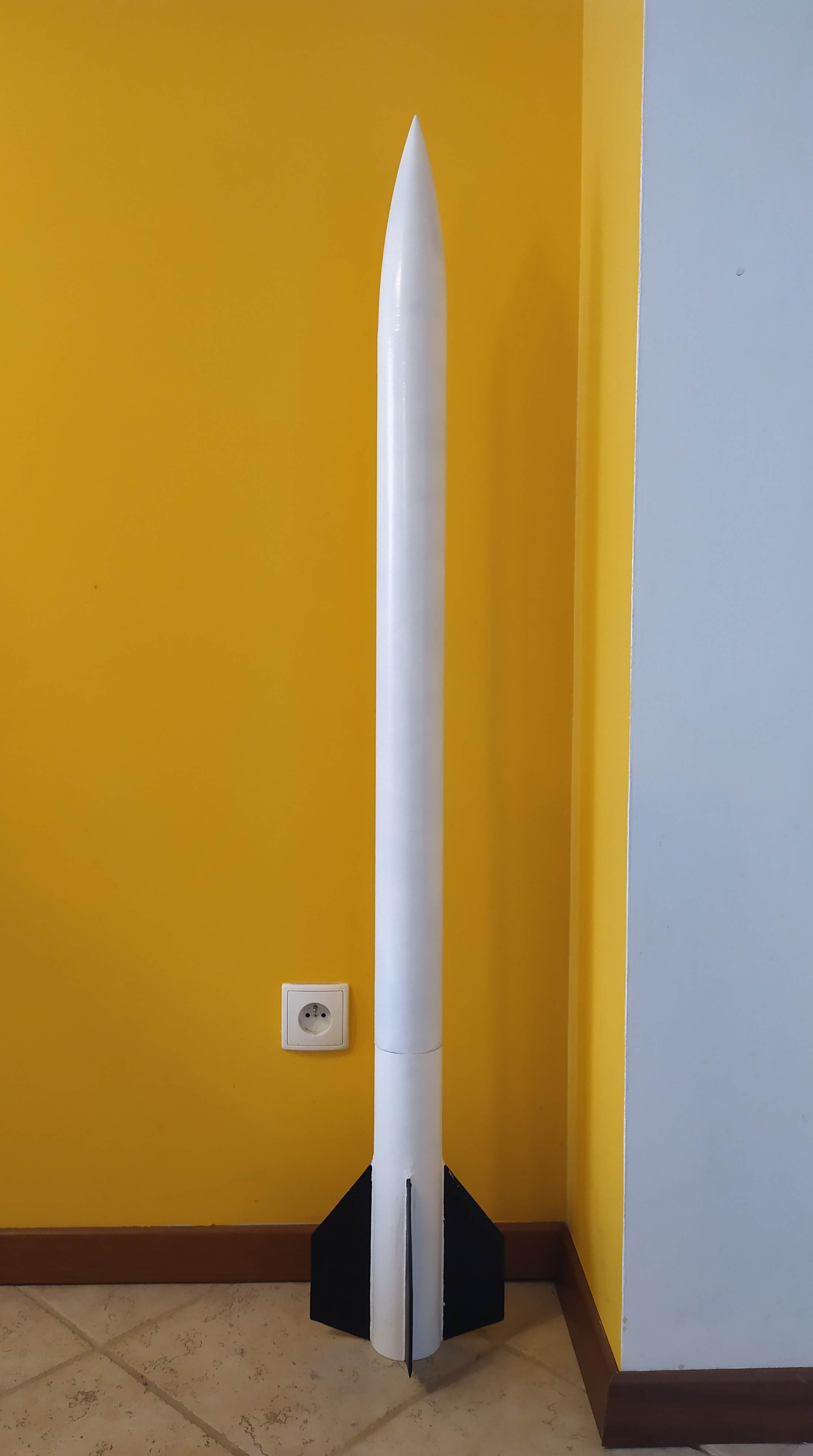

Re: Rakieta ECHO
: poniedziałek, 29 mar 2021, 09:54
autor: Konrad
A tak rakieta prezentuje się po pomalowaniu. Pierwszy raz malowałem lakierem w sprayu, więc mam nadzieję, że rakieta nie wygląda tak źle na zdjęciu jak w rzeczywistości. Zostało jeszcze multum poprawek. Oprócz wszelkich poprawek i niedociągnięć dodam jeszcze napis "ECHO". Mimo, że rakieta wygląda tak jak wygląda to pojawił się jeszcze jeden problem. Tak na pozór prosta rzecz jak łącznik przysporzyła mi wiele problemów. Pod tak ciężką rakietą po prostu się ugina. Możecie podzielić się doświadczeniem z czego albo jak wykonujecie taki łącznik?
Za odpowiedź z góry dzięki
pozdr.
Re: Rakieta ECHO
: poniedziałek, 29 mar 2021, 13:38
autor: RDX
Dość nisko dzielisz tą rakietę. W mojej większej rakiecie jak miałem podobny problem to przedłużyłem łącznik :)
Re: Rakieta ECHO
: poniedziałek, 29 mar 2021, 14:57
Łącznik o długości ok.2 średnic rakiety zwijam z trzech warstw preszpanu 0,3mm.Sklejam żywicą epoksydową z
utwardzaczem PAC /jest elastyczny i nie słychać chrupania po naciśnięciu rury jak z utwardzaczem Z1/.
Zwinięty i sklejony łącznik wkładam do łączonej rury i rozprężam 2 krążkami rury piankowej do centralnego ogrzewania
i pozostawiam do utwardzenia.Trzeba pamiętać,że preszpan jak każdy papier chłonie wilgoć i warukach pokojowych
może być dobrze a w warnkach zewnętrznych może się nie mieścić w rurze /miałem taki przypadek w Drawsku gdzie
musiałem skrobać łącznik nożem/.Łączone rury niezaimpregnowane też chłoną wilgoć.
