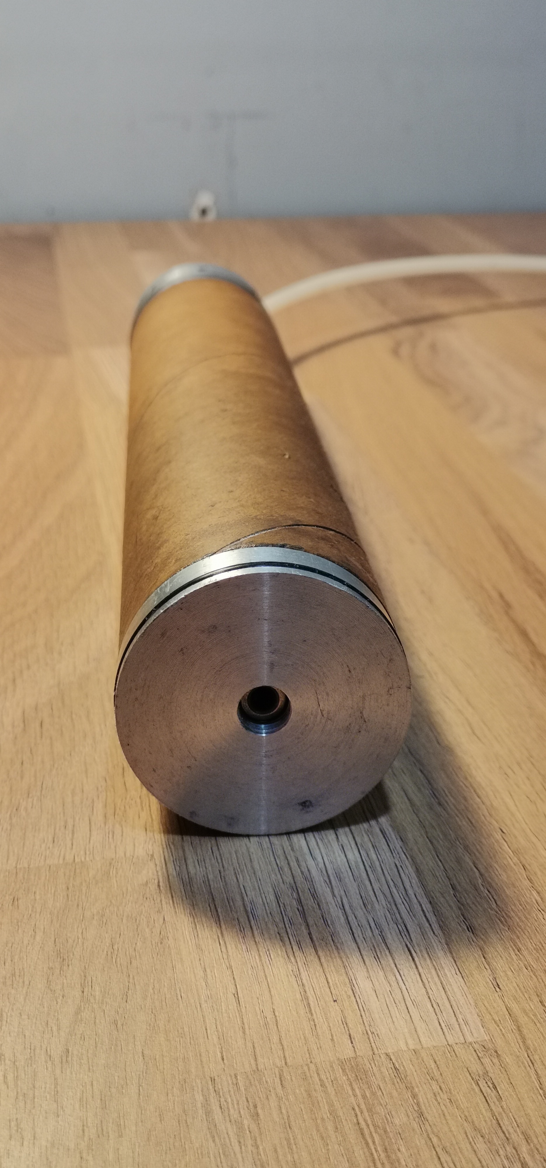

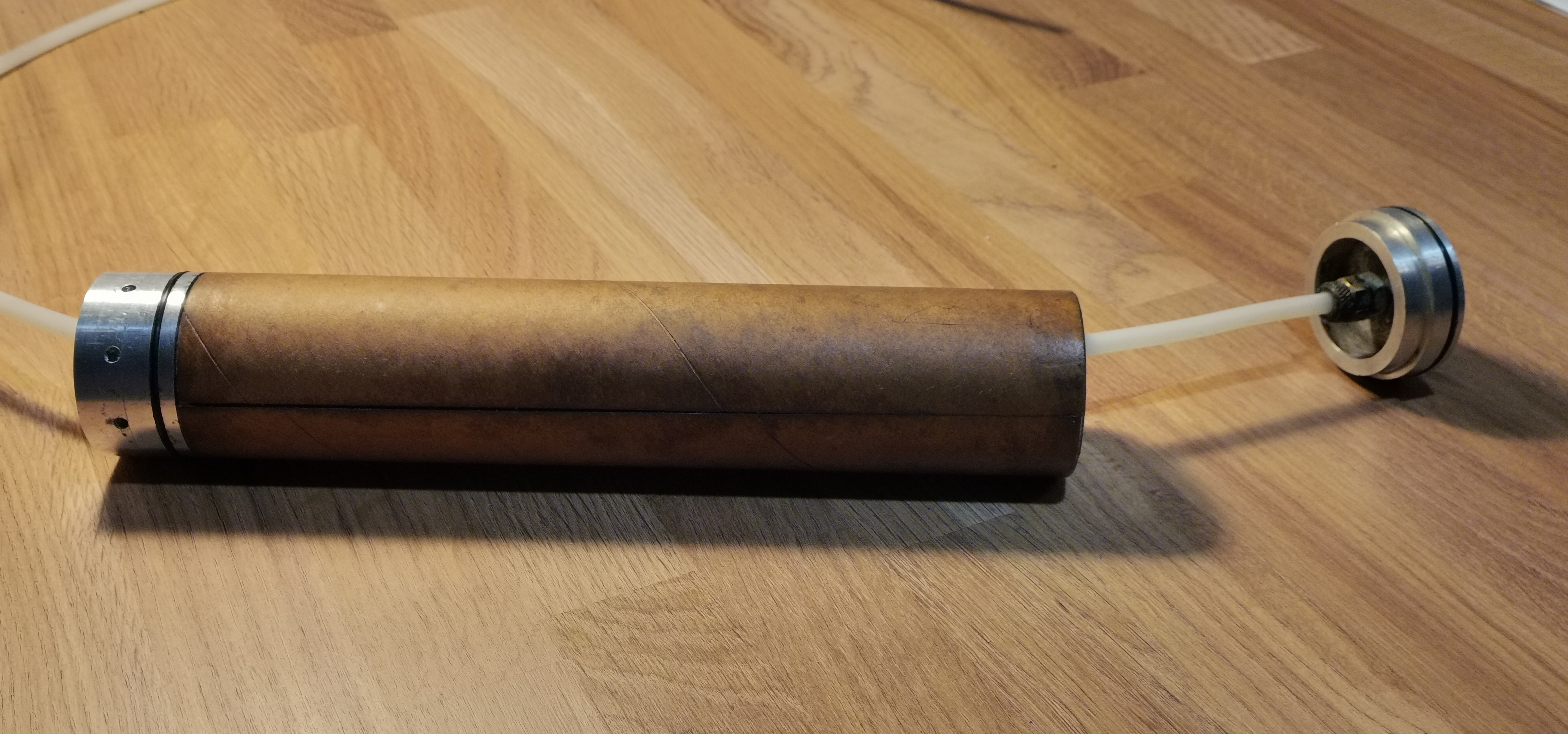

Wykonałem ziarno parafinowo/żywiczne.
Na 150g parafiny dodałem 100g żywicy. (60%/40%)
Kanał uformowałem rurki o średnicy 20mm
Długość ziarna wyszła mi na 190mm.
Średnica wtrysku to 3mm
Sr krytyczna 12mm
T/I = 16
O/F =?
L/D = 9,5
Przeplyw masowy =? (zakładam około 0.2kg/s)
Początkowy strumień utleniacza 637
Końcowy strumień ulteniacza =? (zakładam około 300).
Czy taki wkład paliwa jest z grubsza odporny na wilgoć z powietrza?
Widok ogólny ziarna
Widok ogólny ziarna
Widok na wlot wtryskiwacza

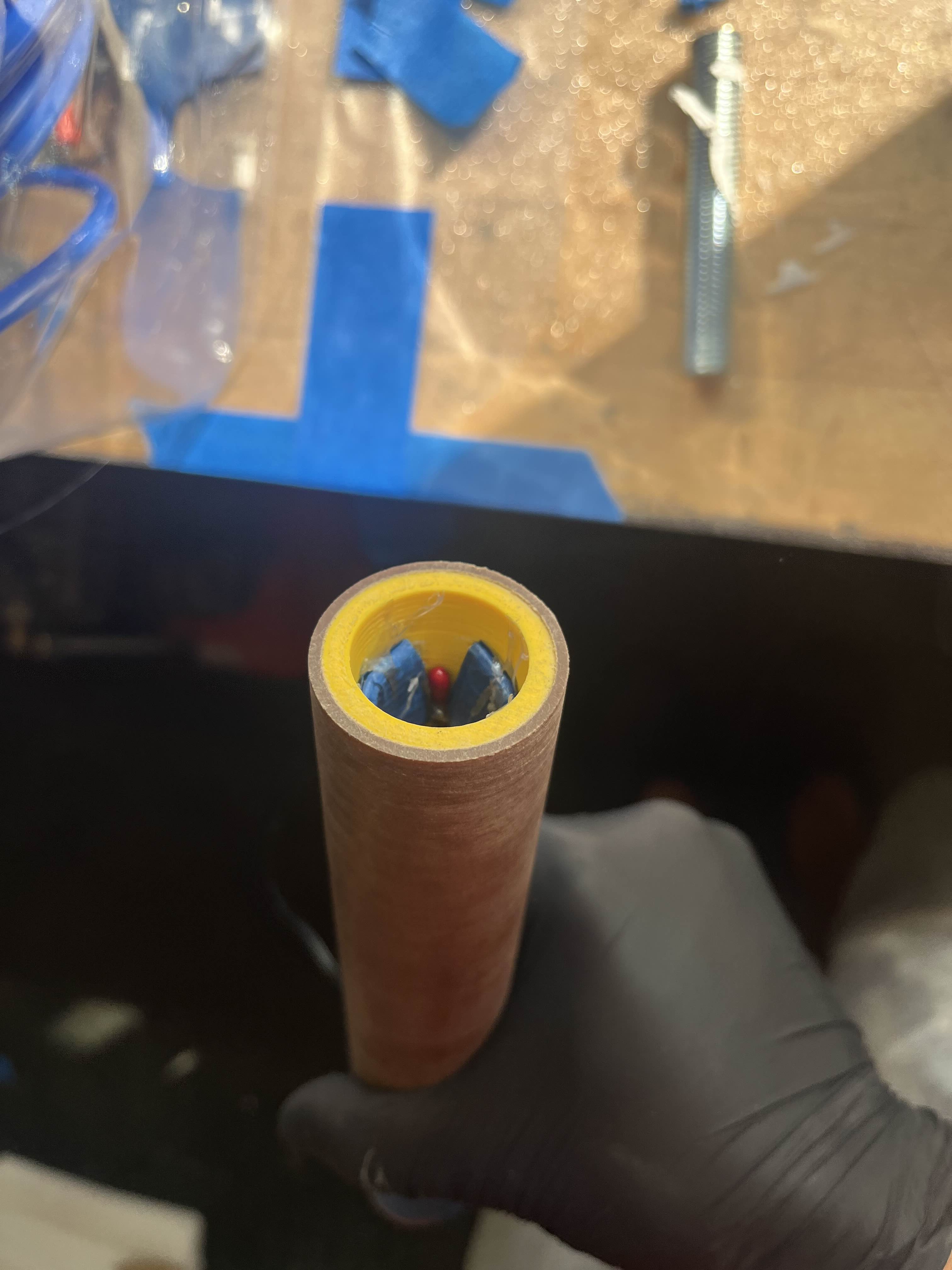

Ziarno paliwowe
Ziarno paliwowe
  • Zapłon został zrealizowany w stylu studentów, czyli lont visco i przepalana rurka
  • Tankowanie odbywa się przez wtrysk tuż przed odpaleniem
  • Średnica krytyczna wynosi 10mm a średnica wtrysku to 3,3mm

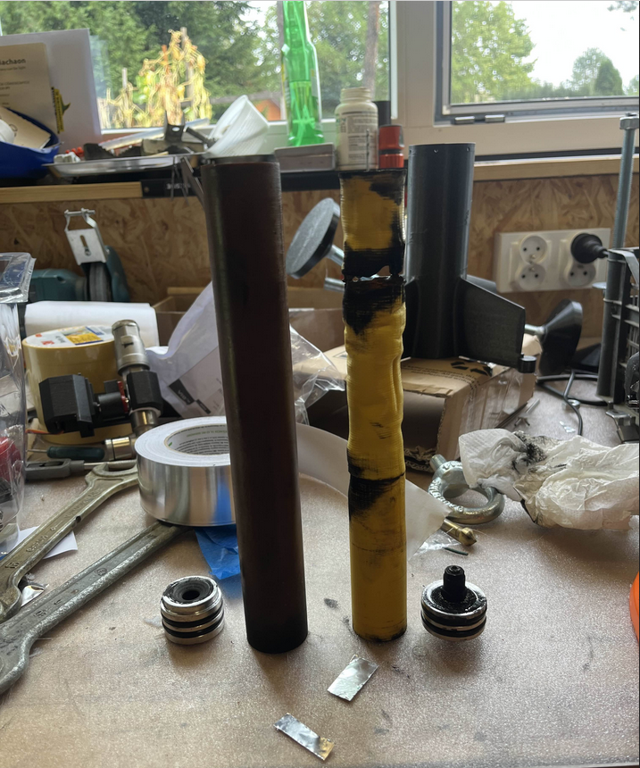

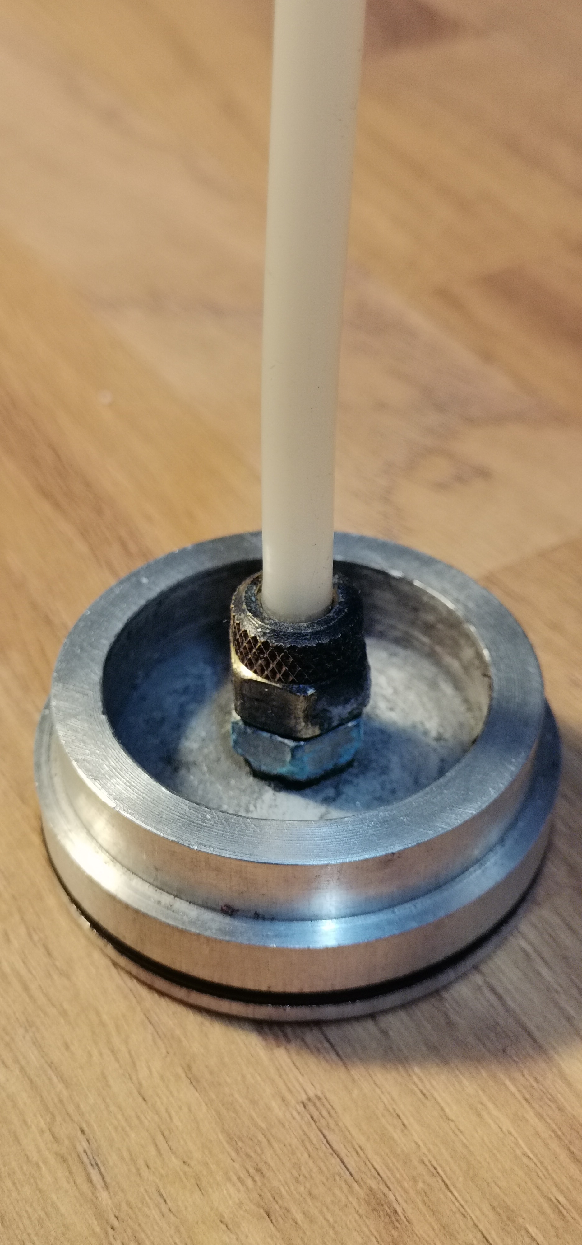

Podaj długość ziarna i średnicę kanału.Chciałbym zobaczyć też zdjęcie ziarna po teście.
Interesuje mnie też wasz wtrysk/jego wymiary,zdjęcie nie pokazuje zbyt wiele / i jego zadanie.
Re: Hybrydy by Podlasie
: sobota, 5 paź 2024, 19:46
autor: Bdabrowski
tadeusz pisze: sobota, 5 paź 2024, 18:37 Podaj długość ziarna i średnicę kanału.Chciałbym zobaczyć też zdjęcie ziarna po teście.
Ziarno miało długość 250mm i średnicę kanału 25mm. Mam zdjęcie tylko po pierwszym teście, po 2 przepalenie było znaczaco mniejsze. Szacuję, że osłona termiczna z fenolu powinna starczyć na około 10 odpaleń.

Ogólnie jest to korek pneumatyczny wkręcony od strony zbiornika. Poprzez nawiercenie otworów promieniowo i stycznie do kanału wprowadza on wir który utrzymuje się aż do przejścia przez złączkę pneuamtyczną w komorze. Wprowadza to turbulencję jdnocześnie znacząco podnosząc prędkość regresji i kompletność spalania a co za tym idzie isp
