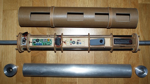

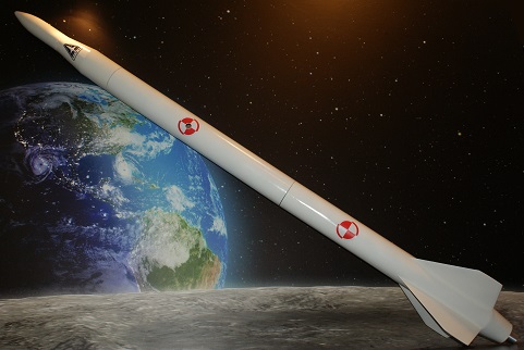

Witam po krótkiej przerwie. Projekt "PETEOR" nadal jest kontynuowany.
Rakieta "PETEOR 01" musi poczekać na swoje okno startowe.
Aktualnie wykonana została rakieta "PETEOR TEST".
Wyposażenie kosza elektroniki jak i silnik są już kompletne.
Trwają przygotowania do pierwszego lotu testowego.
Start prawdopodobnie odbędzie się z powierzchni "Księżyca" z misją powrotną na "Błękitną Planetę"
PETEOR TEST.jpg (84.64 KiB) Przejrzano 13248 razy
;-) ...CDN

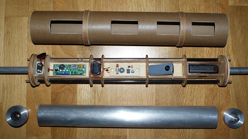

Po zimowej przerwie w końcu przyszedł czas na przebudzenie mocy rakiety „PETEOR-TEST”.
Start odbył się 06.03.2016 w ramach spotkania rakietowego Grupy Krakowskiej.
Tego dnia pogoda nas nie rozpieszczała, temperatura 8°C, silny wiatr 6-7 m/s i zachmurzone niebo.
Moje największe obawy przed startem były aby spadochron główny nie wyskoczył na pułapie.
Tym bardziej, że chciałem przetestować trochę niekonwencjonalny sposób rozdzielania rakiety.
Wiatr tego dnia wiał naprawdę mocno i mógłby zrobić się z tego niezły „Bigos” :wink:
Projekt zakładał aby na pułapie otworzyła się głowica ze spadochronem pilotem.
Cały korpus rakiety miał zadanie opadać pionowo w taki sposób aby kamerka nadal nagrywała poziomo.
Rozdzielenie korpusu nastąpić miało dopiero 200m nad ziemią rozkładając czaszę spadochronu głównego.
Start nastąpił dynamicznie i po 4 sekundach rakietę straciliśmy z oczu.
Moje wcześniejsze obawy wiatr jednak szybko rozwiał :smile:i po 2 minutach najmłodsze „sokole oko” mojej rodziny dostrzegło na horyzoncie daleko opadającą rakietę.
Po chwili otworzył się spadochron główny i rakieta bezpiecznie wylądowała 900m od miejsca startu. Współrzędne lądowania potwierdził lokalizator GPS.
Wyposażenie rakiety:
- Arecorder
- UWS 5-51
- lokalizator GPS
- kamerka typu MD80
- piszczyk
- spadochron pilot Ø50cm
- spadochron główny Ø100cm
Parametry rakiety:
- średnica korpusu 84mm
- wysokość 1700mm
- maksymalny ciężar 3960g
Silnik AL50x400 J440 - parametry z symulacji SRM:
- Impuls całkowity 840Ns
- czas pracy 1,91s
- zacisk początkowy 220
Kilka danych z lotu zarejestrowanych przez Arecorder:
-maksymalna wysokość (acc) - 1755m
- maksymalna prędkość - 217 m/s
- czas pracy silnika - 1.85 s
- czas osiągnięcia apogeum - 18.48 s
- czas otwarcia spadochronu głównego - 120.48 s
- czas lądowania - 154.37 s
Mój materiał video-foto jest dość skromny. Dzięki Malyro za film ze startu. Zabrakło rzecz jasna Jaskiniowca z obiektywem.
Film z kamerki pokładowej jest mało efektowny dlatego nie zamieszczam go aby nie zaśmiecać forum. Przydał się jednak bardzo do weryfikacji poszczególnych faz lotu i potwierdził czasy zarejestrowane przez Arecorder.
