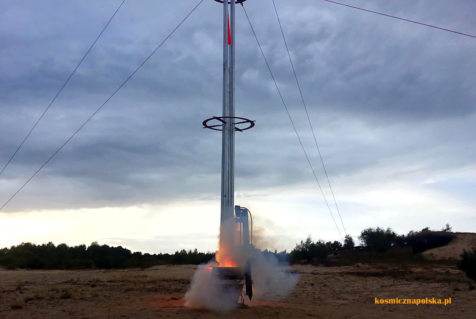

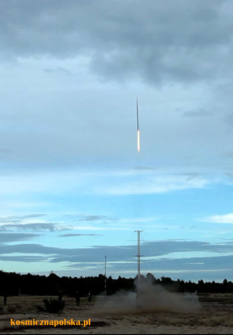

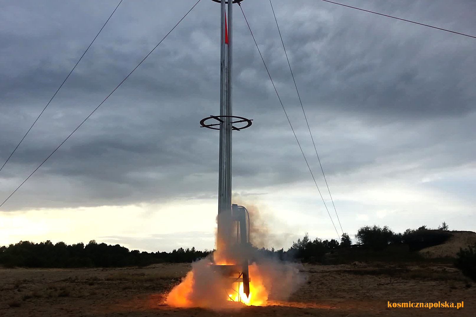

Jeszcze kilka fotek i filmików które zostały zrealizowane przez Marcina Mazura
Jeszcze poprawiony filmik Andrzeja ze startu, filmik Marcina Mazura z okolic wyrzutni, oraz z dalszej perspektywy

Na filmie Marcina Mazura - tym z dalszej odległości - słychać charakterystyczny dźwięk przypominający krzyk pawia. To moment zakończenia pracy silnika hybrydowego :)
Swoją drogą, świetny materiał Marcinie.
