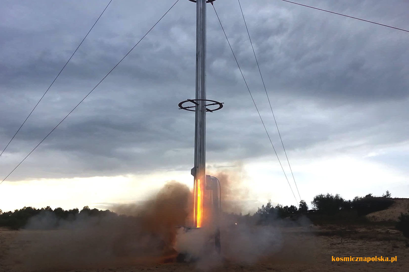

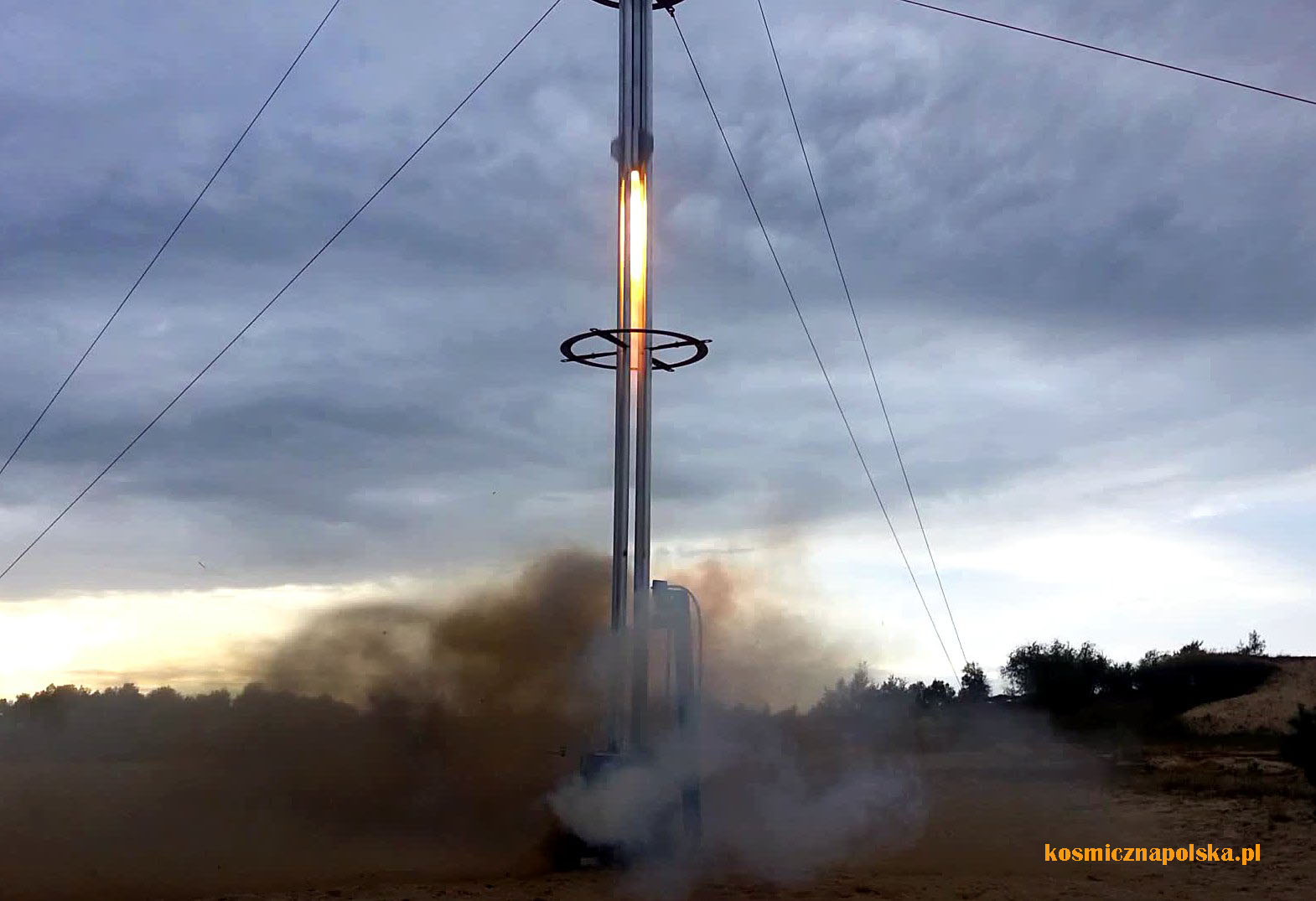

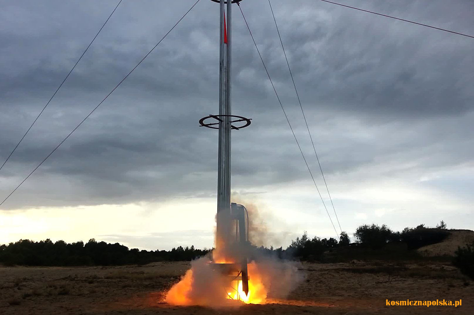

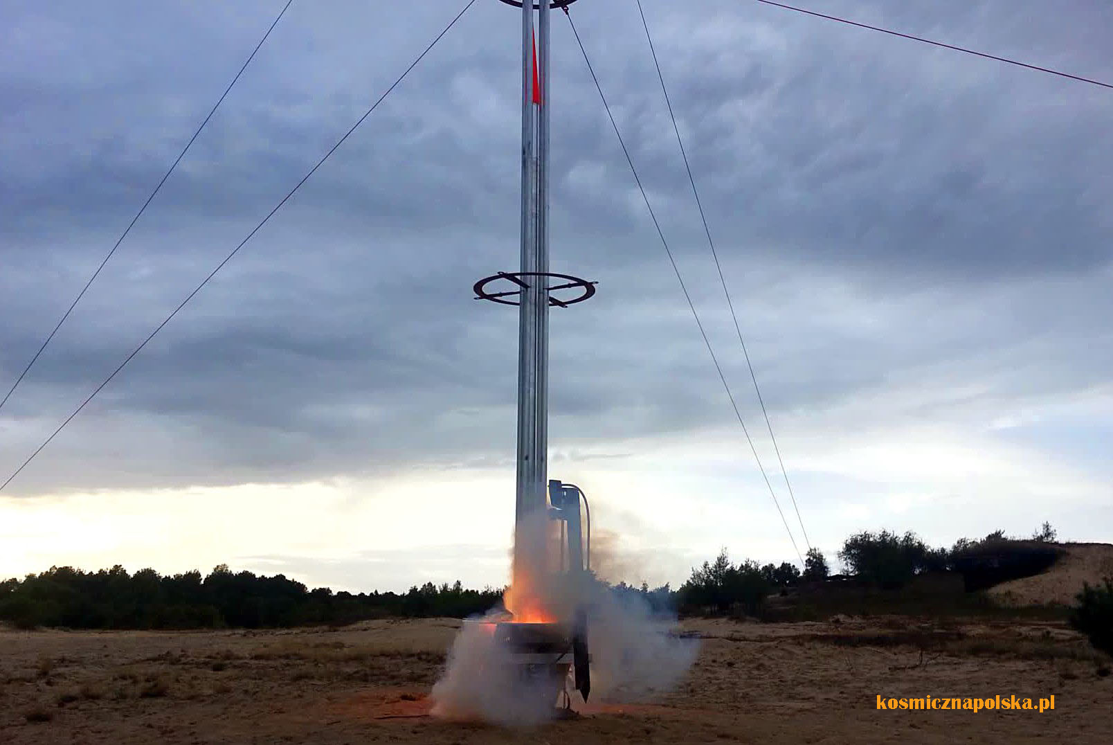

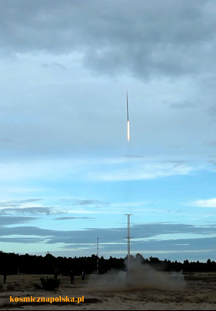

Jeszcze kilka fotek i filmików które zostały zrealizowane przez Marcina Mazura
Jeszcze poprawiony filmik Andrzeja ze startu, filmik Marcina Mazura z okolic wyrzutni, oraz z dalszej perspektywy
Re: K1-X z napędem hybrydowym
Na filmie Marcina Mazura - tym z dalszej odległości - słychać charakterystyczny dźwięk przypominający krzyk pawia. To moment zakończenia pracy silnika hybrydowego :)
Swoją drogą, świetny materiał Marcinie.
antyvlad
Posty: 83
Post autor: antyvlad »
Świetny materiał. Faktycznie zabawnie brzmi koniec pracy silnika. Mnie osobiście brakuje dymu - cóż, taki urok tego napędu. Gratulacje i powodzenia w przygotowaniach do lotu na 10 km.
:wink:
Lot na 10km się nie odbędzie w tym roku. Dostaliśmy odmowę z Drawska. Ale jak dobrze pójdzie, może polatamy jeszcze na 5-7 km w Toruniu. . Generalnie może to i dobrze. Trzeba sie przekonać o pewności odzysku oraz o zdolności rakiety do utrzymania właściwego kierunku lotu. Tylko czasu mało
