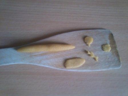

Kupiłem glukozę w aptece - 75 g za 7,5 zl. :roll: Zrobiłem mieszankę C35S (wszystko zmielone na pył) i wrzuciłem na patelnię. Znowu uzyskałem kolor karmelowy, jednak nieco jaśniejszy od poprzednich. Zawuażyłem dziwną rzecz: mieszanina zaczęła brązowieć zanim roztopiła się, tak jak to miało miejsce przy porzednich próbach. Postanowiłem że dziś jeszcze kupię saletre spożywczą, o ile ją dostanę, bo ostatnio takowej nie było. O dalszych wynikach będę na bierząco informował.
Zamieszczam zdjęcie karmelka:
C35S, dex z apteki, KN - ogrodnik

Dziwna sprawa :smile:
Może faktycznie spróbuj z inną saletrą.
Ile mniej więcej czasu mija od wrzucenia składników do stopienia? Są zmieszane? Wrzucasz na gorącą, czy zimną patelnię?
Ja wrzucałem na zimną patelnię, na minimalny gaz. Mieszałem cały czas, mijało parę minut do stopienia, ale była całkowicie płynna i biała za każdym razem.
Pozdro.

Więc tak: Mija ok 5-10 min, składniki odmierzam osobno, wrzucam do jednego pojemnika i porządnie mieszam, wysypuje na zimną patelnię i mieszam cały czas, jednak tak jak napisałem, po pewnym czasie proszek zaczyna nabierać żółtawo-brązowy kolor, dopiero po pewnym czasie topi się, ale wtedy ma już kolor taki jak na zdjęciu wyżej.

Według mnie wszystko prawidłowo, może to być wina saletry.
Aha, składników nie suszę. Spróbuj może tak "z wora" :grin:

Drodzy Koledzy! (jeśli taki "smarkacz" jak ja mogę się do Was tak zwrócić :lol: ) Po kilku dniach nie udanych prób i nerwów osiągnąłem sukces! Kupiłem saletrę spożywczą i karmelek wyszedł śnieżnobiały :grin: Wszystkim którzy udzielali się w tym temacie serdecznie dziękuje! W planach teraz mam zamówienie 5 kg saletry potasowej z allegro od użytkownika: mineraly-ziemi (99% czystości :smile: ). Mam jeszcze pytanie (założyć do niego nowy temat?): Mam rurki fi zewnętrzna 16 mm a fi wew. 14 mm. Korpusy do silników (papierowe) nawijam na takowej rurce. Jak najprościej mogę zrobić rurkę do odlewania ziarna pod taką średnicę? Bo próbowałem do środka tej rurki włożyć kartkę jako inhibitor, jednak ziarno miało za małą średnicę i strasznie luźno siedziało w komorze.
