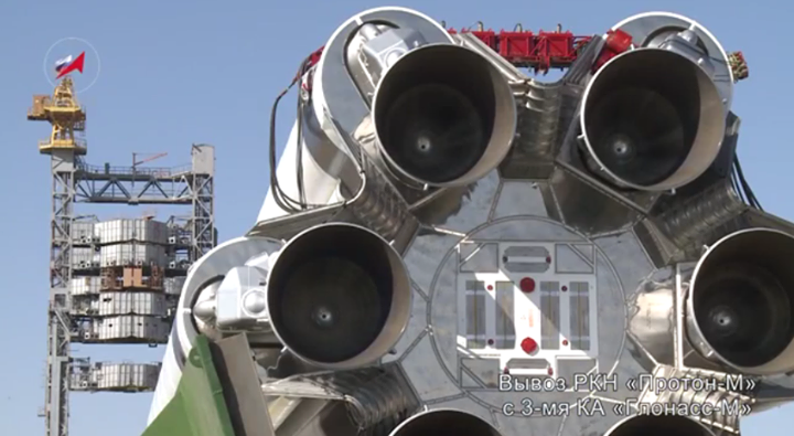

Co prawda rakieta się rozbiła, ale rzuciło mi się w oczy na zdjęciu jak mała jest średnica otworu wylotowego z silnika.

To tylko złudzenie Rafał.Średnica przekroju krytycznego dyszy to ok.280mm a średnica wylotowa dyszy ponad
1400mm co daje stosunek średnic ok.5,natomiast stosunek powierzchni ok.26.
Pozdrawiam.tadeusz
