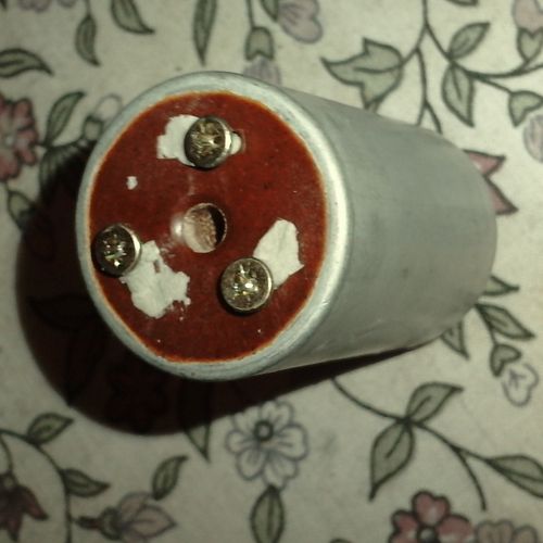

Żywica do wszystkiego dobra...
Jeśli boczne dysze zatykasz śrubkami to pozostałe jeszcze szczeliny miedzy srubką a dyszą zalej żywicą (epoksydową czy poliestrową nie ma różnicy). Po takich uszczelnieniach nie ma możliwości aby były przedmuchy gazów .

Albo poxilina. Też się sprawdza.

Pod śrubki dałem trochę poksyliny, powinno trzymać.

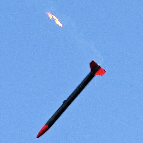

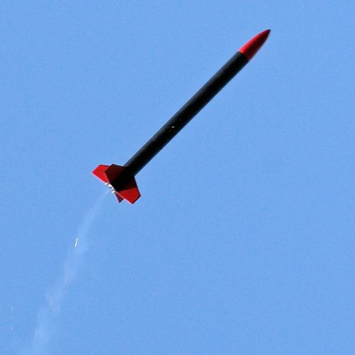

Dostałem zdjęcia z pierwszego, nieudanego startu i zauważyłem ciekawą rzecz. Wygląda jakby kawałki paliwa dopalały się poza silnikiem. Wygląda fajnie ale to normalne? :grin:
Re: Rakieta
Hmm - może przesadziłeś przy rozwiercaniu dyszy i naruszyłeś ziarno, coś się pokruszyło i zmieniły się parametry silnika - stąd taki dziwny bączek?
Re: Rakieta
rafciodz pisze:Hmm - może przesadziłeś przy rozwiercaniu dyszy i naruszyłeś ziarno, coś się pokruszyło i zmieniły się parametry silnika - stąd taki dziwny bączek?
Nie ma znaczenia, dysza jest jedna, centralna.
Możesz pokazać wypalony silnik?
Re: Rakieta
Pewnie że masz rację, ale przy wyrzuconym na zewnątrz paliwie zmienia się ciąg i przy dużej masie rakiety po prostu nie starczyło mu "pary"...

Witam. Zdjęcie wypalonych silniczków na poprzedniej stronie. Teraz zakleiłem dobrze dyszki i wkręciłem wkręty, zobaczymy jak się uda. ROS na starcie ma przez chwilkę bodajże 10 kg ciągu i rakietę 0,6 kg myślę dźwignie bez problemu.
Pomyślałem że skoro ziarno balistytu jest luźno w komorze silnika, to może ostatni kawałeczek wypadł wyrzucony ciśnieniem? Normalnie na filmie tego nie widać. Przy wierceniu dyszy uważam i tak - dysza jest centralnie z kanałem ziarna. No nic, na dniach zobaczę czy to wina przedmuchu w ROSie.

Pokruszone paliwo albo nawet wydłużenie kanału odpada, bo w tych przypadkach raczej zwiększa się powierzchnia spalania i albo BUM!!! albo większy kop na starcie.Niedobór mocy może być jedynie spowodowany jakimiś przeciekami albo rozwaloną dyszą.

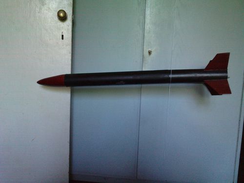

A tak dla spokojności zrób zdjęcie modelu przed założeniem na wyrzutnie zawieszonego na sznurku żeby wisiał w pozycji poziomej.Bo tu może być problem.

Założony silnik, komplet. Środek ciężkości chyba ok?
