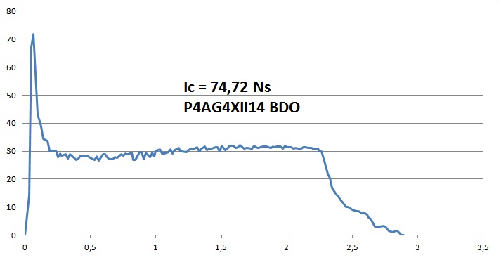

Dziś przeprowadziłem próbę silnika bezdyszowego i bez obudowy /SBDO/.Silnik to samo ziarno P4AG4XII14 BDO
Fi25x128x109,6g owinięte technologicznie 1 warstwą preszpanu 0,1mm i wsadzone do rurki kartonowej fi28x210mm
/do zamocowania na hamowni/.Kanał fi8,2x116mm.Dysza początkowa fi6x3mm uformowana w ziarnie przy
ubijaniu w rurze od amortyzatora.
Paliwo P4AG o składzie:PP-65,78%;C-7,60%;Pb3O4-3,04%;pył Al-3,04%;0,063mmMg-1,52% i E5Z1-19,01%.
Silnik wygenerował impuls całkowity Ic-74,72Ns przy Iw-69,49.Ciąg maksymalny 71,82N na początku pracy.
Czas palenia ziarna ok. 3s,czas pracy do przepalenia ścianki silnika 2,3s.Osiągi nie powalają/przy tym samym ziarnie
w obudowie i z erodującą dyszą dostałbym 129Ns przy Iw-120/ ale wykres jest wzorcowy.
W załączeniu wykres i film/wykres od Przema/.
P4AG4XII14 BDO.jpg (43.06 KiB) Przejrzano 19957 razy
www.youtube.com/watch?v=xiJLRxqdGzE
Pozdrawiam.tadeusz

Silniczek jak najbardziej do użytku.Piękny wykres, dobry pik na starcie

tadeusz pisze:Witam!
A kiedy doczekamy się próby silnika bezdyszowego, bez obudowy i bez paliwa? ;)
A tak całkiem serio to gratulacje! Ładny, gładki wykres.

Tadek, a nie myślałem pociągnąć zewnętrzne warstwy paliwa włóknem węglowym? Uzyskasz jakby korpus z włókna węglowego związanego paliwem. Można by skoczyć z ciśnieniem, a korpus i tak się wypali.

Silniki BDO najpierw bez utleniacza a potem i bez paliwa zostawiam dla młodzieży.Miałem o tym napisać ale uprzedziłeś mnie Damian.
Włókno węglowe może być dobre do zastosowań specjalnych SBDO ale chodziło mi o uproszczenie konstrukcji
silników.Brak korpusu silnika utrudnia trochę jego montaż w modelu ale myślę,że jest to do opanowania.
Pozdrawiam.tadeusz
