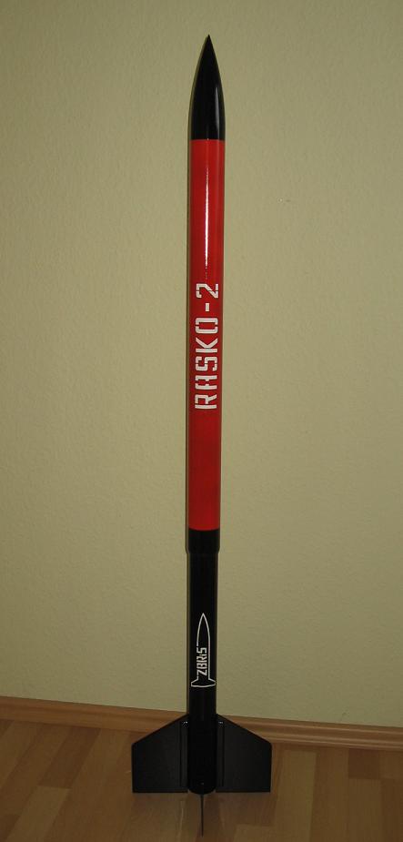

Re: Konkurs z Rakietą RASKO
: środa, 15 maja 2013, 18:34
autor: Paul
W koncu i moja RASKO - 2 doczekala sie finalu. Troche to trwalo , ale w koncu sie udalo.
Model jest na tyle lekki, ze moze startowac z powodzeniem na silniku ROS-40.
Docelowo bedzie latal na silnikach TSP klasy "G" Pana Tendery. Pulap ... mysle, ze gdzies 800 m .... minimum :wink:
: środa, 15 maja 2013, 20:40
Wygląda ładniej niż oryginał! :grin:
Jaka jest masa bez silnika?
: środa, 15 maja 2013, 21:09
autor: Paul
W tej chwili , to waga rakiety wynosi 328g, ale dojdzie jeszcze spadochron oraz elektronika.
Jak dobrze pojdzie, to powinienem sie zmiescic w 400g. Mysle, ze ROS ja jeszcze pociagnie :wink:
