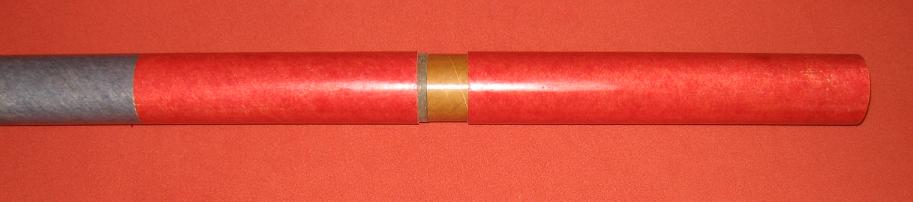

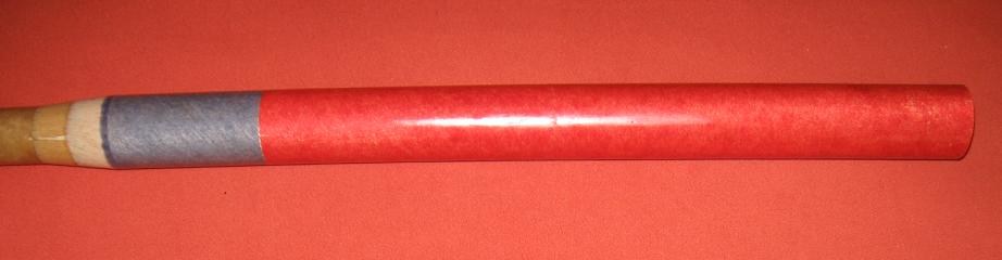

Gorna czwesc korpusu nasuwamy na tzw. "pojemnik na elektronike"
http://www.pic-upload.de/view-8282028/IMG_5042.jpg.html
A tak to wyglada po zmontowaniu, zamknieciu rakiety.
http://www.pic-upload.de/view-8281764/IMG_5047.jpg.html

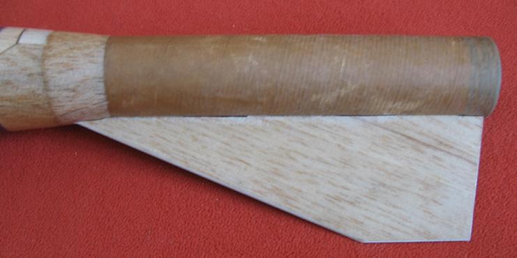

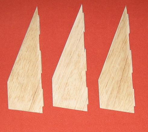

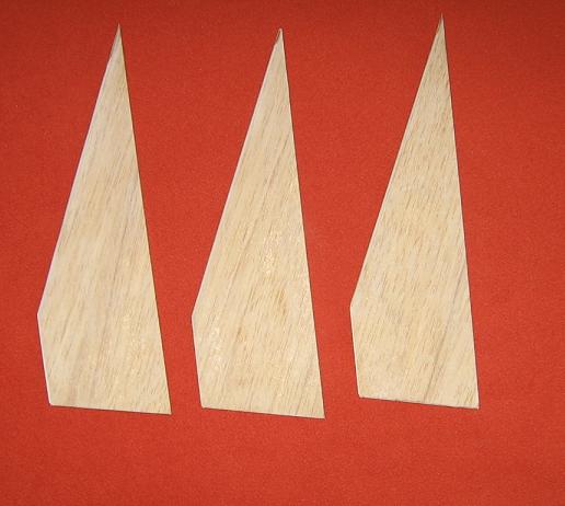

Rakieta otrzyma 3 stateczniki wykonane klasyczna metoda: laminat-balsa-laminat. Do tego celu zostala uzyta tkanina o ciezarze 50g (50g/m²)oraz balsa 2mm.
http://www.pic-upload.de/view-8282052/IMG_5053.jpg.html
A tak to bedzie wygladac po wklejeniu statecznikow - to tylko wstepna przymiarka.
http://www.pic-upload.de/view-8282060/IMG_5054.jpg.html
cdn.
Stateczniki zostana wklejone na zywicy epoksydowej,a dodatkowym wzmocnieniem sa wpusty ktore znakomicie wzmacniaja to polaczenie.

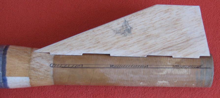

Oczywiscie miejsce klejenia na rakiecie tez musi byc odpowiednio przygotowane. Na wszelki wypadek od razu zaznaczyc, co jest do wyciecia, a co musi zostac. Pisze o tym, gdyz raz juz sobie cos takiego zrobilem - wycialem nie te miejsca co trzeba :wink:
http://www.pic-upload.de/view-8323691/IMG_5061.jpg.html

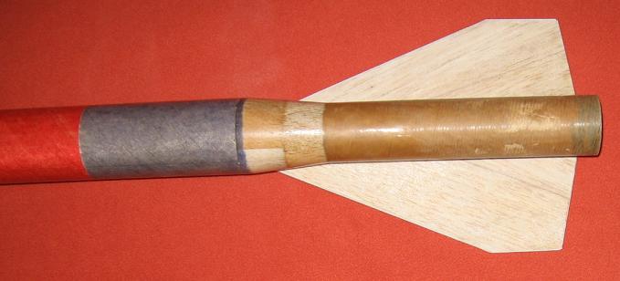

Te wyciecia moga byc nawet troche szersze ( stateczniki sa ok. 2,2 mm, a wyciecia ok. 3 mm) co ulatwi nam pozniej dokladne wklejenie statecznikow.
A tak to wyglada po zlozeniu - jeszcze na "sucho"
http://www.pic-upload.de/view-8323739/IMG_5064.jpg.html

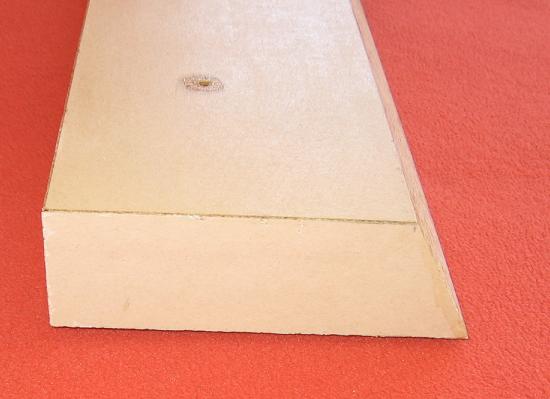

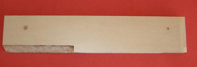

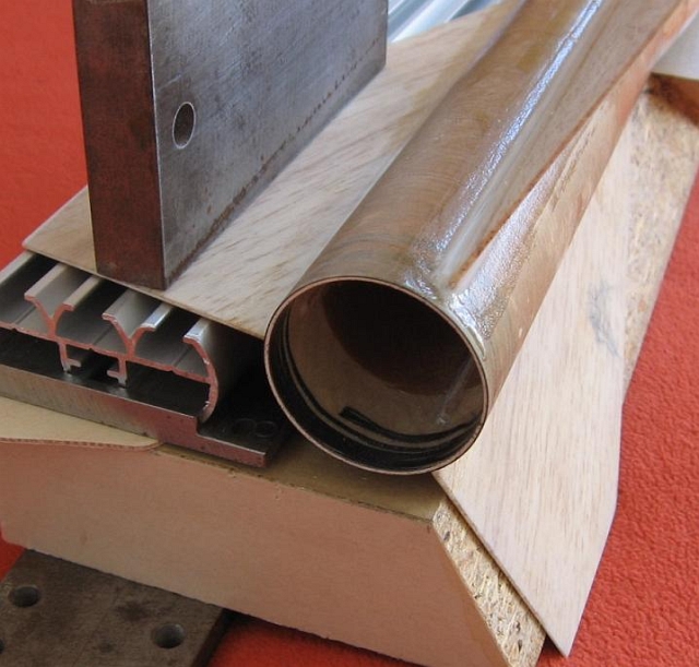

By nasza rakieta leciala prosciutko w gore, musza byc i stateczniki prosto i rowno przyklejone. Jest wiele metod jak to zrobic i mysle, ze kazdy z nas ma rowniez swoja metode, ale ja chcialbym zaprezentowac moj, rowniez bardzo prosty sposob.

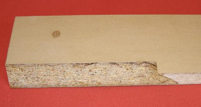

Do tego celu potrzebny nam bedzie maly odpad z grubej plyta kuchennej, albo innego materialu. Ten kawalek na zdjeciu jest o wymiarach 120 x 40 x 600 mm. Z jednej strony za pomoca pily tarczowej wycinamy skos ..... wlasnie :wink: kto zganie o jakim kacie ? :grin: Oczywiscie mowa jest o trzech statecznikach :wink:
cdn.

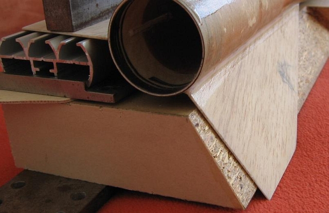

Na tak przygotowanej plycie wklejamy pojedynczo, najpierw jeden statecznik

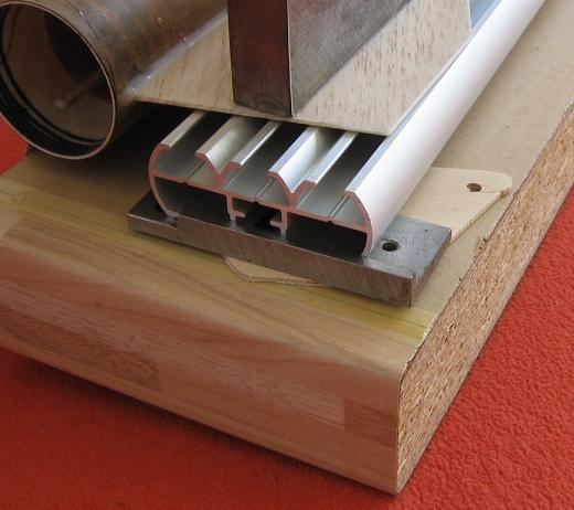

Oczywiscie wazne jest, by statecznik byl dokladnie wklejony pod katem 90° do osi rakiety. W tym celu musimy znalesc odpowiednie podkladki, co wcale nie jest takie proste. Jak widac na zdjeciu, musialem troche improwizowac :wink:
Nastepnie przyklejamy statecznik nr. 2. Do tego celu potrzebny nam jest wspomniany skos.
Statecznik musi bardzo dokladnie przylegac do skosu, gdyz inaczej nie uzyskamy dokladnego ich rozmieszczenia.
Nastepnie przyklejamy statecznik nr.3 w sposob analogiczny jak statecznik nr.2
Jezeli prace zostaly wykonane dokladnie, nasza rakieta powinna isc w gore jak po sznurku.
