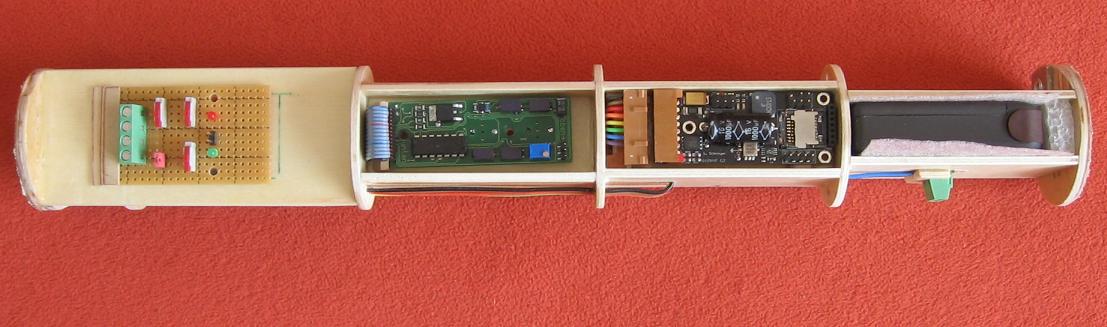

Moze jeszcze pare szczegolow z budowy samej rakiety.
Cala elektronika jest zabudowana w okraglym korpusie wykonanym tak samo jak sam korpus rakiety ktory jest jeszcze dodatkowo wzmocniony konstrukcja skrzynkowa gdzie umieszczona jest elektronika. Konstrukcja bardzo mocna i sztywna, gdyz musi ona wytrzymac wszystkie momenty zginajace jakie dzialaja na rakiete przy predkosciach pow. 1 Mach.
Oto pare zdjec pokazujacych budowe oraz rozmieszczenie samej elektroniki.
Na ponizszych zdjeciach mozna zobaczyc rozmieszczenie przewodow do zasilania jak rowniez i do zalaczania elektroniki pokladowej.
cdn.
Re: Rakieta HIPERSONAL
Na ponizszych zdjeciach rozmieszczenie elektroniki oraz elektronika tuz przed wklejeniem do lacznika ktory laczy obydwie polowki rakiety.
cdn.

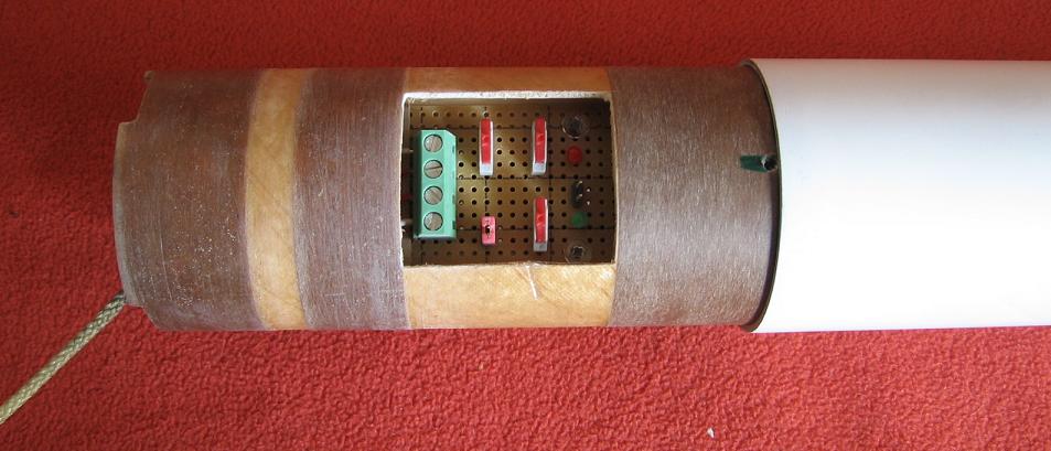

Elektronika pokladowa wklejona do lacznika w ktorym zostaly uprzednio wyciete otwory do obslugi jak rowniez i do demontazu wszystkich podzespolow. Elektronika ta jest skonstruowana w ten sposob, ze sam demontaz sprowadza sie jedynie do odkrecenia dwoch srubek i wyciagniecia wtyczki. W ten sposob mozna bardzo szybko przelozyc elektronike do innego modelu.
Montaz lacznika do gornego korpusu rakiety.
Gorny korpus osiagnal swoja pozycje wyjsciowa. W miejscu laczenia, jak widac na zdjeciu, jest zrobiony otworek, ktory ma bardzo wazne zadanie do spelnienia. Jak myslicie: dlaczego jest on taki wazny ?

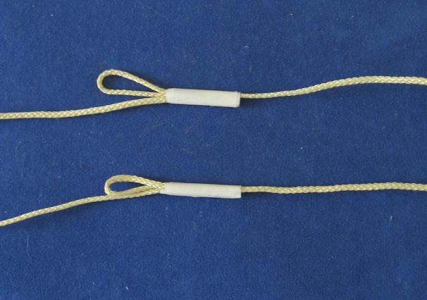

Na ponizszych dwoch zdjeciach pokaze, jak w miare prosty sposob mozna zabezpieczyc przed zerwaniem linke laczaca rakiete ze spadochronem. Stosowanie gumy jako amortyzatora ma swoje zalety, ale i swoje wady. Energia jaka uzyska guma przy odpaleniu ladunku miotajacego musi zostac w jakis sposob zneutralizowana, a to nie jest takie proste. Czesto dochodzi do uszkodzenia rakiety.
Ja rozwiazalem ten problem w sposob nastepujacy: Na lince glownej robie jedna ( lub wiecej ) takich petelek.
Petelki te so robione za pomoca papierowej tasmy klejacej. Rozerwanie takiej petelki powoduje na krotki moment spadek sil praktycznie do zera, a zastosowanie np.dwoch petelek o roznej sile rozrywania daje nam dodatkowa gwarancje na pomyslne zakonczenie lotu. Mysle, ze zastosowanie tego wlasnie sposobu moglo by (moje przypuszczenia) uratowac rowniez i rakiete RTP 3 .
Na ponizszym zdjeciu widac dwie petelki ktore zastosowalem w Toruniu w rakiecie HIPERSONAL w locie ponaddzwiekowym. Dobor ladunku miotajacego byl na tyle dobrze dobrany, ze nie doczlo nawet do pelnego ich rozerwania. Mowa tutaj o lince ktora laczyla dwie polowki rakiety ze spadochronem pilotem.
