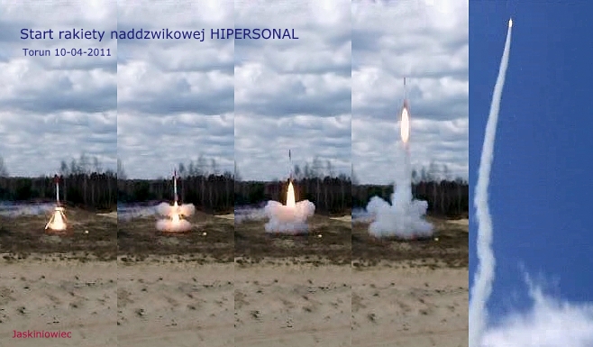

Zanim Paul przedstawi relacje i dane ze startu, to zaprezentujkę zdjęcie zestawione z kilku początkowych klatek filmu kręconego przez Jaskiniowca.
Hipersonal startuje do lotu naddzwiękowego
