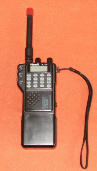

Rakieta HIPERSONAL otrzyma dodatkowa elektronike , a mianowicie uklad do radiolokacji. Sam nadajnik jest bardzo maly i wazy zaledwie 4g, ale jago wlasciwosci sa moim zdanie imponujace. Zasieg, gdy rakieta jest jeszcze w powietrzu- do 20 km. W momencie wyladowania modelu, w zaleznosci od uksztaltowania terenu (model lezy plasko na ziemi) od 200 do 300m.
Tak wyglada nadajnik...
... a tak odbiornik.
Stosujac antene YAGI na wysiegniku np. 2...3m mozna zasieg zwielokrotnic.
Wazne w tym wszystkim jest to, ze mozna dokladnie ocenic , czy model "wisi" na spadochronie ( mozna porownac czasy opadania teoretyczne-wyliczone- z praktycznymi) Jezeli np. po czsie 40 sek. sygnal zniknie, to mozemy spakowac wyrzutnie i isc do domu. Jezeli natomiast sygnal bedzie trwal dluzej niz np. 2min tzn. spadochron sie otworzyl. Oczywiscie i ten uklad nie jest idealnym, ale najgorsze dla nas jest szukanie rakiety gdzie znamy np. jej kierunek lotu ale nie mamy pojecia gdzie wyladowala.
