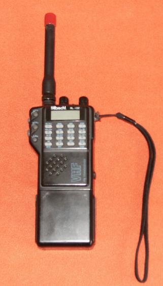

Rakieta HIPERSONAL otrzyma dodatkowa elektronike , a mianowicie uklad do radiolokacji. Sam nadajnik jest bardzo maly i wazy zaledwie 4g, ale jago wlasciwosci sa moim zdanie imponujace. Zasieg, gdy rakieta jest jeszcze w powietrzu- do 20 km. W momencie wyladowania modelu, w zaleznosci od uksztaltowania terenu (model lezy plasko na ziemi) od 200 do 300m.
Tak wyglada nadajnik...
... a tak odbiornik.
Stosujac antene YAGI na wysiegniku np. 2...3m mozna zasieg zwielokrotnic.
Wazne w tym wszystkim jest to, ze mozna dokladnie ocenic , czy model "wisi" na spadochronie ( mozna porownac czasy opadania teoretyczne-wyliczone- z praktycznymi) Jezeli np. po czsie 40 sek. sygnal zniknie, to mozemy spakowac wyrzutnie i isc do domu. Jezeli natomiast sygnal bedzie trwal dluzej niz np. 2min tzn. spadochron sie otworzyl. Oczywiscie i ten uklad nie jest idealnym, ale najgorsze dla nas jest szukanie rakiety gdzie znamy np. jej kierunek lotu ale nie mamy pojecia gdzie wyladowala.

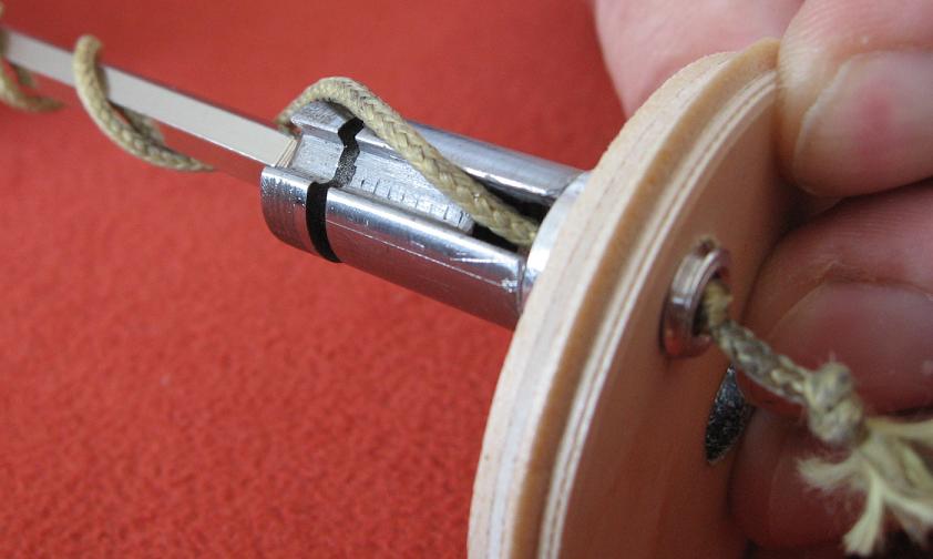

W dalszej czesci tematu, chcial bym sie podzielic z Wami dalszymi szczegolami z budowa HIPERSONALA. Tym razem na temat podwojnego odzysku, a dokladniej na temat samego laczenia dwoch polowek rakiety.
Lubie takie rozwiazania, ktore sa solidne, lekkie, praktyczne, oraz latwe w demontazu. Do tego celu zastosowalem dwie sruby aluminiowe wlasnej roboty z wewnetrzym otworem 2,5mm
Oczywiscie do tej "sruby" potrzebny jest spesjalny klucz....
... oraz przedluzacz.
Nastepne zdjecie pokazuje sposob wkrecania sruby ( wrega ze sklejki 6mm)
cdn.
W tym momencie moze sie nasunac pytanie, czy taka wrega ze sklejki 6mm wytrzyma to gwaltowne szarpniecie. W koncu calosc trzyma sie tylko na gwinie w drewnie :?: Moje doswiadczenie w tym kierunku mowi mi , ze nie powinno byc problemow, ale mimo wszystko zastosowalem jeszcze dodatkowo w rakiecie nagwintowana podkladke z blachy aluminiowej 2mm oraz sama wrega zostala jeszcze wzmocniona wloknem szklanym.
Montaz w rakiecie.
cdn.
