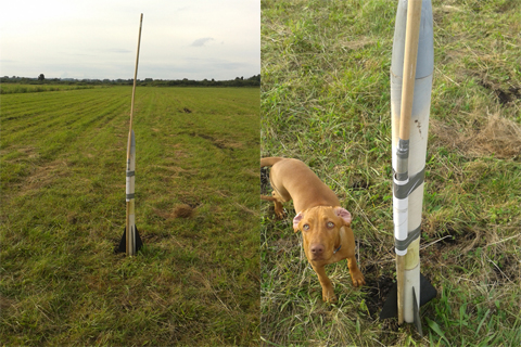

Wczoraj testowaliśmy nową wersję Arecodera z nowym warunkiem startowym. W założeniu, gdy rakieta stoi na wyrzutni zapalniki mają być nieaktywne (BHP), soft ma zazbroić zapalniki spadochronów dopiero po osiągnięciu przez rakietę 4m wysokości, czyli po opuszczeniu wyrzutni. Rozważaliśmy wiele wariantów na wypadek niestabilnej pracy silnika startowego np. leniwe zejście czy ciufanie i podskoki na wyrzutni. Problem okazał się wcale niełatwy i rozwiązanie go zajęło troche czasu. Teraz wydaje się że algorytm działa w końcu poprawnie. Celem testu było wykonanie dychawicznych lotów na niewielką wysokość i sprawdzenie czy warunki awaryjnego wyzwalanie spadochronów zadziałają oraz czy zapis danych przez nowy hardware jest poprawny. Wykonaliśmy dwa "loty" testowym Paczangiem (1,9kg) na silniku ROS. Pierwszy na 4,3m drugi na 5,9m. Za każdym razem rozdzielenie rakiety nastąpiło jeszcze nad ziemią, oczywiście spadochron nie zdążył sie rozwinąć :grin: .
Świetnie spisała się innowacyjna, dwuczęściowa wyrzutnia prętowa wraz z prowadnicą na modelu :cool: . Niebawem test w normalnym locie.

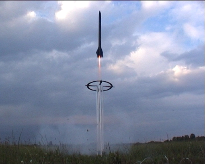

15 sierpnia ponownie poleciała testowa rakieta Paczang 3 tym razem na silniku Icaros. Cele:
- sprawdzenie poprawności oprogramowania Arecodera po zmianie warunku startowego.
- sprawdzenie zachowania warunku wyzwolenia pilota przy najmniejszej prędkości (start pod sporym kątem). Ten warunek testowaliśmy z powodzeniem w zeszłym roku ale na starej wersji układu.
Rakieta o wadze 2,39kg wzniosła się na około 350m, oba cele osiągnięte, układ zachował się poprawnie.

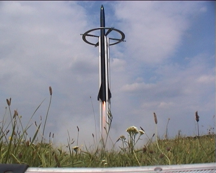

19 sierpnia Paczang 4 poleciał ponownie tym razem na silniku Wessex. Cel - zebranie danych potrzebnych do poprawienia warunku awaryjnego wyzwalania głównego spadochronu oraz test Wessexa w locie. Trwa analiza danych.
http://www.rakiety.pomorze.pl/filmy/V139.and.short.avi
http://www.rakiety.pomorze.pl/filmy/V139.rob.avi
