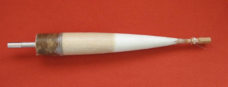

Glowica do rakiety zostala przeszlifowane i jak zdaze, to zostanie jeszcze dzisiaj polozony laminat.
Korpus do grota zostal rowniez przeszlifowany i mysle, ze bedzie rowniez dzisiaj zalaminowany.

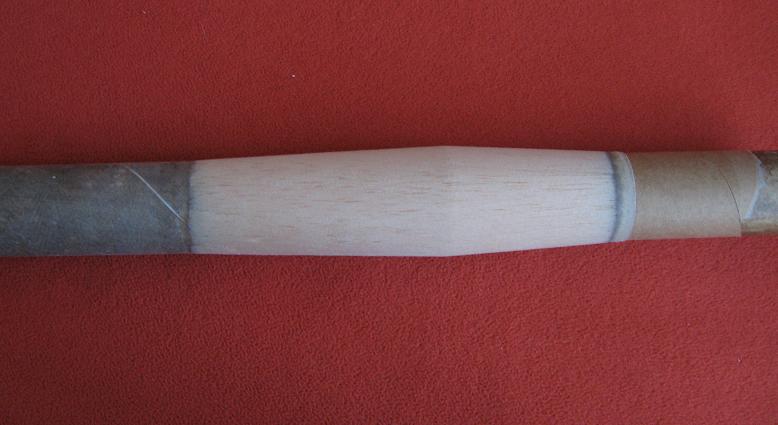

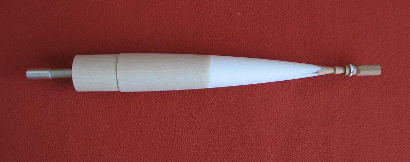

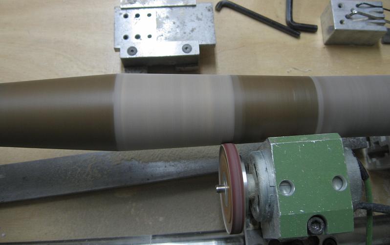

Niedziele wykorzystalem by zalaminowac czesc stozkowa grota oraz jego glowice.
Laminat jest dodatkowo owiniety papierem co znacznie ulatwia szlifowanie i dotatkowo chroni wlokna przed uszkodzeniem.
Glowice jest trodno owinac dodatkowa warstwa papieru, dlatego tutaj zastosowalem inna technologie.

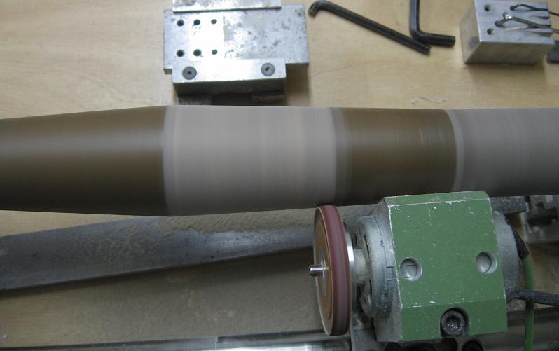

Dzisiaj znalazlem troche czasu i przeszlifowalem obydwie czesci. Najpierw glowice...
... a pozniej czesc stozkowa grota.

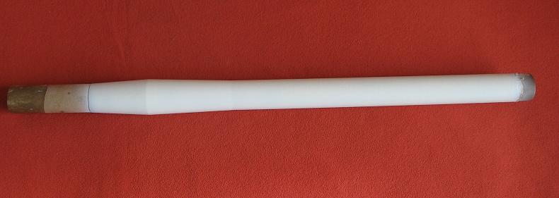

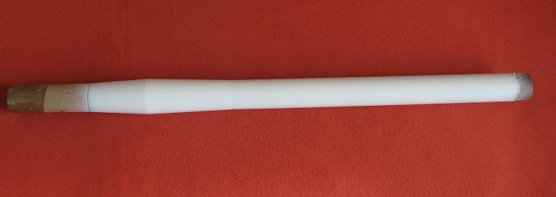

Korpus grota jest juz prawie gotowy tzn. jest natryskowo pomalowany farba podkladowa.

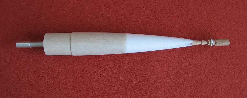

Rowniez glowica jest juz "prawie " gotowa. Brakuje jeszcze ten ostatni szlif oraz farba podkladowa. Calosc bedzie lakierowana oczywiscie na kolor aluminiowy.

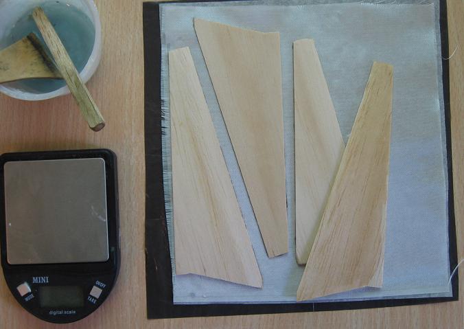

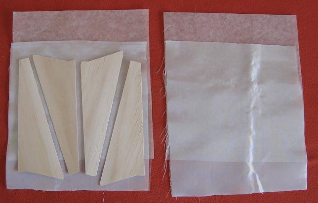

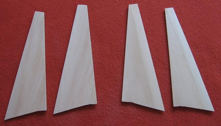

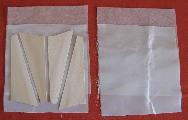

Korzystajac z tego, ze mam pare dni wolnego zrobilem sobie dzisiaj stateczniki do grota. Chce, by rakieta byla jak najlzejsza, dlatego tez stateczniki sa zrobione z balsy 2 mm. Oczywiscie profil statecznikow jest taki jak w oryginale, co wcale nie ulatwia zadania.
Oczywiscie sama balsa nie zda tutaj egzaminu, dlatego stateczniki zostana pokryte laminatem szklanym (54g/m²) oraz jedna warstwa papieru (biala japonka)
cdn.

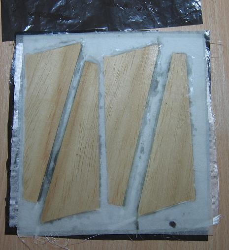

.... nastepnie stateczniki zostaly pwleczone zywica epoksydowa i naklejone na przygotowane podloze z wlokna szklanego oraz bialej japonki.
Nastepnie czynnosc powtarzamy z drugiej strony. Dobrze nasmarowac zywica.....
i nastepnie nalozyc przygotowane wlokno z papierem.
Oczywiscie wlokno szklane jak rowniez papier musi byc w 100% przesaczony zywica.
cdn.
