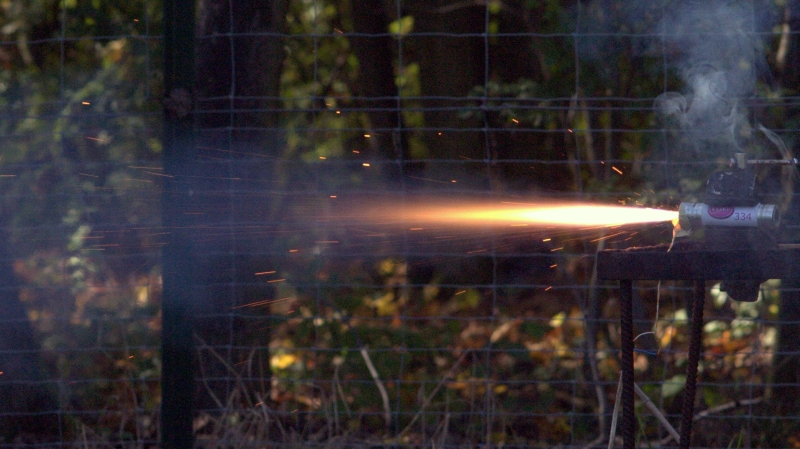

A tak wygląda praca bliźniaczego motorka widziana z bliska (zdjęcie teleobiektywem) podczas testu naziemnego.
SR 334
SR 334
Dodam jeszcze, że są to silniczki jednorazowego użytku z opóźniaczem pirotechnicznym.

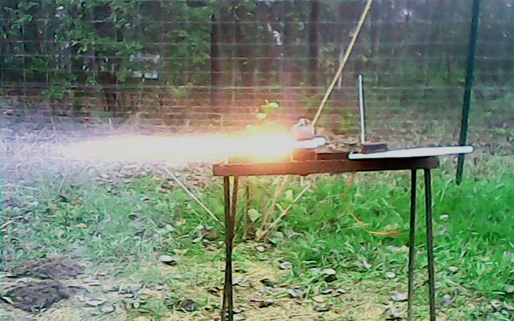

Kolejny test silniczka z paliwem SRB-10
Tym razem skróciłem czas pracy opóźniacza i zmieniłem profil dyszy.
Czas pracy około 1,8 sekundy.
SR 337 - max. ciąg
SR 337 - max. ciąg
Ładunek opóźniający palił się 17 sekund, czyli zbyt długo, ale jest fajny, gęsty dym. Model powinien być dobrze widoczny podczas pasywnego lotu.
Ładunek opóźniający
Ładunek opóźniający
Jako ładunku miotającego użyłem nitrocelulozy
zadziałał ładunek miotający
Muszę uzyskać czas 10 sekund, a więc będzie kolejna próba. :smile:
